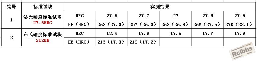

 楼主| 发表于 2012-9-25 08:47:52 | 显示全部楼层
从上面我用标准试块测量结果看,我的硬度计没有问题,误差非常小。
根据硬度选择合适的硬度计检测这个道理我也懂。这个产品我之前就推荐使用布氏硬度,但产品图纸上要求的是洛氏硬度,我们的产品工程师看了洛氏硬度与布氏硬度的换算关系后,不放心,仍坚持要求按图纸检洛氏硬度。
现在的问题,既然换算不是很准确,那么你怎么把握两种硬度结果的差异?

 楼主| 发表于 2012-9-24 11:13:53 | 显示全部楼层
从试块两种硬度数据看,相对更符合换算数据。我想之前的数据结果可能受制样的影响较大。

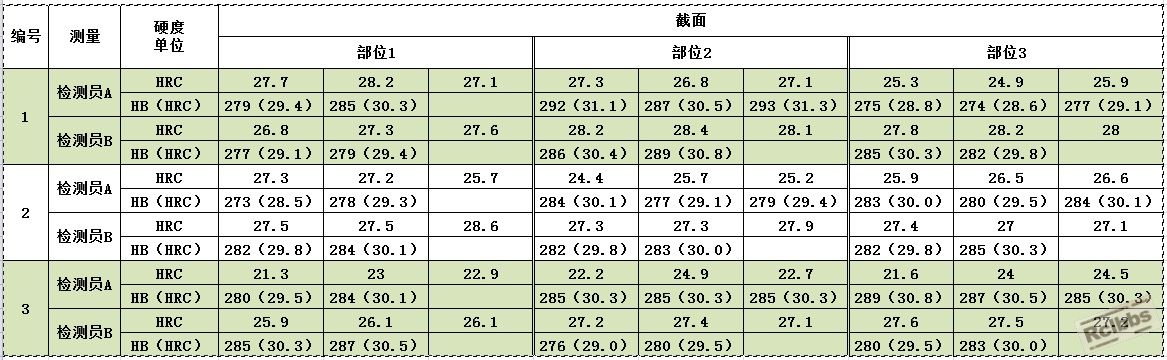

发表于 2012-9-24 08:59:24 | 显示全部楼层 |阅读模式
生产中我们对同一样件进行了洛氏硬度和布氏硬度的检测,发现样件同一部位,两种硬度检测结果相差很大,且显示的布氏硬度要比洛氏硬度高,而单种硬度值波动很小。见附图片中硬度数据。这让我想起当初想将图纸要求的洛氏硬度转化为布氏硬度,在实际生产中实施布氏硬度检测,但从这组数据中看,若生产中控制要求的硬度范围的中限,则很可能出现洛氏硬度下限不合格的情况。对于这种差异,我不能解释。两种硬度值在生产中相差多少算是合适?

发表于 2012-9-24 09:40:37 | 显示全部楼层
这两种不同的硬度 要分清楚要测得材料,对于HRC测这种材料不稳定性要比HB不稳定性要大很多。建议你还是用HB
发表于 2012-9-24 09:05:07 | 显示全部楼层
     硬度  硬度是固体材料抵抗弹、塑性变形和破坏的能力。它不是一个单纯的物理量或力学量,它是代表着弹、塑性,塑性变形强化率,强度、韧度等一系列不同物理量组合起来的一种综合性能指标。从理论上讲,用不同测试方法所得到的硬度值之间并无简单准确的相互关系作为换算的基础。文献上所列的换算公式和对照表,仅仅是根据对同类金属材料在相同状态下和一定硬度范围内进行比较分析而归纳出来的经验关系。这些换算关系式或对照表有一定的使用价值,但在要求比较准确时便不宜采用。

发表于 2012-9-24 09:15:18 | 显示全部楼层
你的布氏硬度计和洛氏硬度计都事先校准了吗?或者,你选择一合适的硬度标块,分别用洛氏硬度计和布氏硬度计检验一下,看是否还存在这么大的差异。
签到天数: 322 天
 楼主| 发表于 2012-9-24 09:53:22 | 显示全部楼层
3楼给了我一个提示,我应该拿标准试块检一组数据比较一下。
