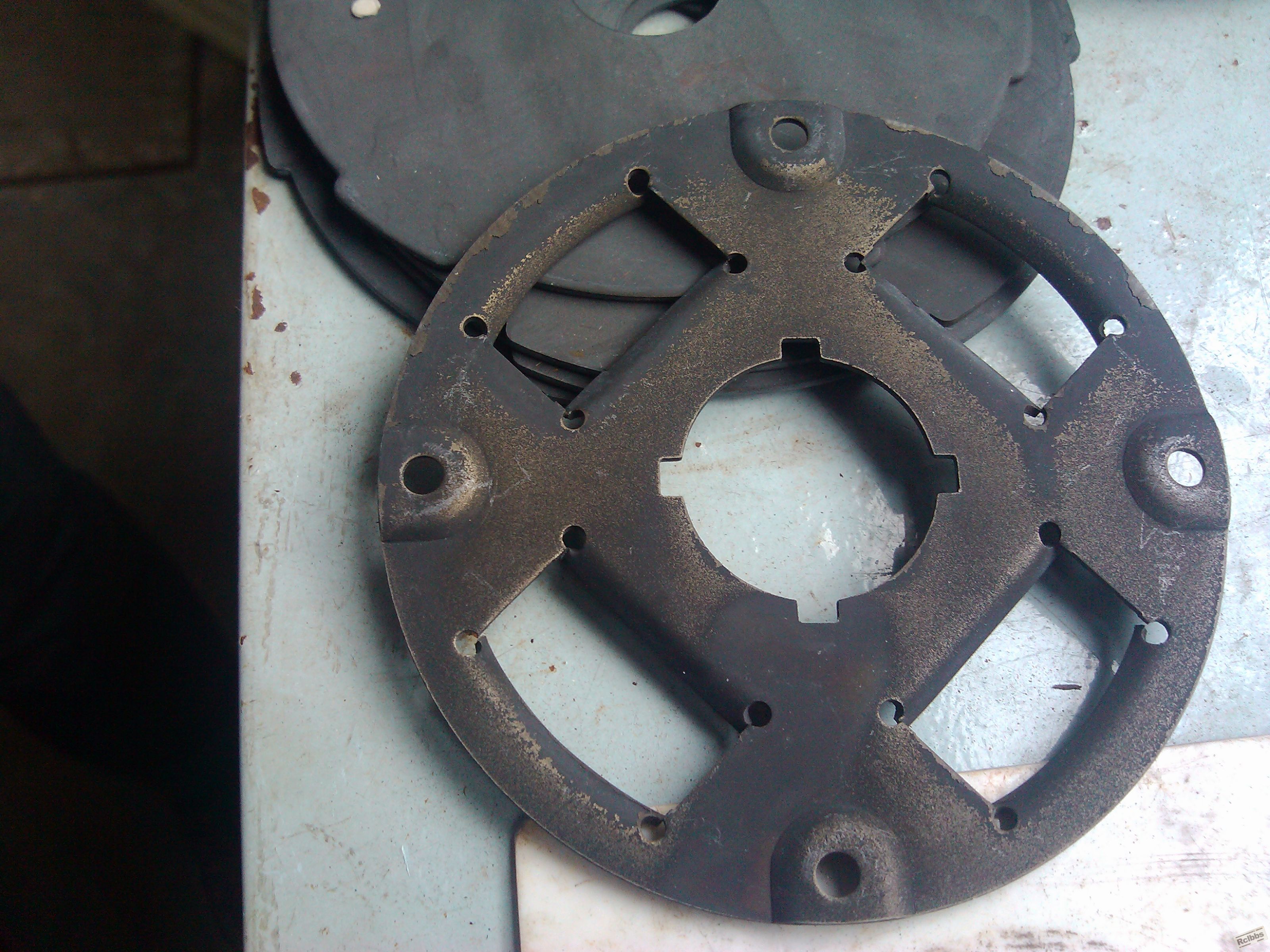

低碳钢冷轧薄板件在多用炉中790度碳氮共渗后(共渗介质:丙烷,甲醇,氨气)直接分级油淬火,碳势1.0.清洗,回火后经酸洗磷化,表面出现花斑(黑底上出现浅黄白色不规则斑),如返工继续酸洗磷化就会出现凹凸不平的斑块,请教是什么原因造成的。谢谢    注:此产品在共渗也是经过 AASQ%UBCA7QYDGGB0W%2_SF0.jpg
清苦洗的,另产品用抛光抛凡或振动抛光表面的黄斑都不容易去掉,所以可先排除酸洗的问题.

    回火后是否已经出现花斑?磷化前酸洗后是否有花斑?

产品应该是在共渗时形成的花斑和回火关系不大.就是在酸洗是发现的.

    个人浅见:在正常情况下,共渗过程是不可能导致产品外观不合格的。
    楼主应该检查共渗前的清洗是否有问题?另外,既然在磷化前酸洗时发现了花斑,就应该对其进行喷砂处理,因为酸洗是不能去掉外观上的花斑的。

共渗前一定是清干净了的,现在觉得可以是表面是积碳的原因.有没有人做过这么产品的

    如果表面明显有积炭,表明你的碳势太高或富碳渗剂供应量太大。

楼主可以试一下,用较高的温度试验一两个工件,如果表面正常,说明790度碳氮共渗,温度太低,丙烷分解不充分,使表面出现的问题啊!如果还是一样就要别想它法,不管怎么说毛工肯定能搞定的。

谢谢大家的参与,此产品我曾做过多次试验.从790共渗,到温度升到830 甚至920度渗碳也试过.产品多少都还是有黄色的斑出现只是多少的问题.为什么我一直认为会是与碳势的高低和氨气的流量有关系呢.先说说我的现在的流量吧,氨气是3.5L/min 丙烷5L/min 甲醇5ml/min 炉子是丰东的装一吨的。UBE-1000Kg型。去年产品出现过共渗后硬度偏低的情况,当时就把碳势提高到1.1原来为1.0,后做出来的产品80%都有黄色的斑,碳势提到1.1后硬度和层深是合格.后又把碳势降到1.0增加了20分钟共渗才把黄斑解决.还有一次听说此炉刚买进的时候按原厂工艺加工.当时的氨气开到的是4L/min ,出来的产品也有50%有黄色的斑后来降到3.5,就黄色的斑又没有.现在情况是很少出现,几万产品里会有那么一两只.我发此贴的目的是让有做共渗或渗碳的朋友后序有酸洗的一个建议.也是想听听不同想法.

    我总觉得,外观有黄斑与气氛碳势和氨流量扯不上干系
