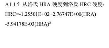

发表于 2017-9-19 01:53:28 | 显示全部楼层
JUNSHI 发表于 2012-9-11 15:35
是不是我这问题太简单了,没有人愿意回答呀!
难道没有公式,只能对照书上吗?
你看看这个公式,算起来没查表快
改写下
签到天数: 128 天
发表于 2017-9-20 01:39:55 | 显示全部楼层
难道没有公式,只能对照书上吗?
对我给你的计算公式有何看法?
