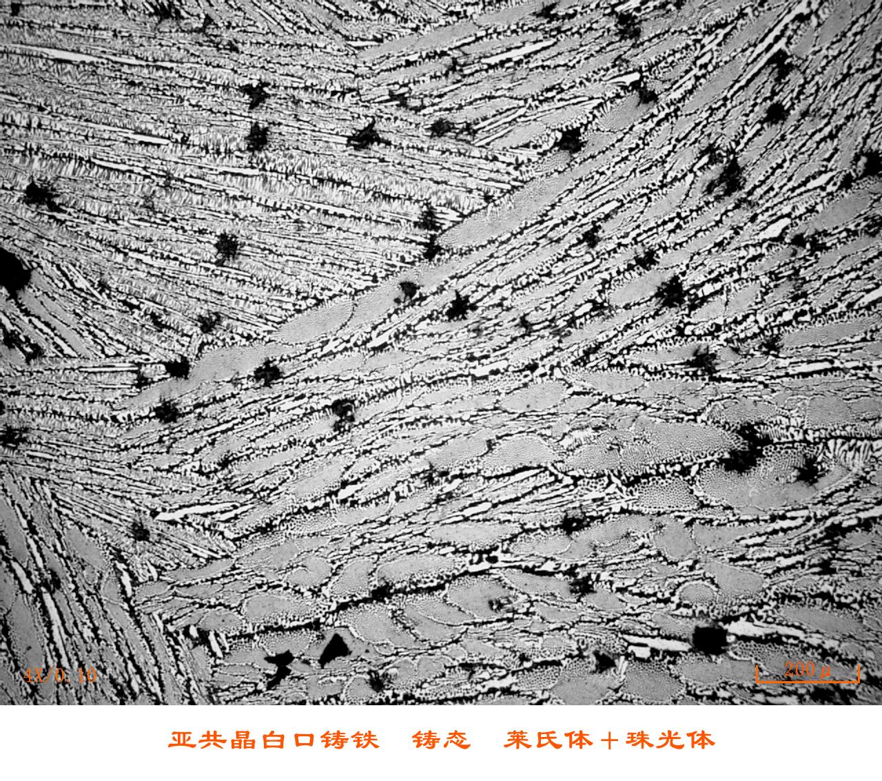

图谱汇总,大家欣赏一下。

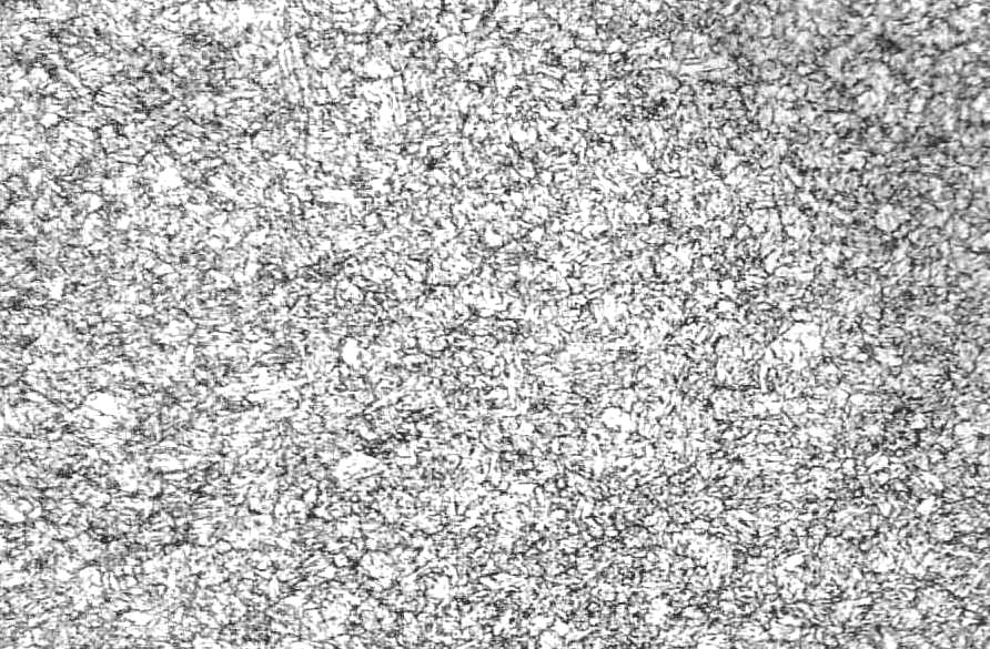

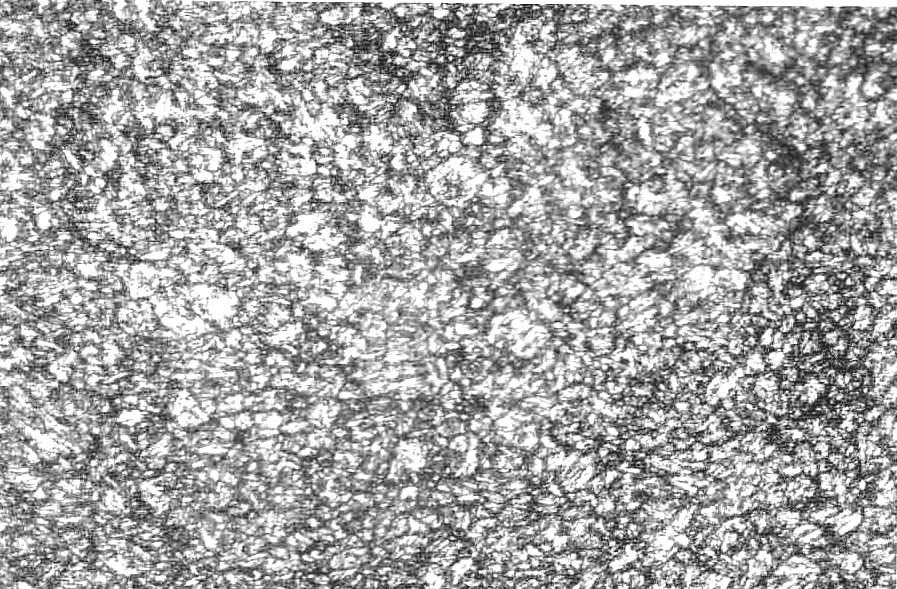

几张H13图
[ 本帖最后由 fcjyiong 于 2007-11-13 12:00 编辑 ]

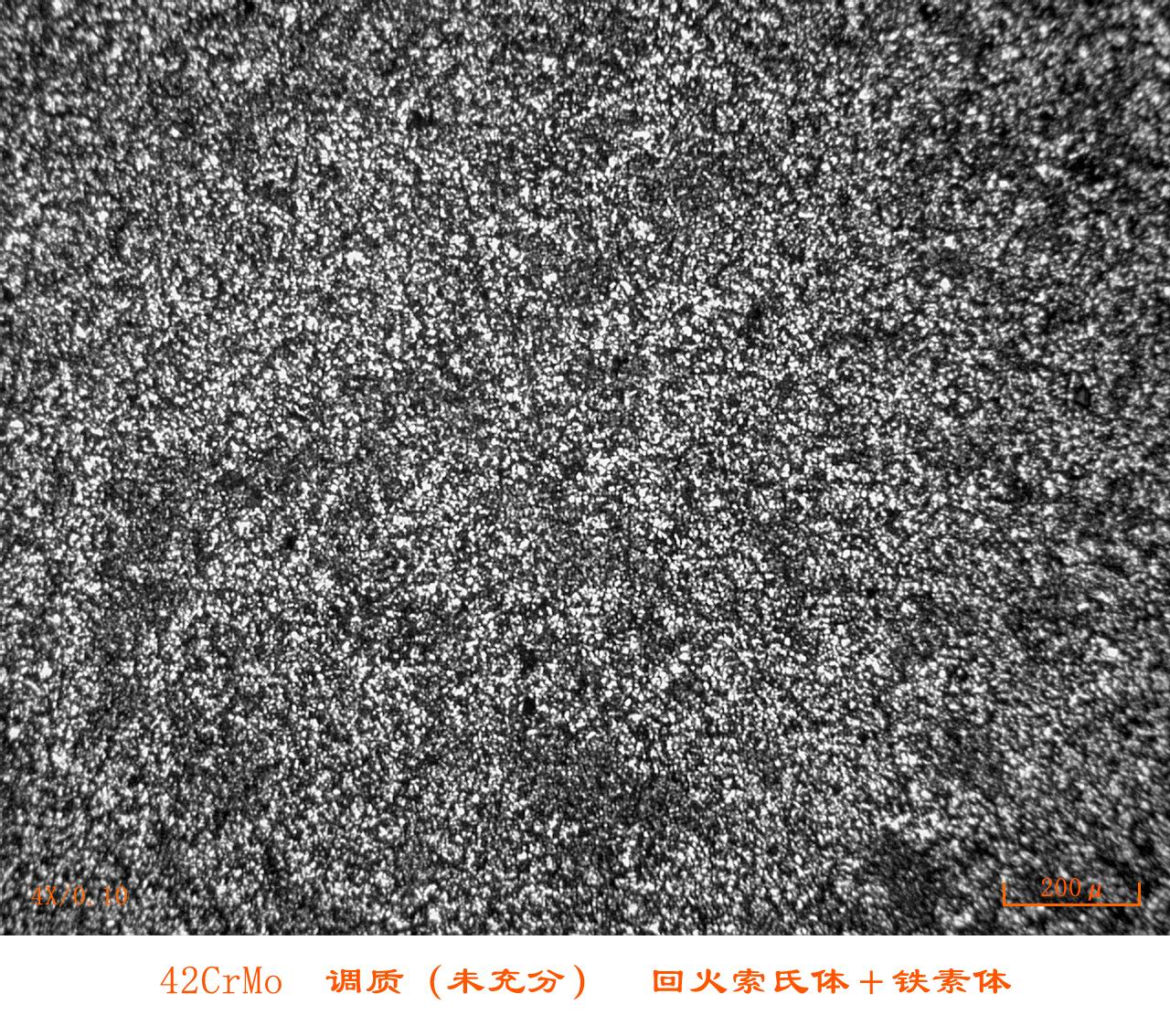

继续欣赏1
继续欣赏1

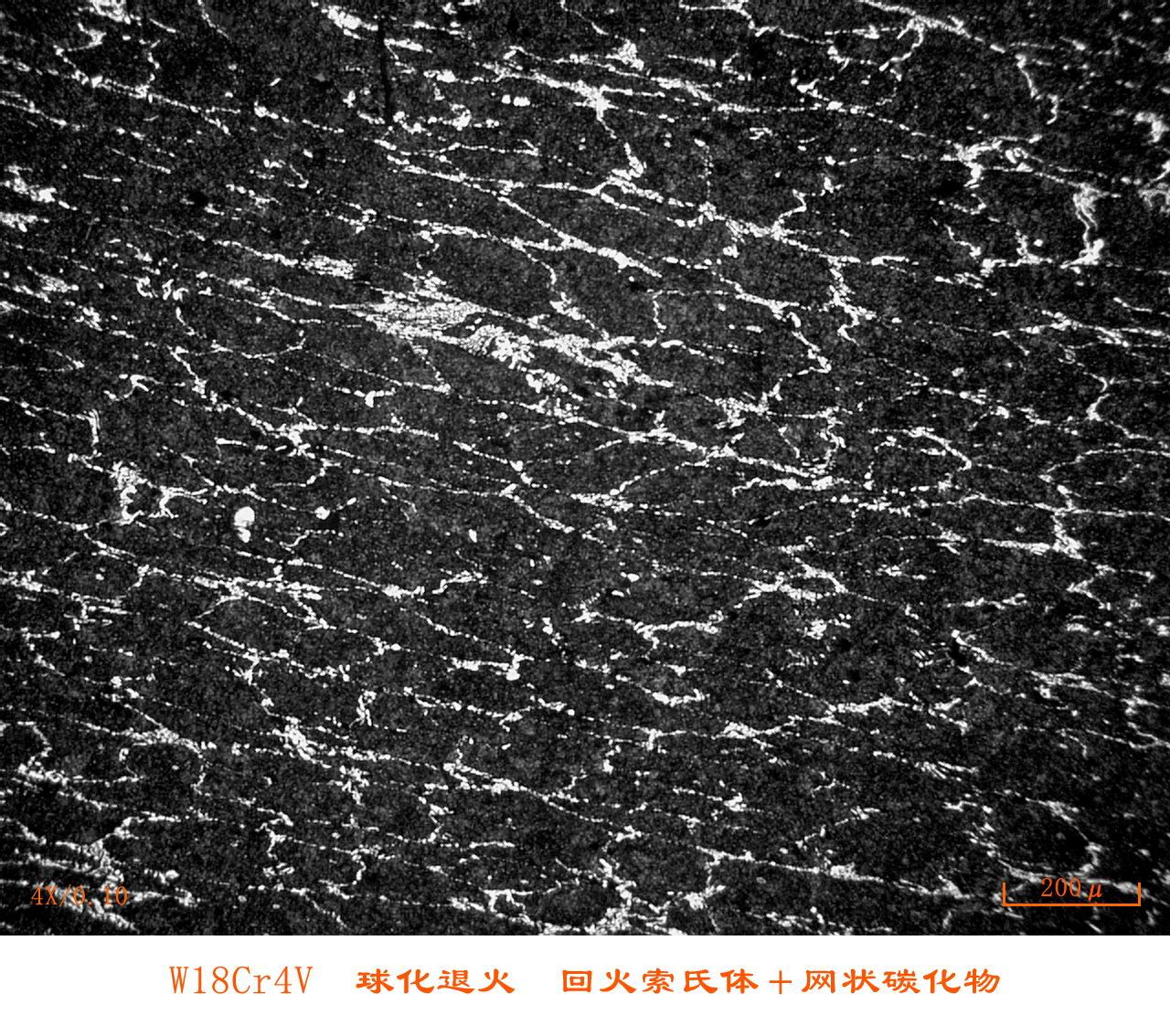

继续欣赏2
继续欣赏2

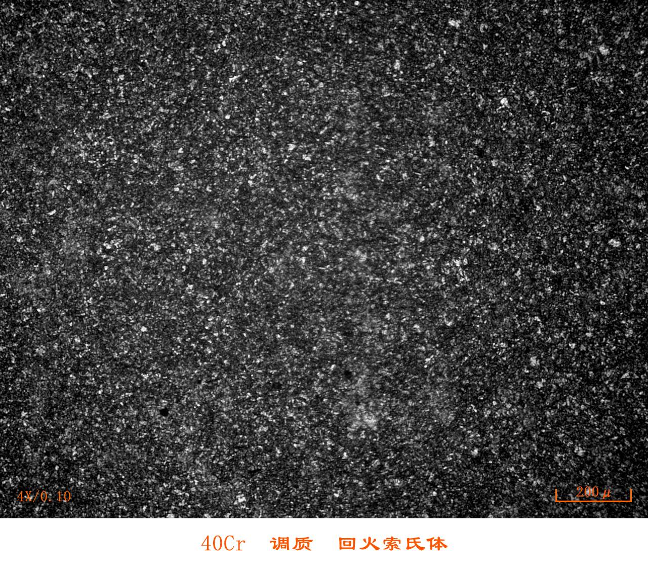

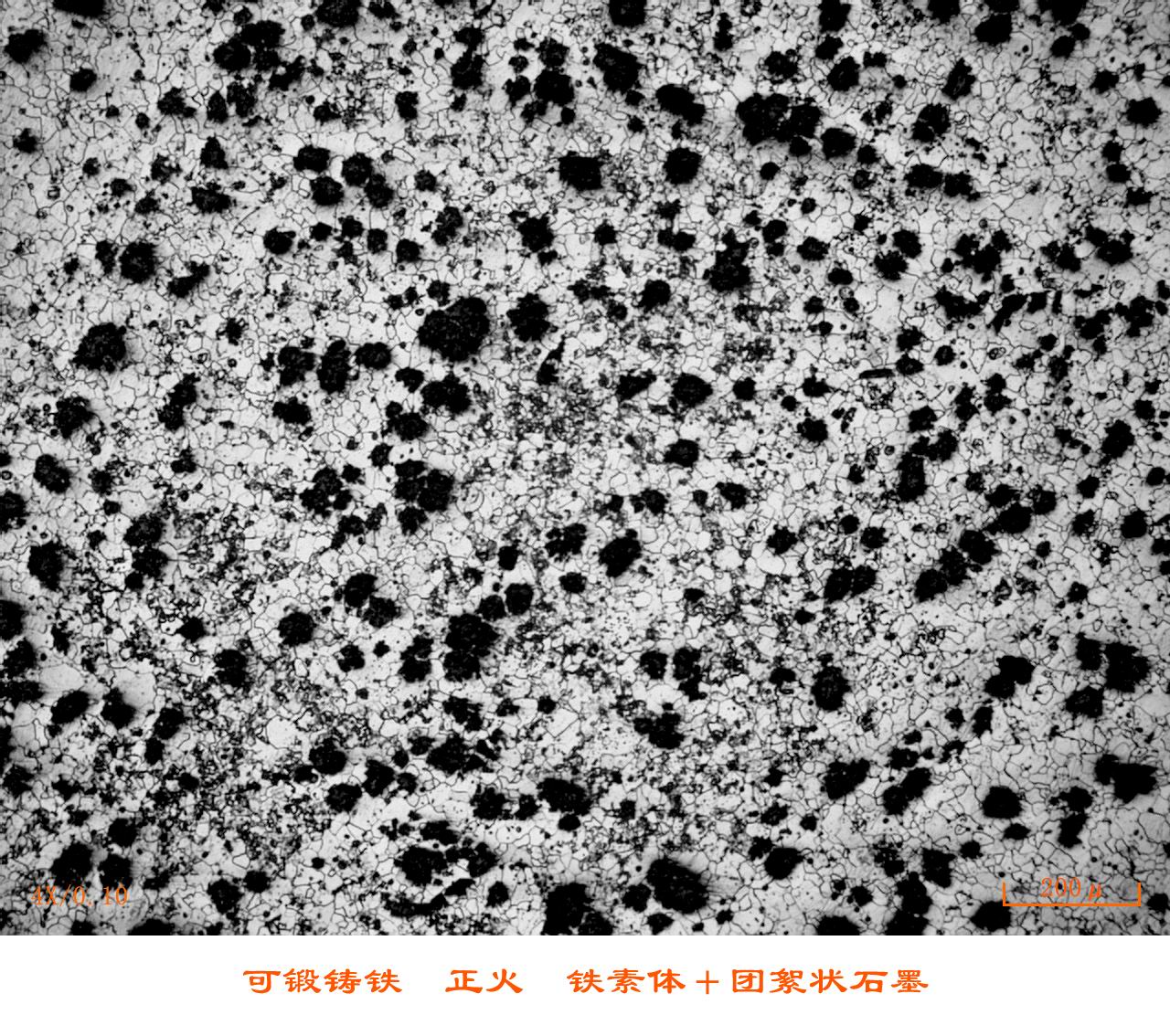

继续欣赏3
[localimg=339,300]5[/localimg]继续欣赏3

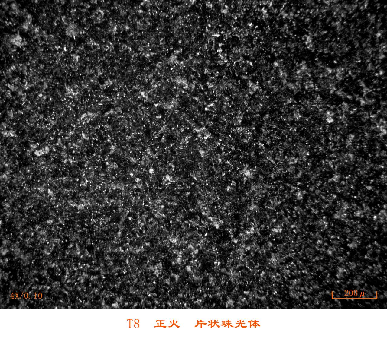

继续欣赏4
继续欣赏4

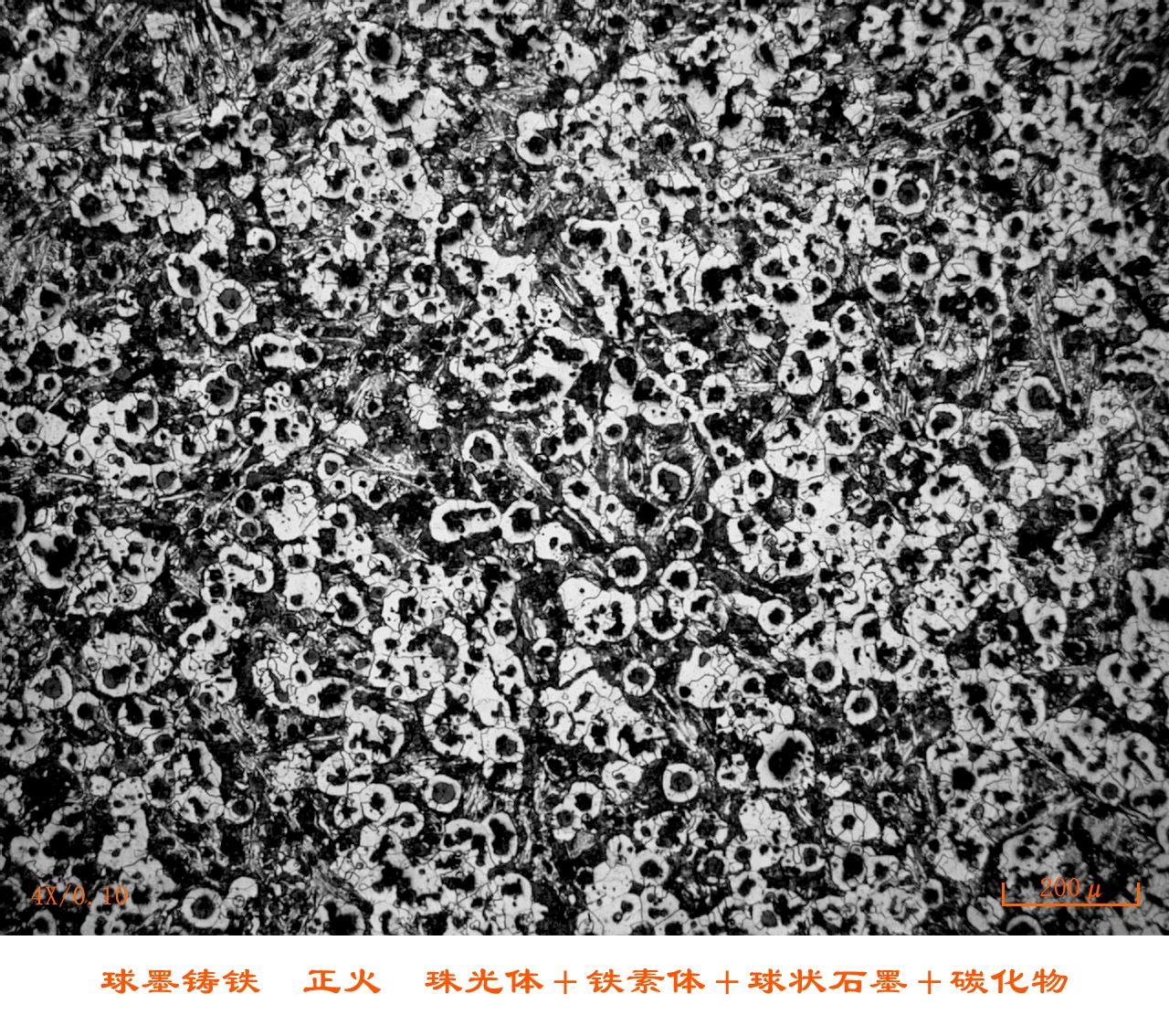

继续欣赏5
继续欣赏5

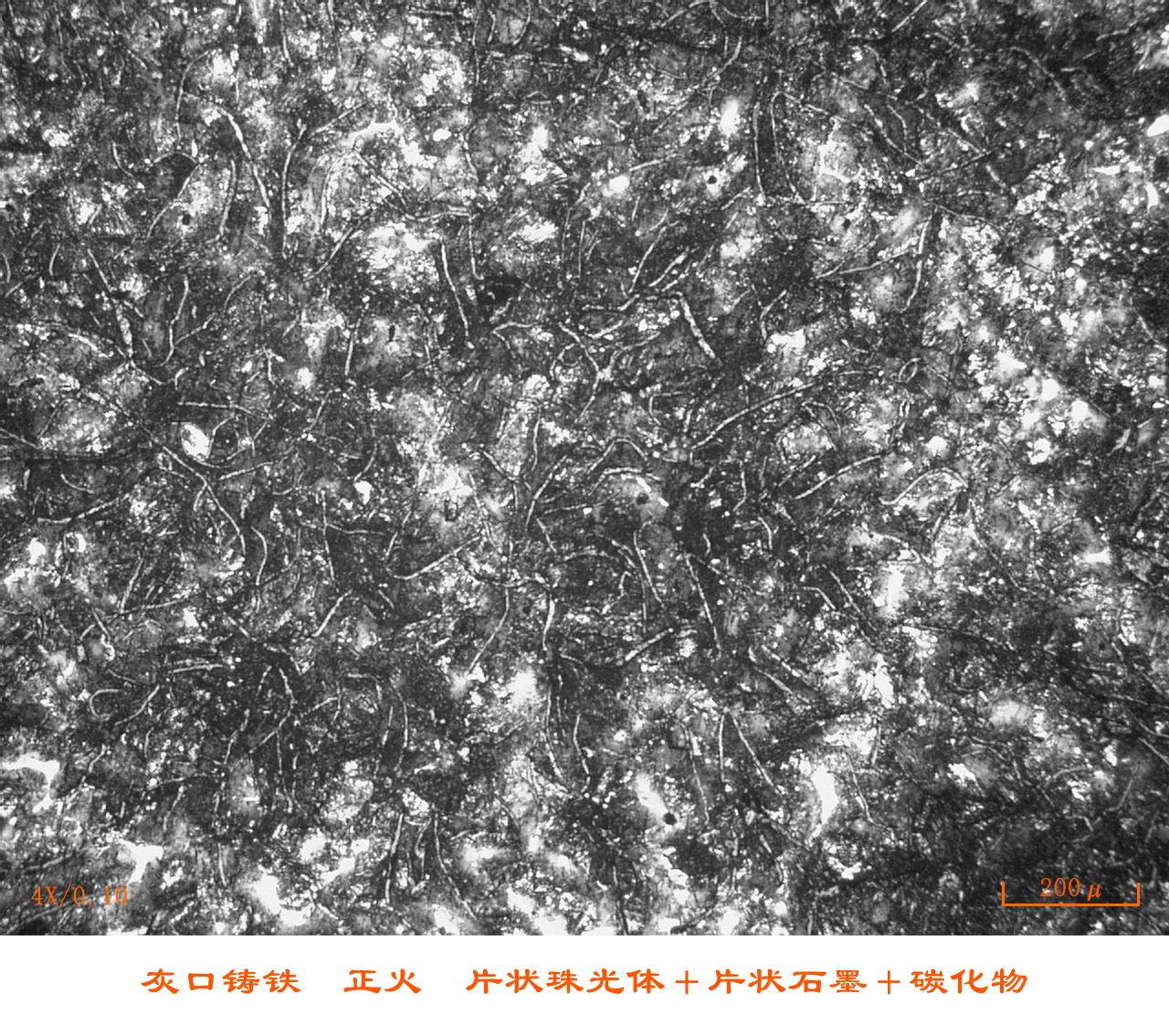

请问图1中相藤条一样分布在晶界的是什么组织?
 楼主| 发表于 2007-10-28 13:15:57 | 显示全部楼层
是灰铸铁的石墨。
