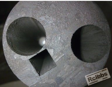

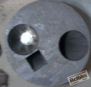

       其实这也不是46#楼的工艺。我们这种材料的齿轮模数都比较大。模数一般在6以上。
       46#楼的工艺是通过计算机仿真的结果。取样部位见图(渗碳后先线切割,然后加工成拉伸试样、取样位置不太标准)
