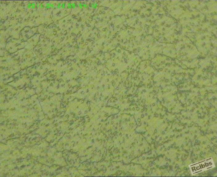

发表于 2011-6-1 07:52:27 | 显示全部楼层
回复 57# FJG
如果看不来金相这个问题就比较难解决,开裂断口明显有脆性断口(暂时手边没有实物)。下面有同一样不发生卷圆开裂材料的金相图片,碳化物的差别很大。
