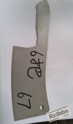

发表于 2013-9-11 21:25:15 | 显示全部楼层
8.jpg 砍铁丝,切棉花这不是简单的事
我加工的420 材质轻轻松松做到
砍铁丝的刃口磨稍厚点就OK了
