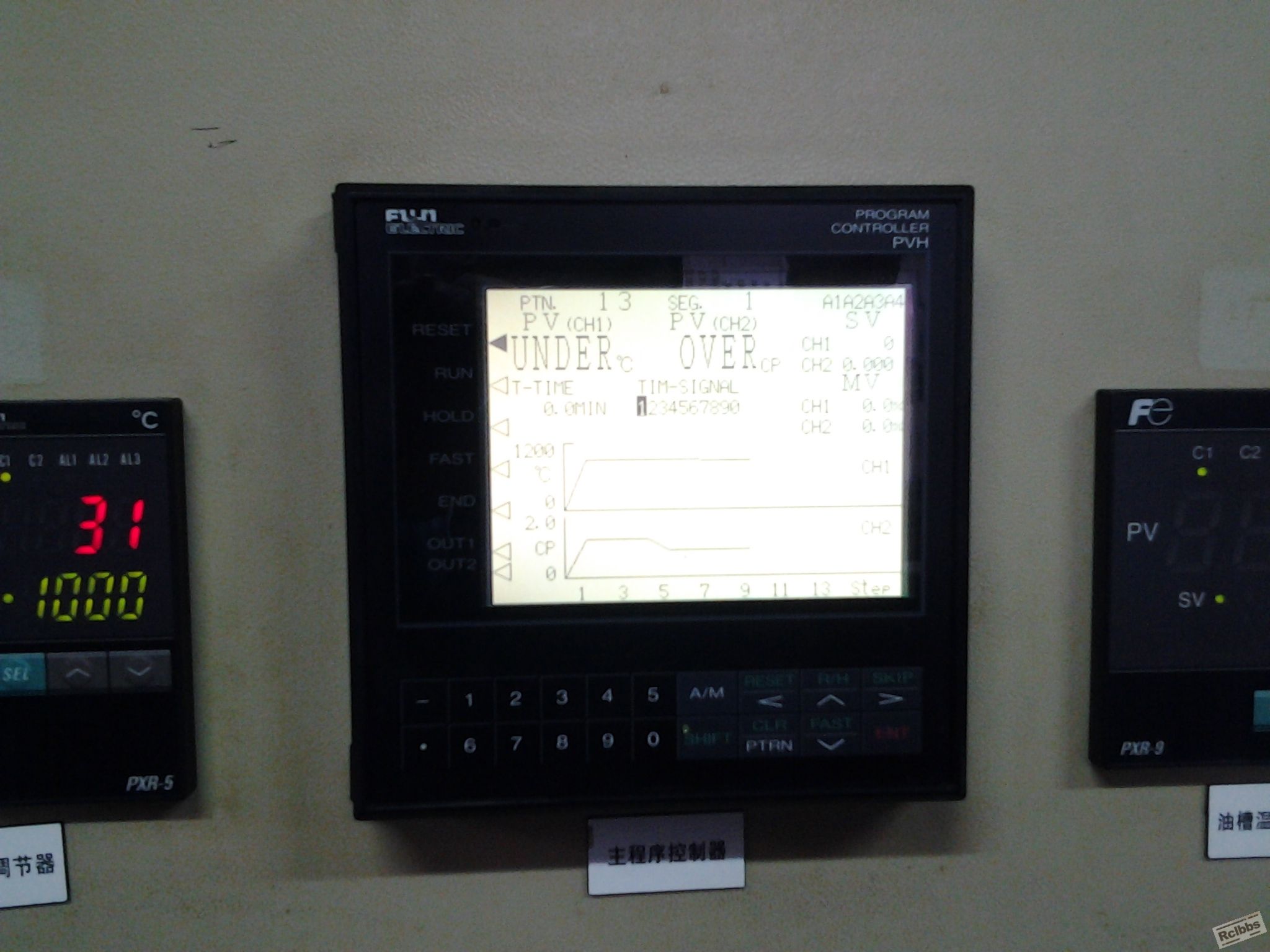

我们用的丰东的多用炉,其PVH程序控制器常出问题,联系过丰东至今未见回复。请帮我分析下图故障是什么原因,如何解决,谢谢!
