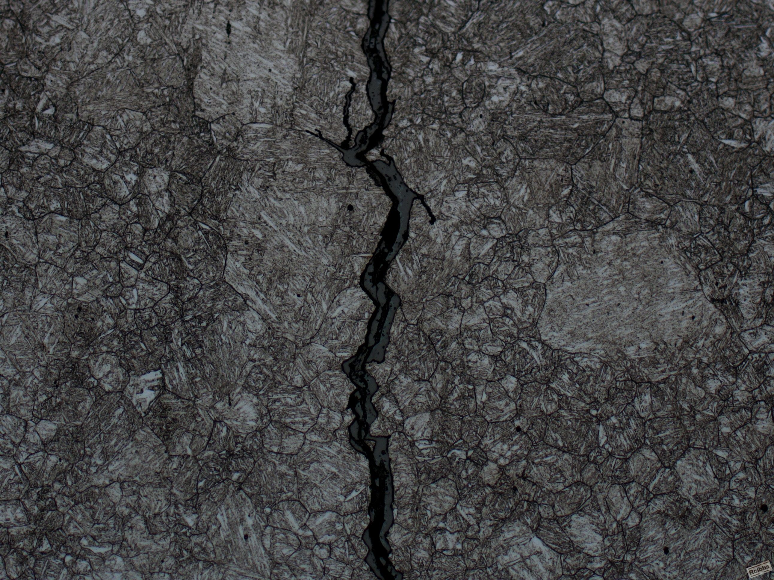

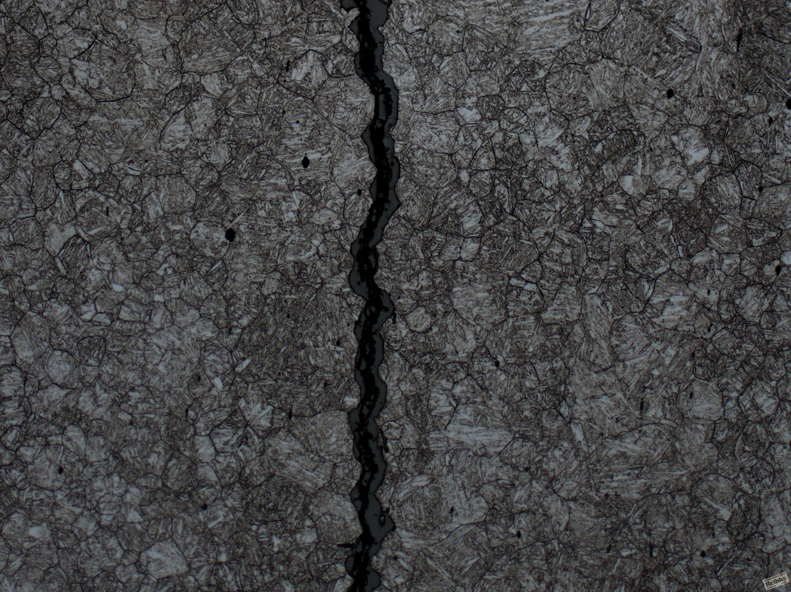

 楼主| 发表于 2010-6-24 21:37:45 | 显示全部楼层
结论是晶粒度不均,有的地方4.5级,有的地方7级,发几张照片给你看一下。
200X
200X
100X
100X

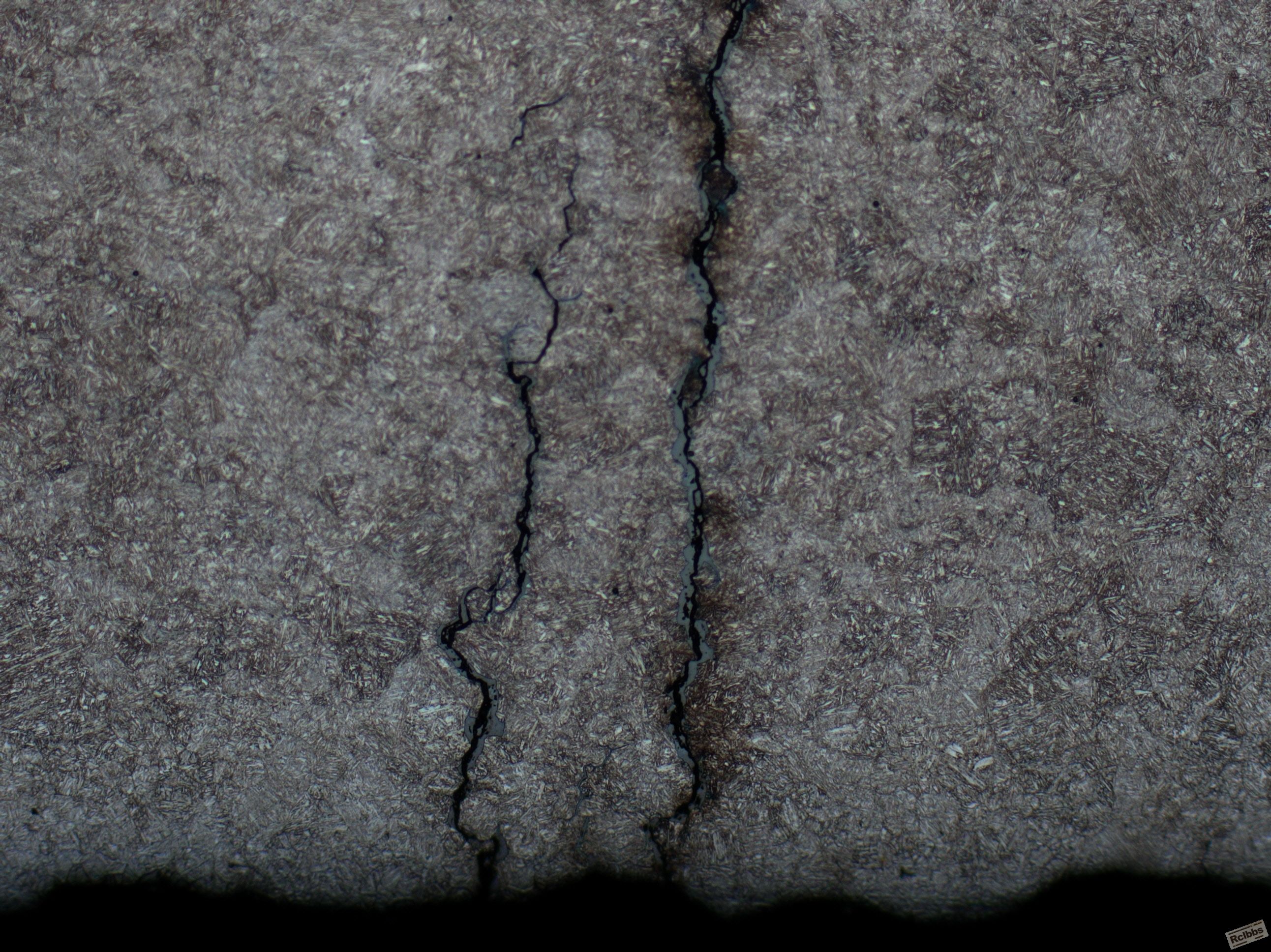

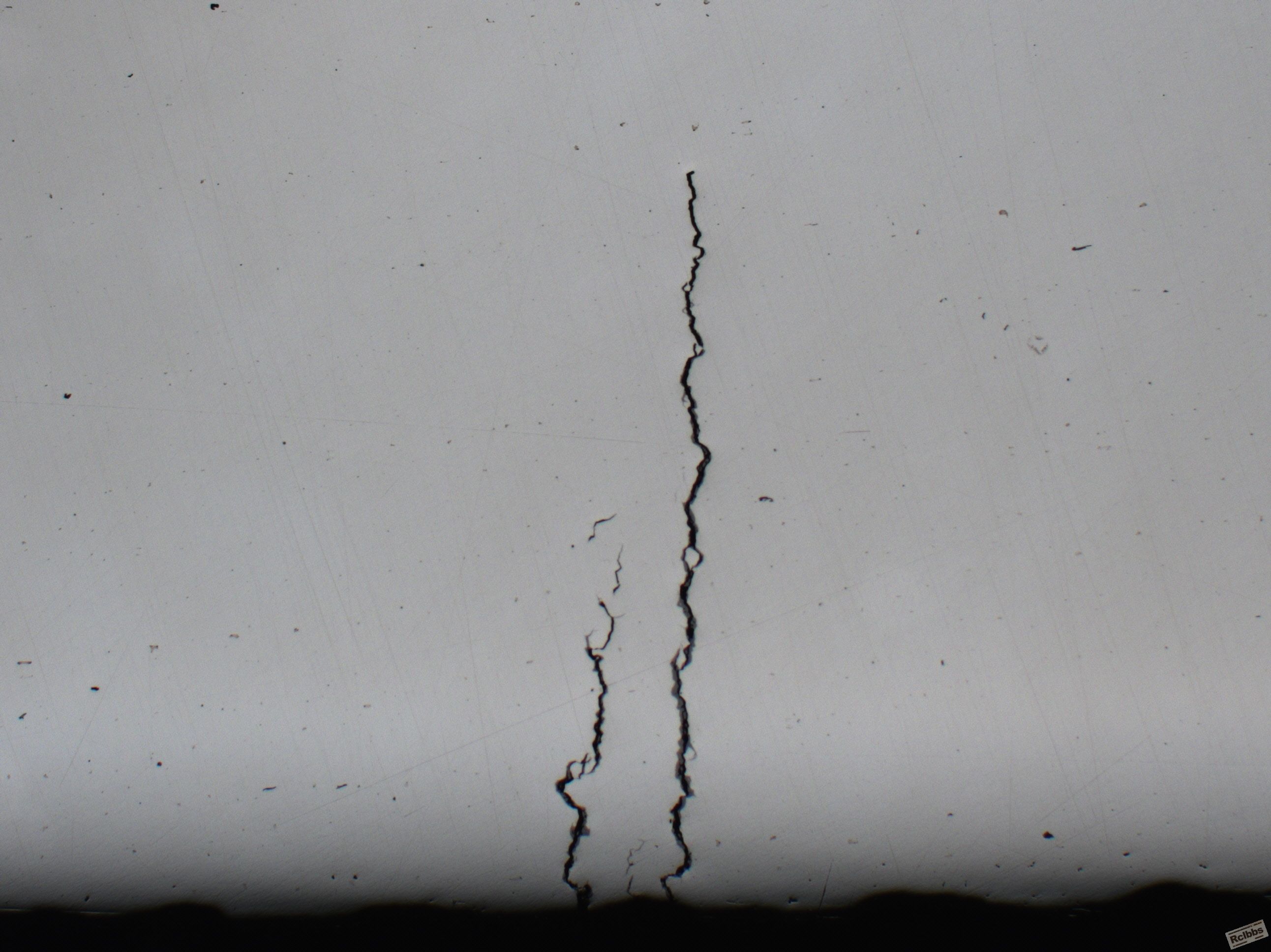

 楼主| 发表于 2010-6-24 21:51:48 | 显示全部楼层
新裂纹

发表于 2010-6-24 21:59:06 | 显示全部楼层
还是没从正面回答裂纹内的东西是什么。

发表于 2010-6-24 22:42:59 | 显示全部楼层
应该是淬火裂纹

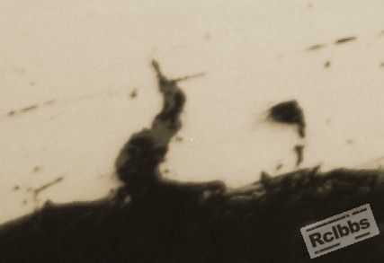

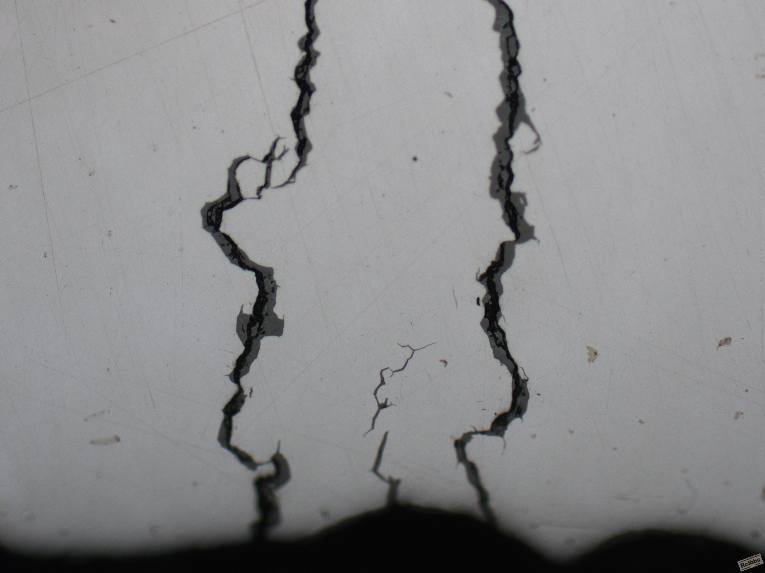

 楼主| 发表于 2010-6-26 19:13:54 | 显示全部楼层
平时没注意看,今天在裂纹管上看夹杂物时,发现表面有小坑,最深的为150微米,是不是这些小坑引起的裂纹,现附二张照片。

发表于 2010-6-26 19:37:11 | 显示全部楼层
回复73楼,从图片看和以前图片对照,个人认为可能是这个小坑缺陷引起开裂的。你不妨以前的裂纹图片表面开裂处对照看,是不是他们之间相吻合
发表于 2010-6-29 16:04:52 | 显示全部楼层
回复 74# 热工女将
    看了你后面发的照片,倒数三四五张的照片应该可以肯定是淬火裂纹,裂纹中间的是氧化物这是肯定的,是回火造成的氧化。
至于淬火开裂的原因你们要分析,是夹杂物还是热处理的工艺有问题,比如调质前的预处理,刚才看了晶粒度不均匀,粗晶也会造成应力集中开裂。还有就是淬火时候冷速太快也会开裂,等等原因,你们要分析,
还有一点就是,调质前探伤的是好的所以才进炉,但是出来就开裂了,这个是不矛盾的,不要怪探伤的,很多情况就是探伤前好的但是热处理后就开裂,热处理裂纹多数情况是热处理工艺没有控制好,
