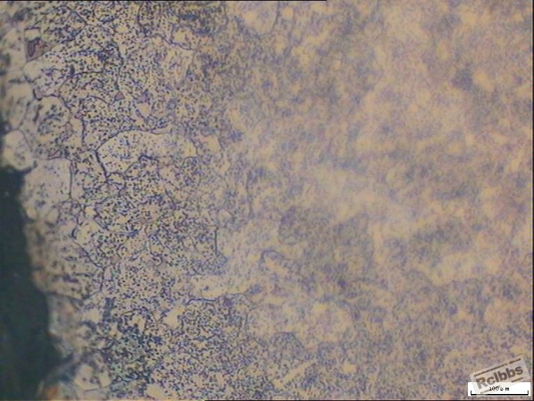

发表于 2009-4-12 07:57:33 | 显示全部楼层
贴张图大家看一下这是SCM435-700℃,当时的氧热是跟处理35钢一样的氧势,  100X
[ 本帖最后由 m_gong 于 2009-4-12 08:07 编辑 ]
发表于 2009-4-12 08:04:39 | 显示全部楼层
在这里要说的是前边有几位说的非常好,任何东西都要自己试过了再讲给大家会更好一些,如果只是在书上看到一点那也不一定准噢,其实它跟使用的条件有很大的关系,开始我用甲醇+甲苯,后来改用甲醇+乙醇,再后来又改成单甲醇,自己找到了一套适合本企业使用的方法,这个才是最关键的!

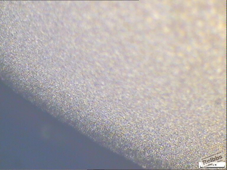

        在书上说了在670-800度之间用我上述方法是裂解不了的,是不能保证不脱碳的,更不可能渗碳的,可事实告诉我,非也!这要看怎样的工艺条件,什么材料,千万小心,要对于过去写在书上的小心使用,辨明条件再用.
再给一张45钢的,这个材料就是平时到处可以采购到的45圆钢,看看它脱了吗   400X

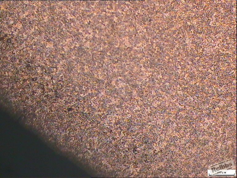

发表于 2009-4-14 10:38:43 | 显示全部楼层
大家也可以想一下,在一两个小时内能球化到这个效果吗,再给一个GCR15的表面状态,不光是没有脱碳,还有增碳的迹象
