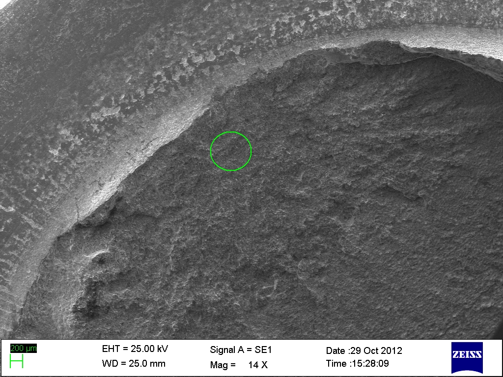

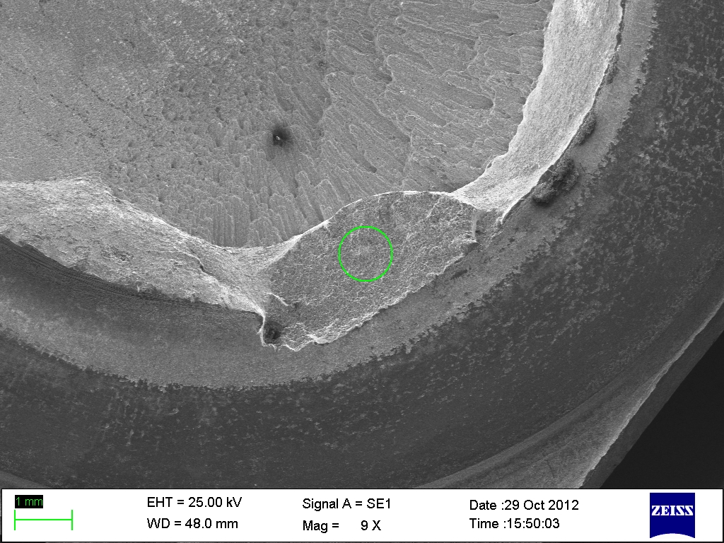

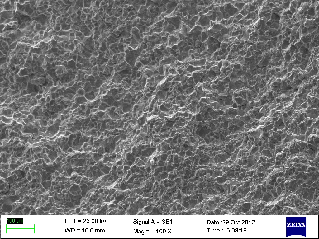

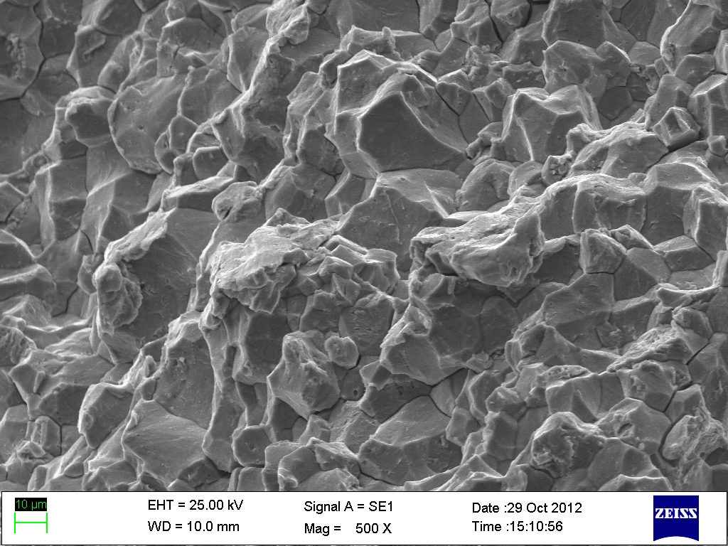

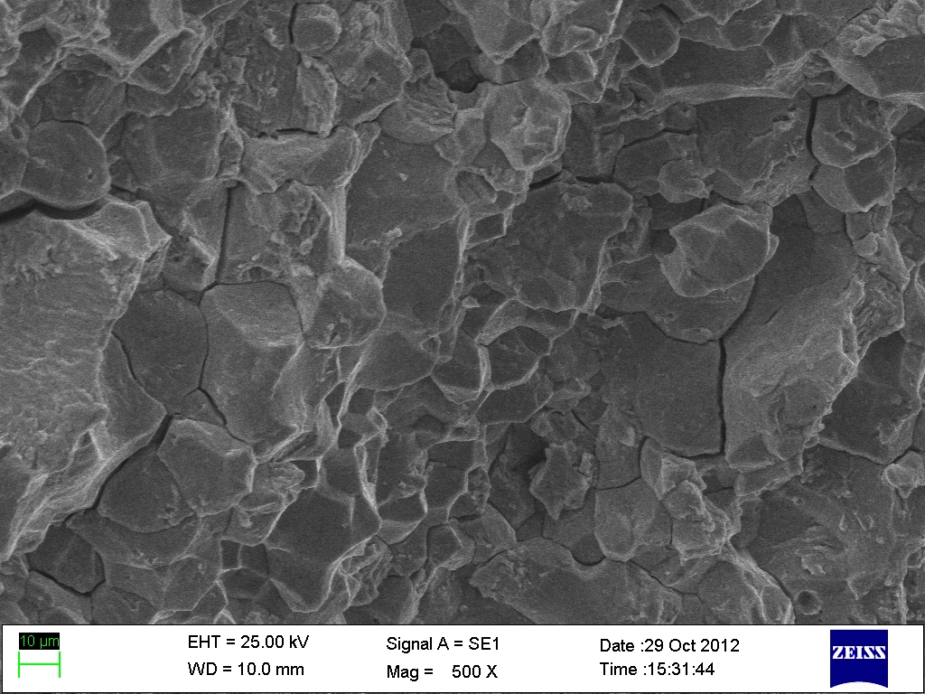

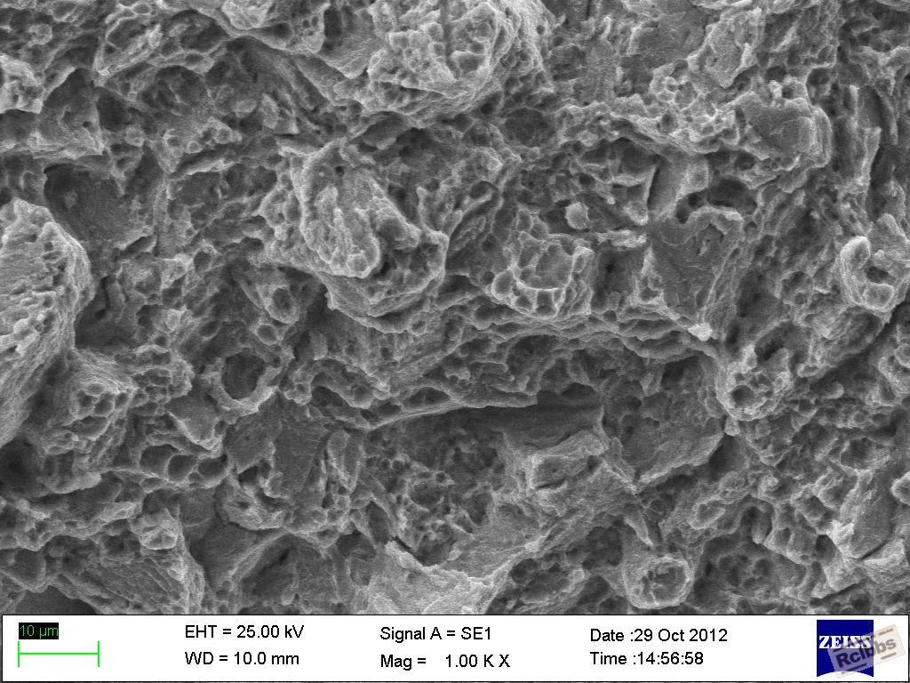

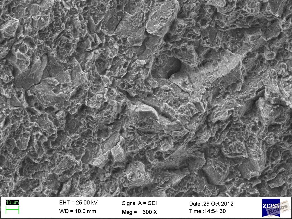

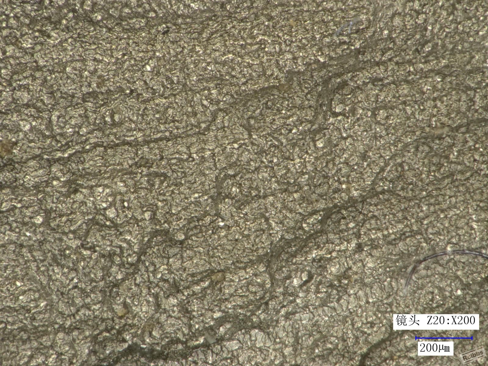

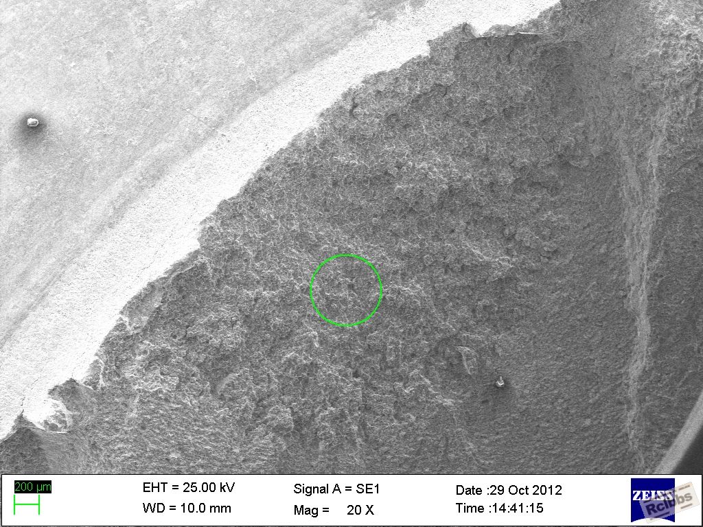

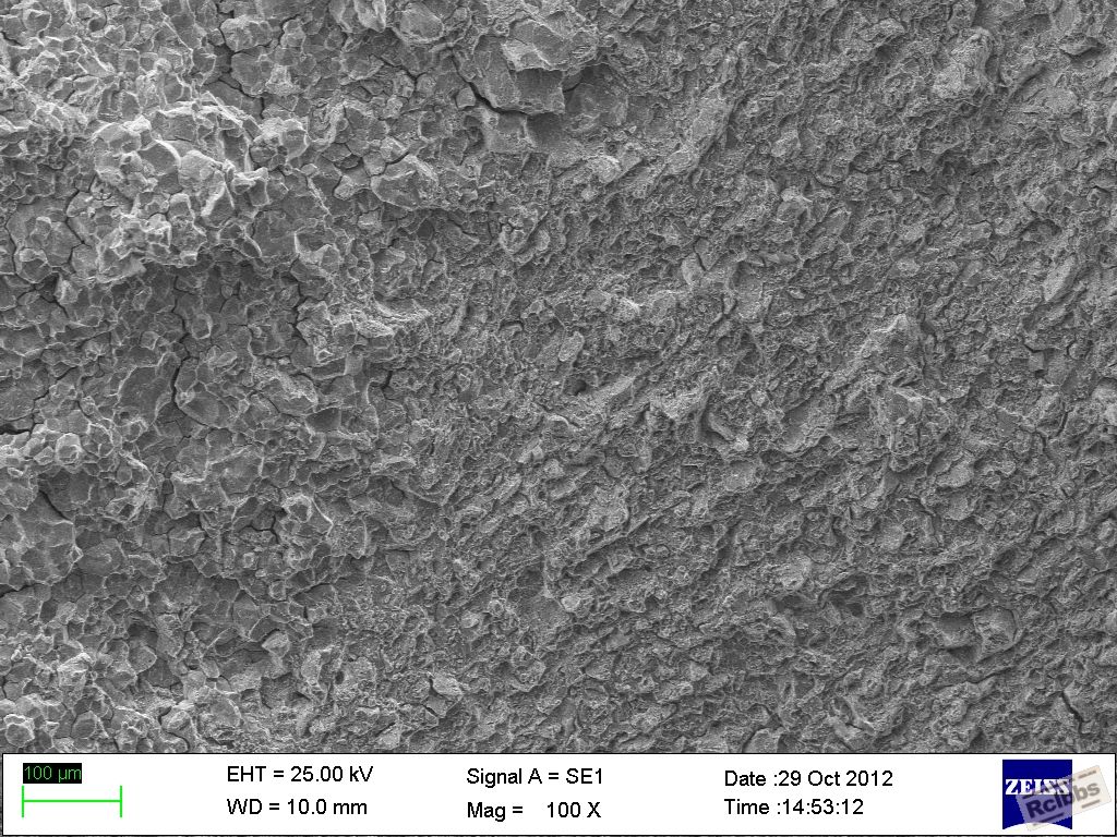

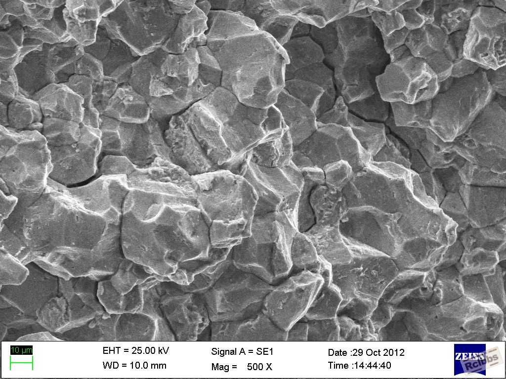

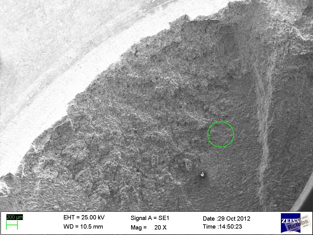

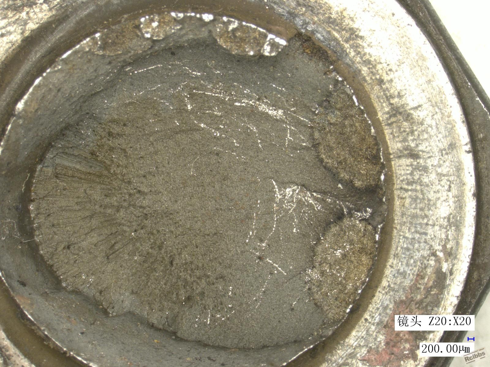

电镜图上也可以明显的看出为沿晶断裂,沿晶断裂一般为脆性断裂,而该螺栓常理为塑性断裂,进一步支撑我过烧的观点

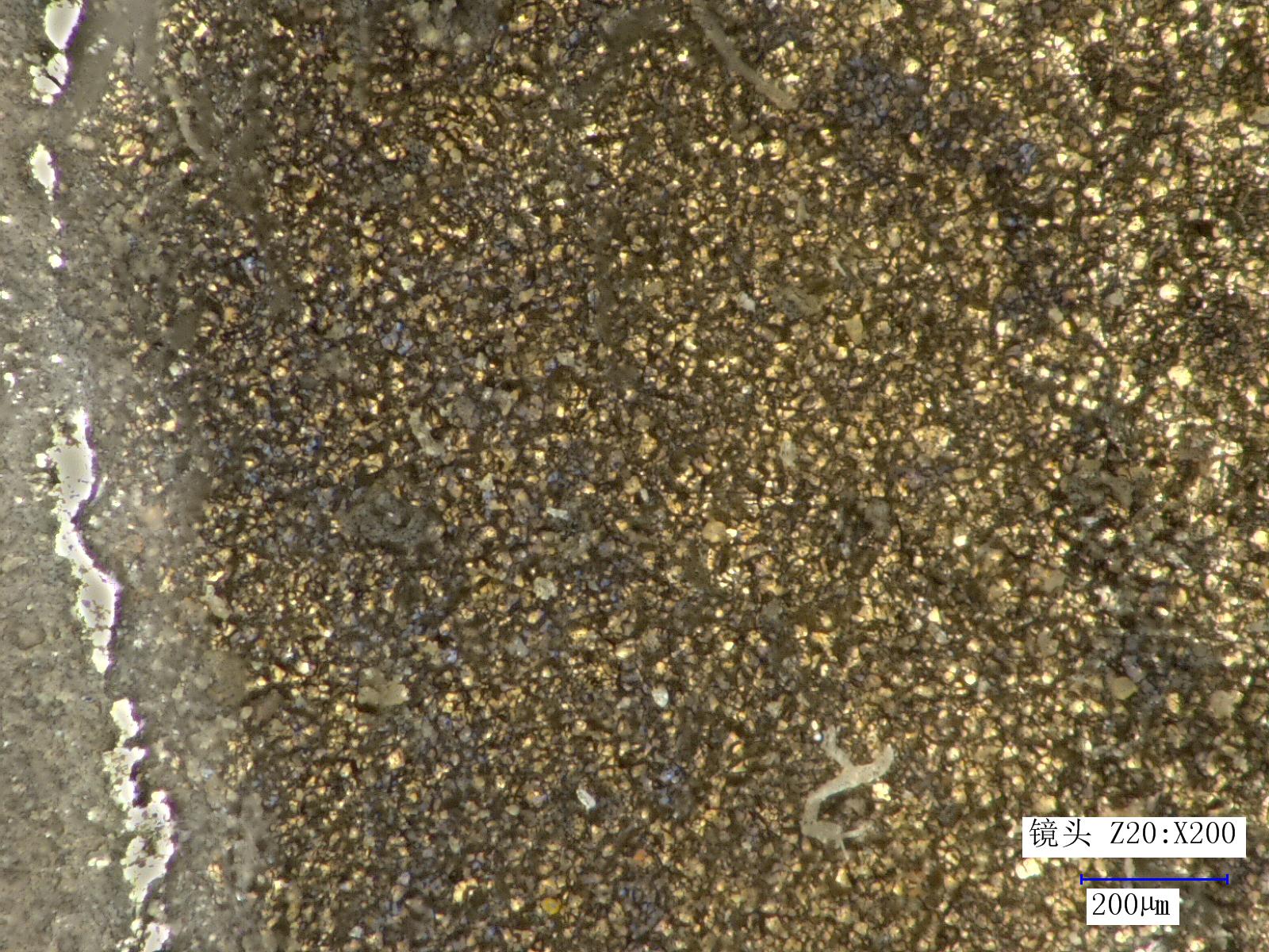

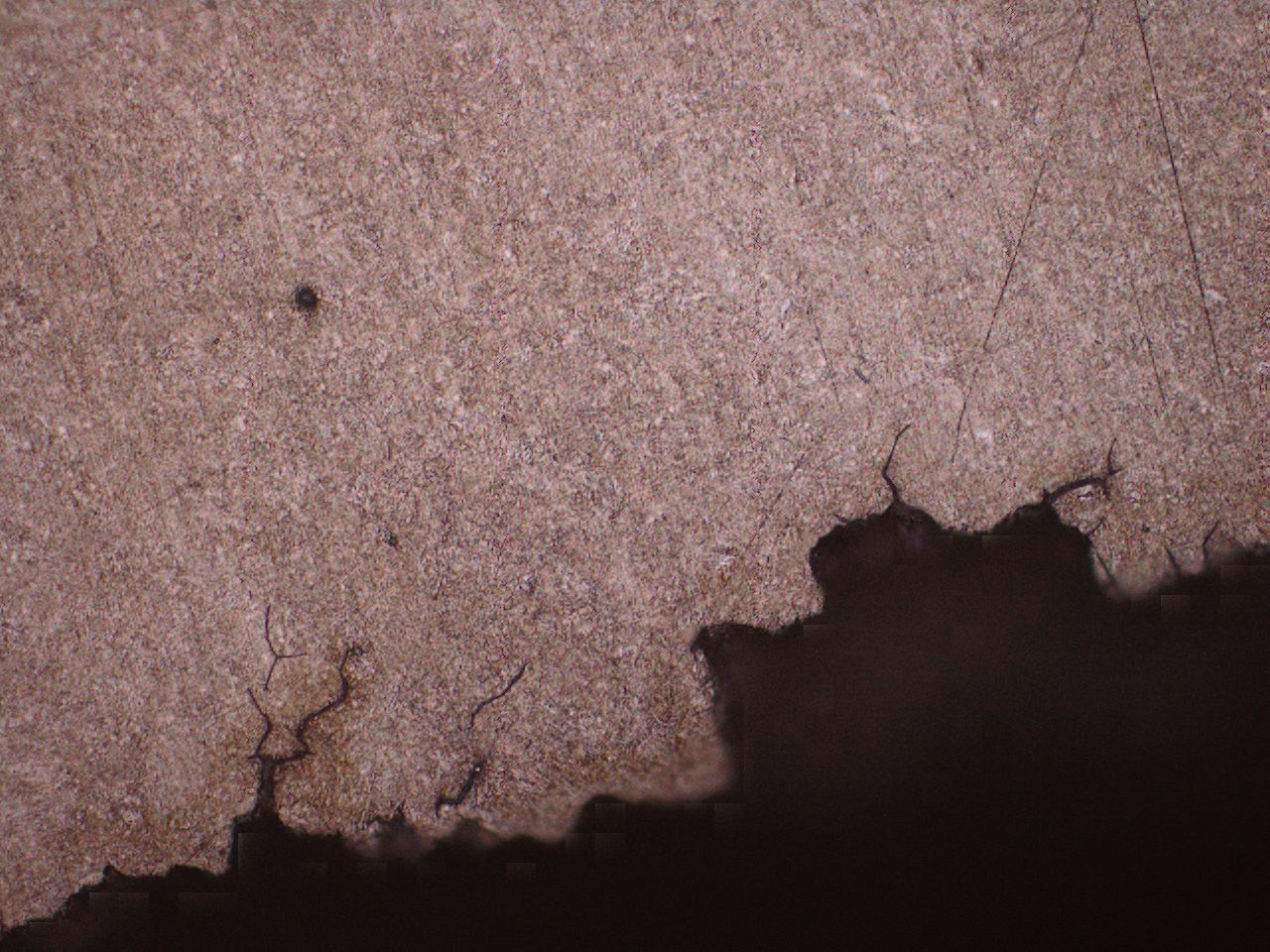

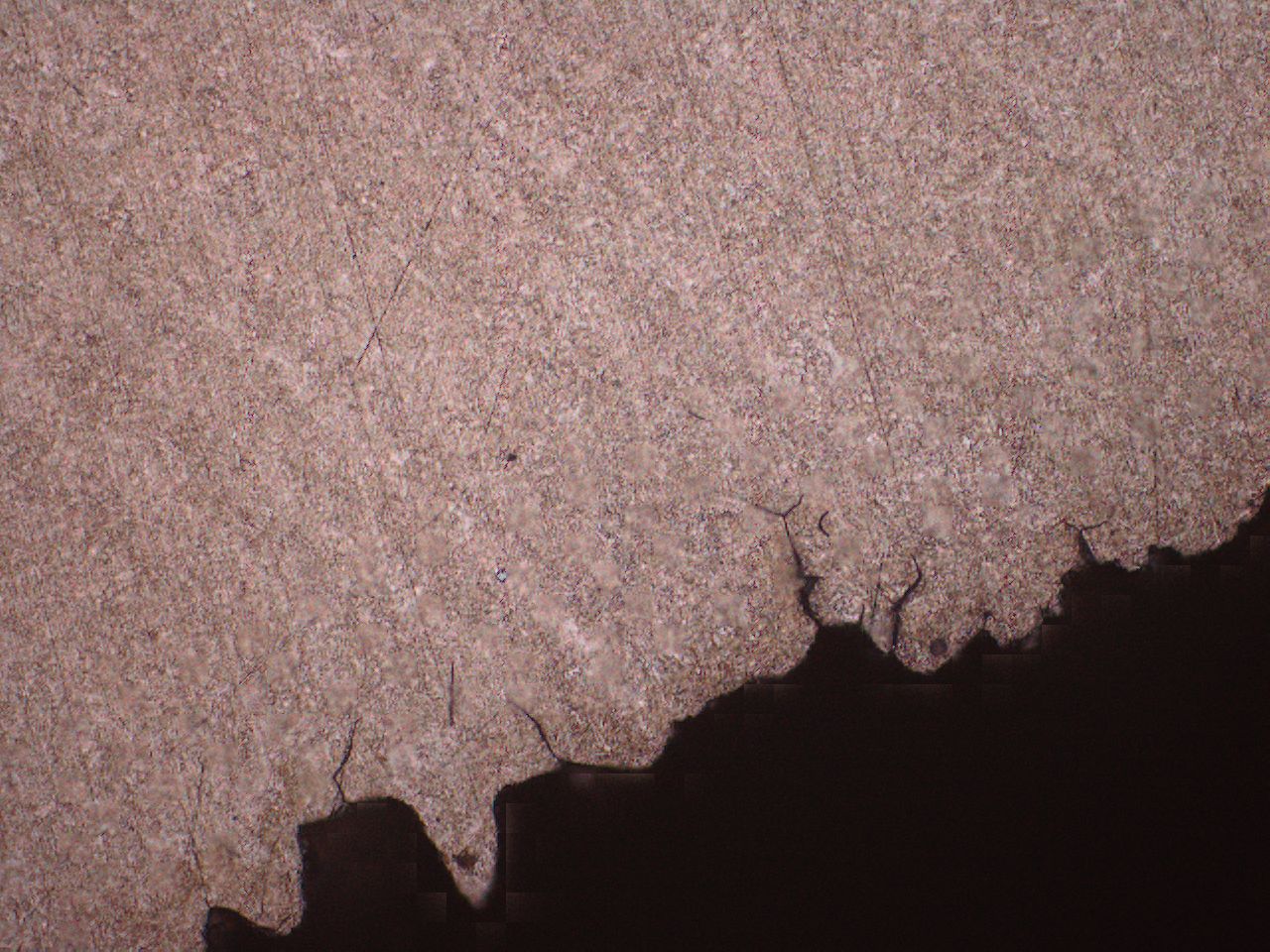

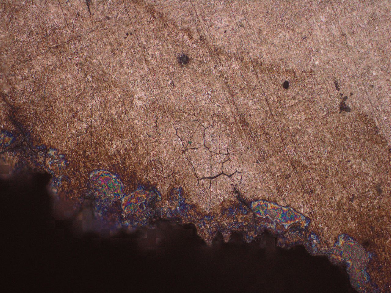

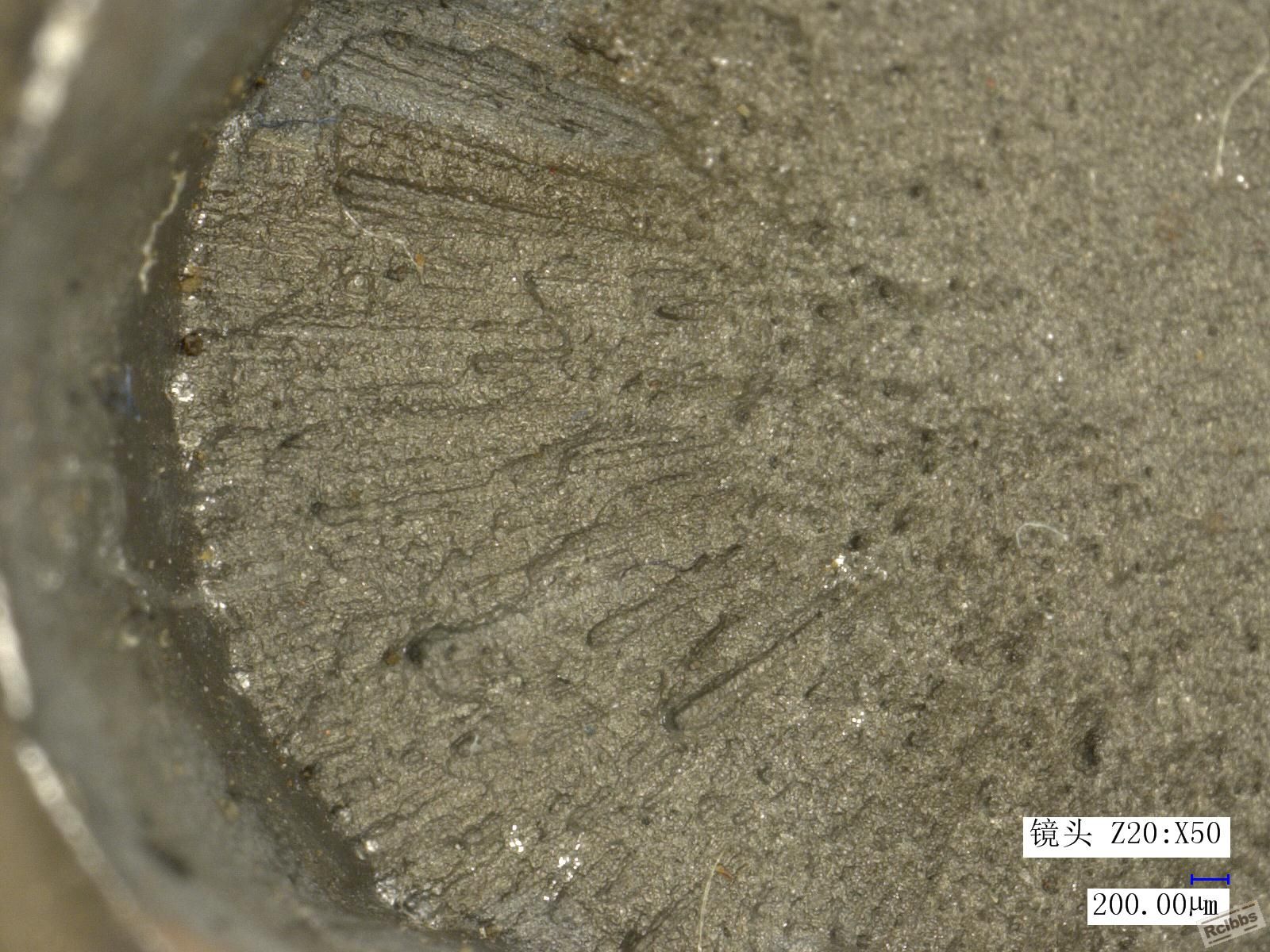

建议看一下金相组织,从断口形貌来看,有点像过烧!

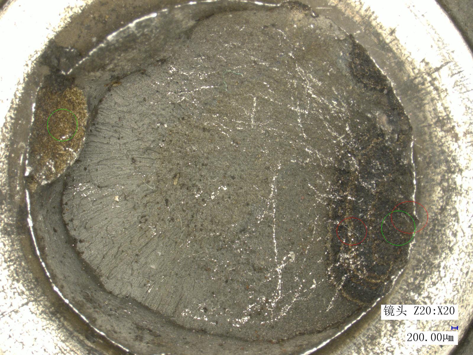

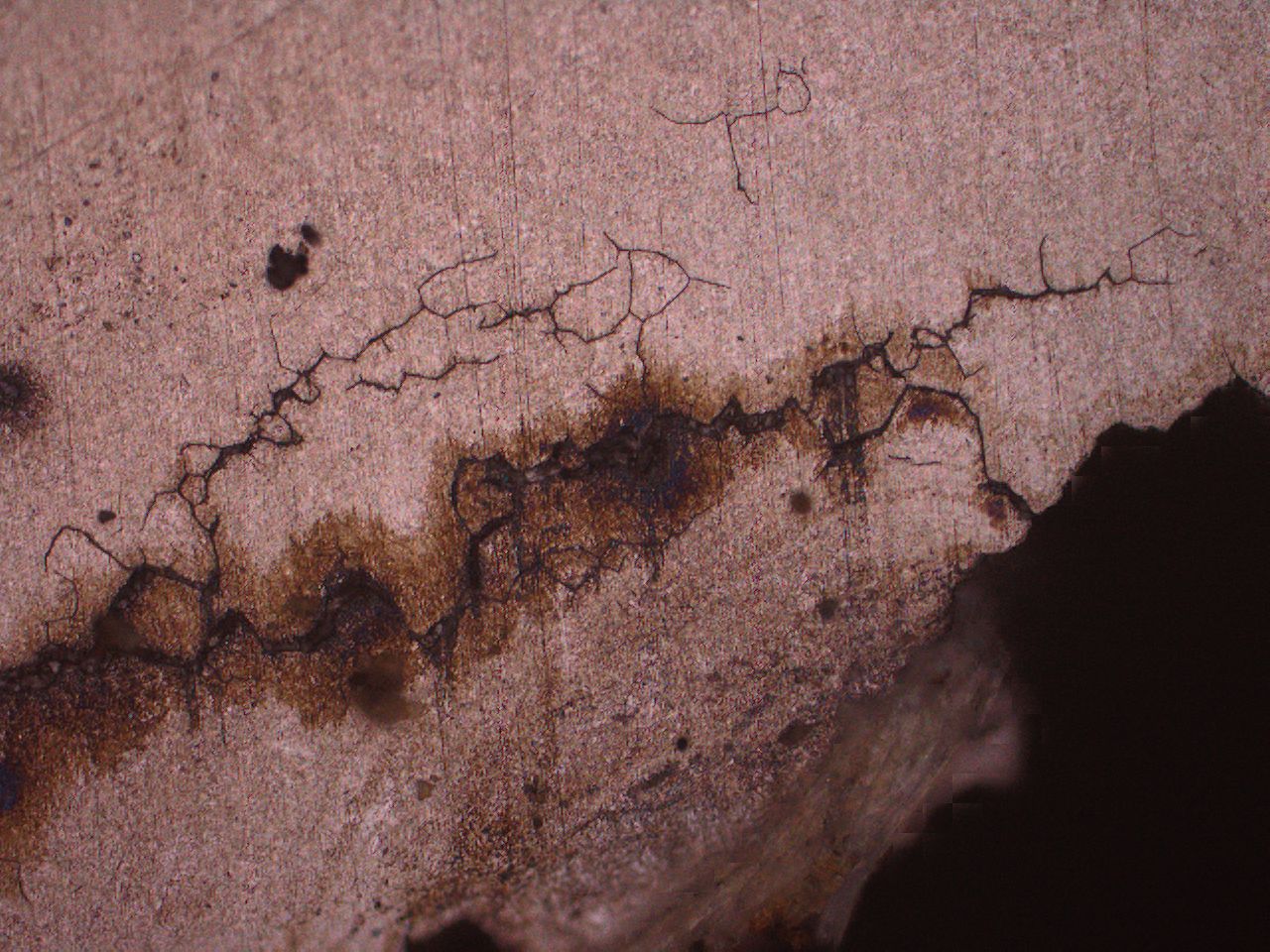

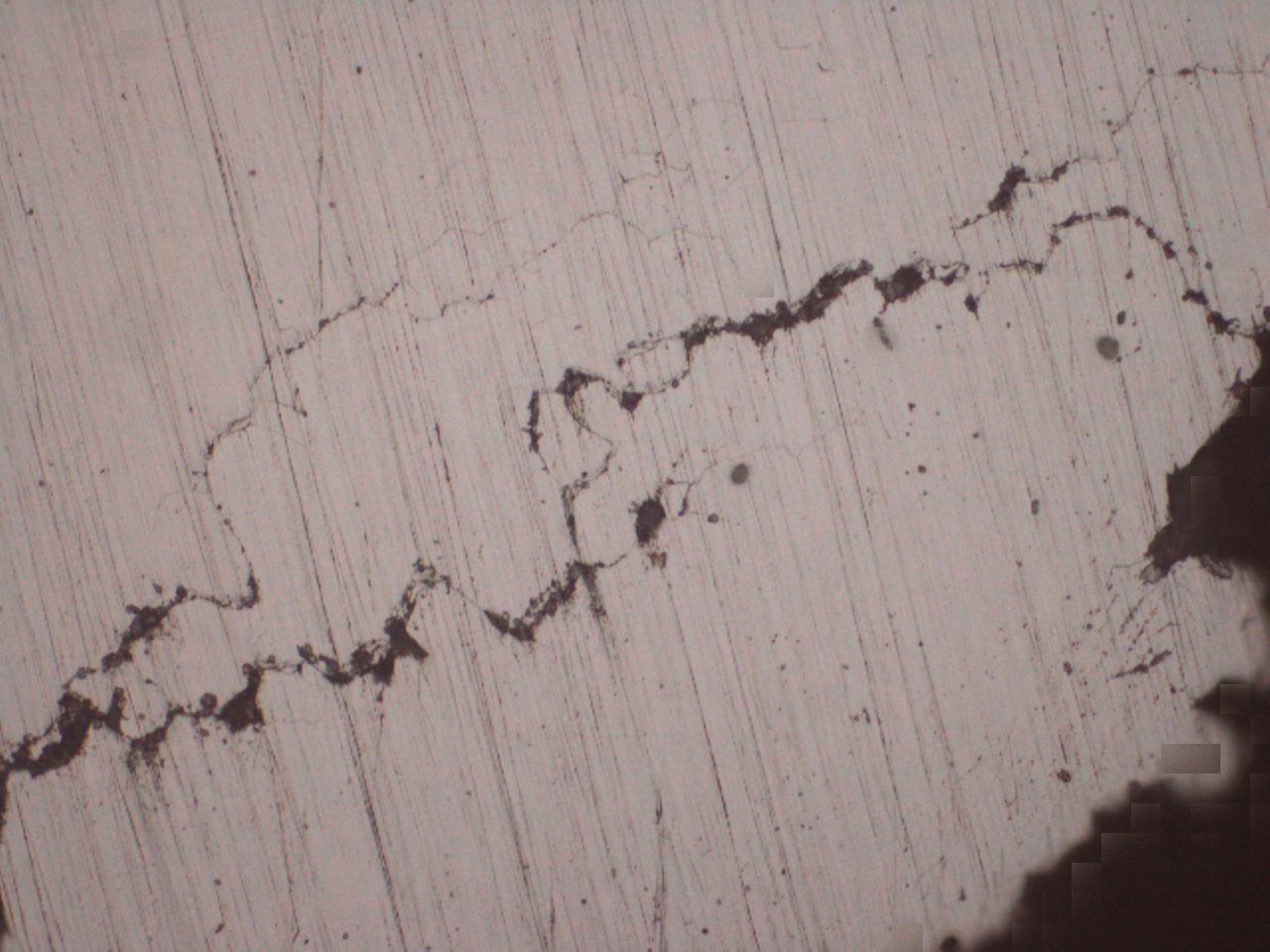

    该螺栓头部断裂,是常见的失效现象之一,可以肯定,不是你所认为的氢脆所致。氢脆一般表现在钢材内氢含量较多并形成聚集,俗称“白点”断口,一般在大工件的体内。
    而这断口裂纹表现在螺栓头颈部表层,断口宏观形貌表明属于多源裂纹萌生后发生的断裂事故。
    裂纹源发生处多为沿晶断口(电镜下观察),并伴有次生裂纹。属于载荷应力超出材料强度所致。
    该螺栓断裂,应该还有螺杆一侧的断口,宏观观察,对应裂源部位,应该会发现轻微的颈缩现象,这可以进一步佐证应力超出材料强度所致。问题是,应力如何超出材料强度?这是需要考察的重点,可能原因如下:
    1、目前螺栓头部冷镦成型,已经有大量试验及实践证明,冷镦头部强度比热镦头部强度好,故采用冷镦方式成型六角头应该是排除的;
    2、螺栓的装配,情况就复杂了,可以有多方面因素导致安装过程的“假紧”现象,它们可能是:
      A、螺栓头部弯曲,安装时,扭矩力达到安装要求,但实际作用力不是沿颈部圆周均匀分布,而是局部较大,在使用中进一步受负荷的影响,出现多源萌生裂纹导致失效;
      B、螺栓孔中心轴线不正,使螺栓安装完毕,颈部侧向受力较大,工作中萌生裂纹导致失效;
      C、螺孔内螺纹和螺栓外螺纹配合不理想,导致安装扭矩力达到安装要求,但实际螺栓颈部安装力并未达到,使被连接的两面处于“假紧”状态,工作中。存在间隙并反复啮合、冲击,使颈部材料萌生裂纹而失效;
      D、其它。
    总之,该螺栓断裂失效,应该重点查找螺栓安装出现“假紧”的证据,可通过螺栓头部贴合面的痕迹观察,断口宏观形貌的研究分析,螺栓杆部断口及颈缩特征观察,螺孔加工情况观察,螺栓与螺孔安装原样观察以及配合适当的金相组织观察,可以更科学地判断。
    一定要注意保护失效后的螺栓与螺孔的装配,千万别轻易取出螺栓!
    如还有什么不明之处,请及时互动交流。

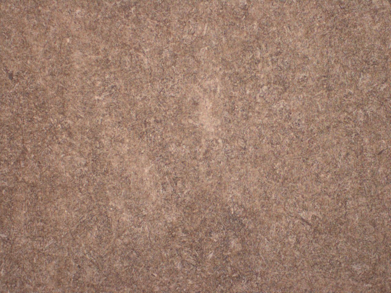

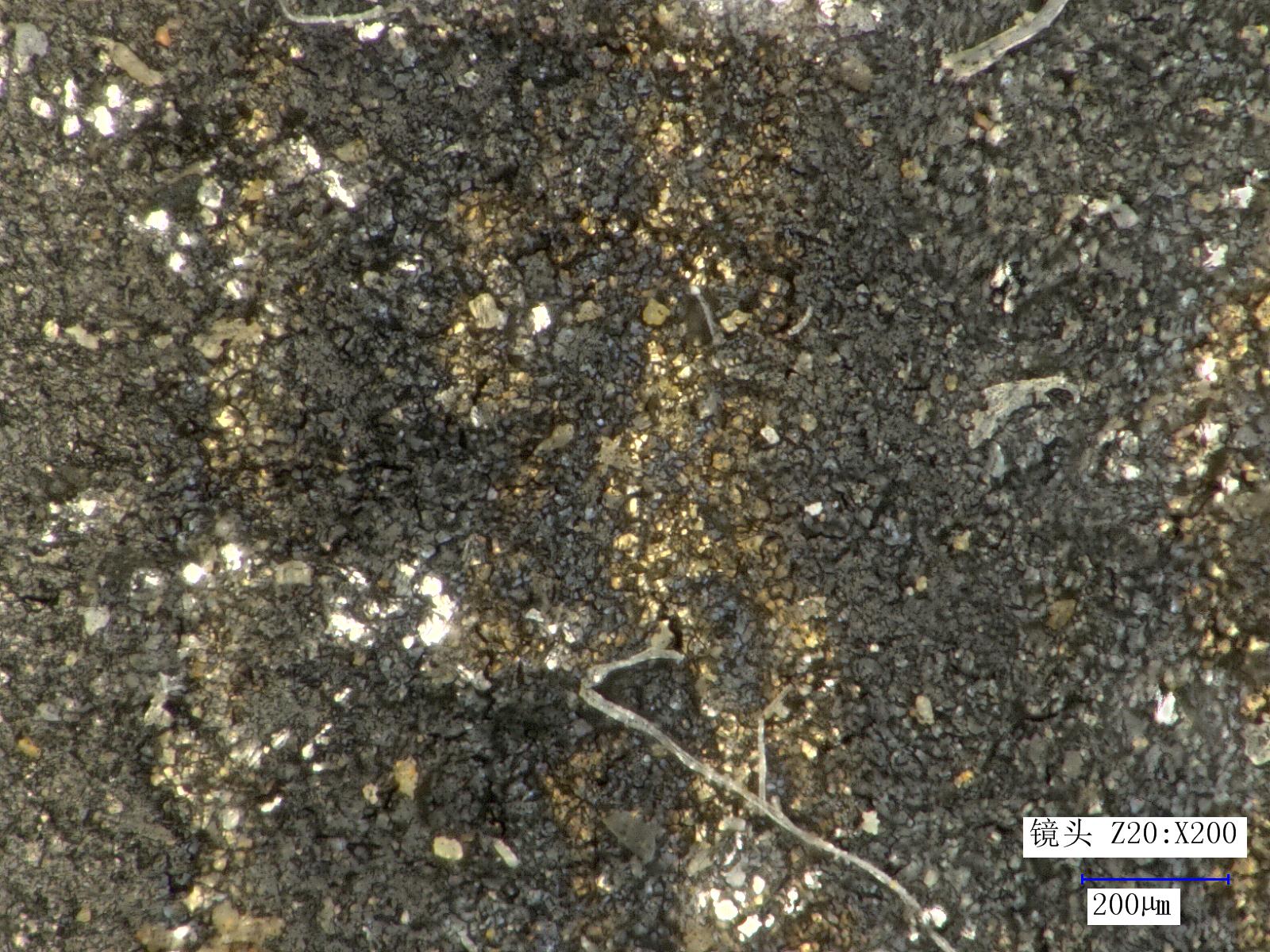

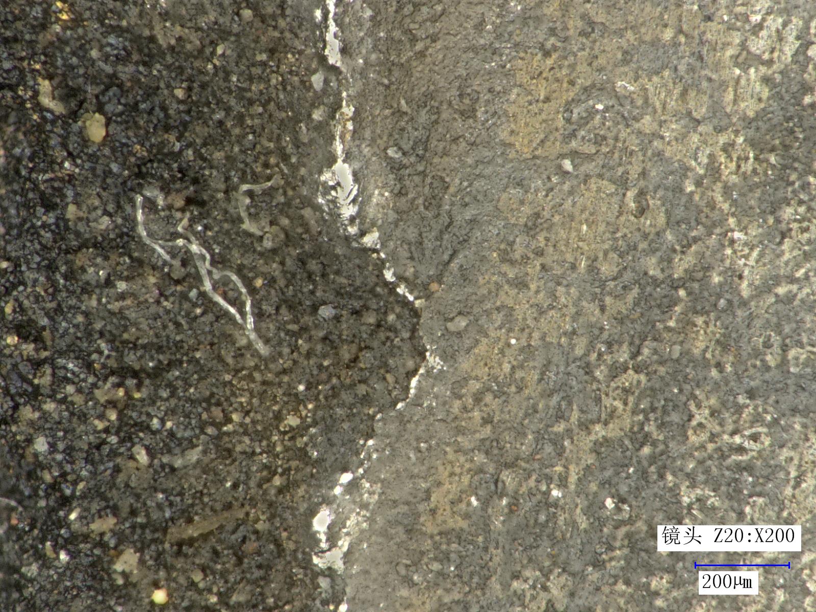

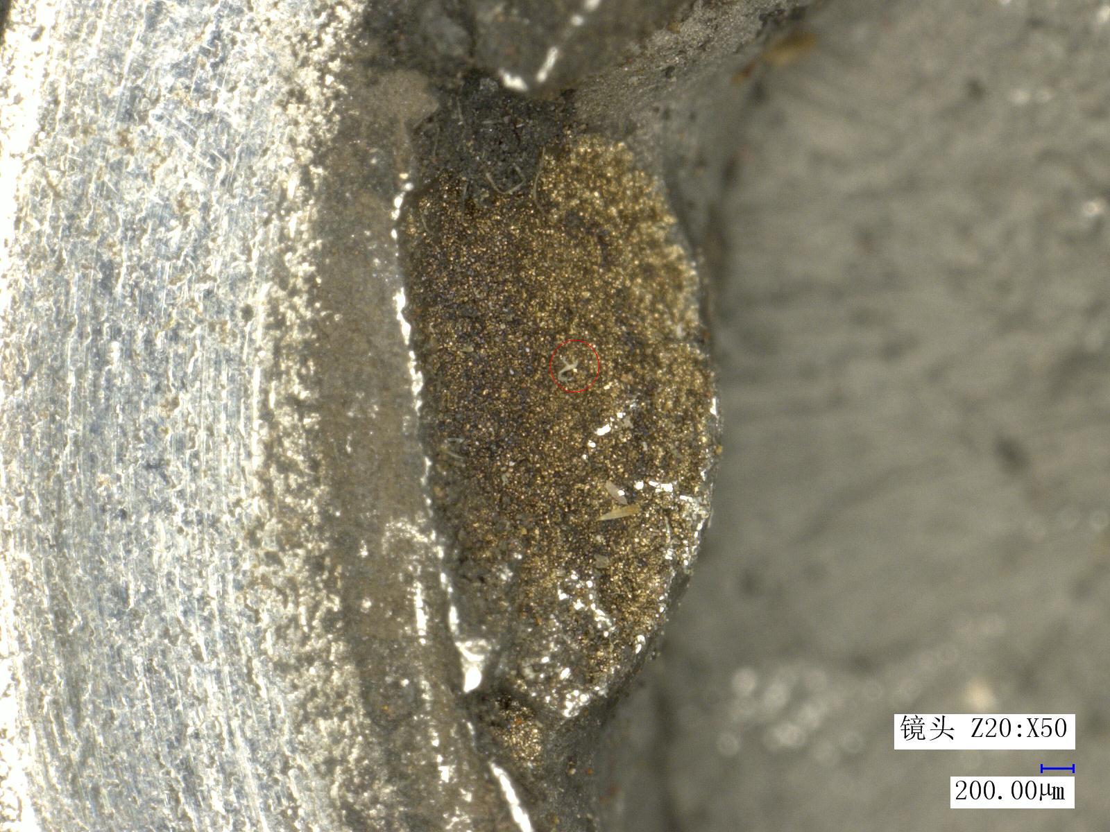

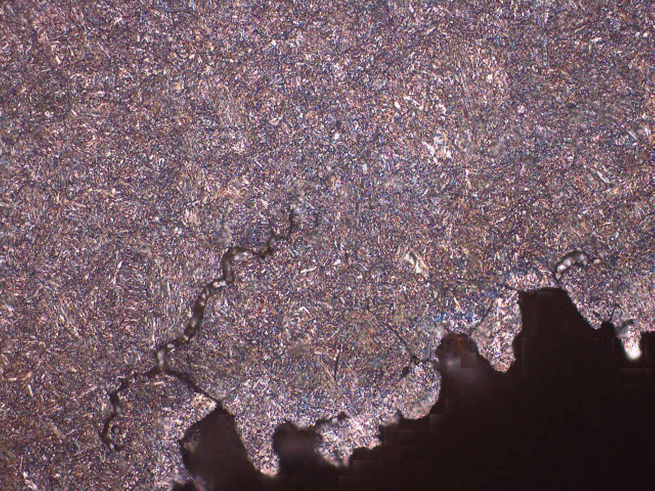

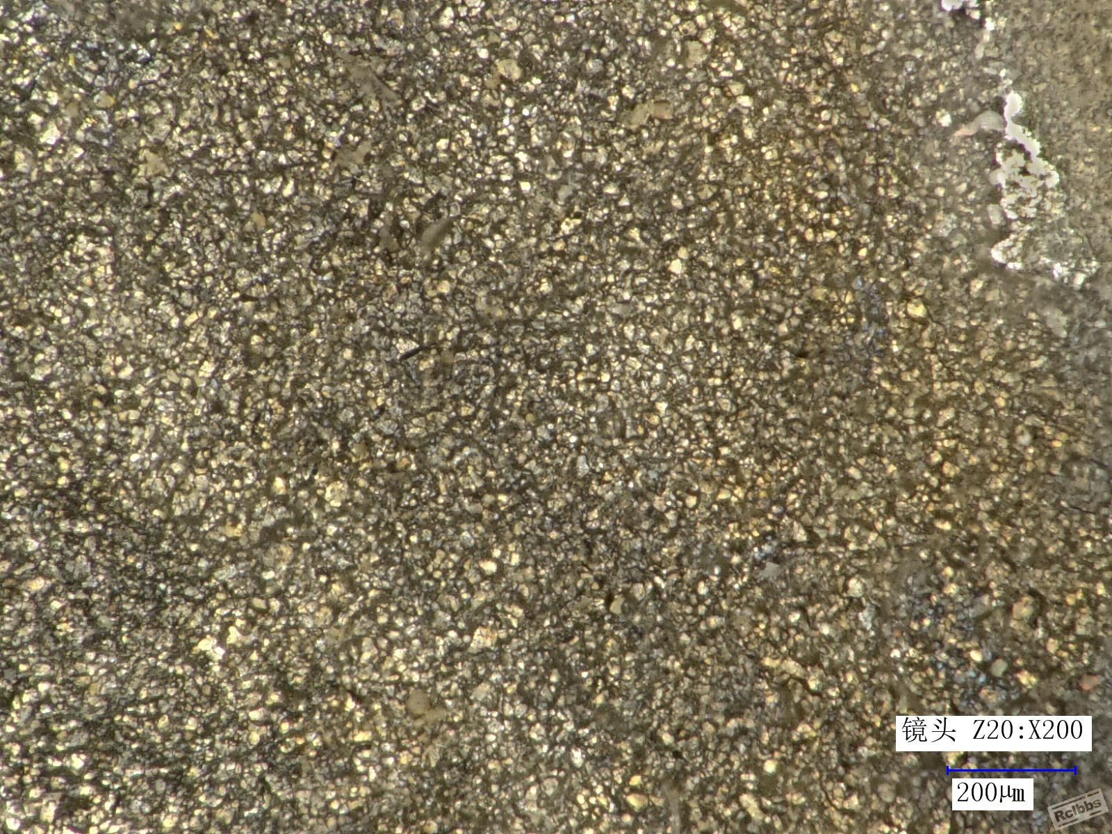

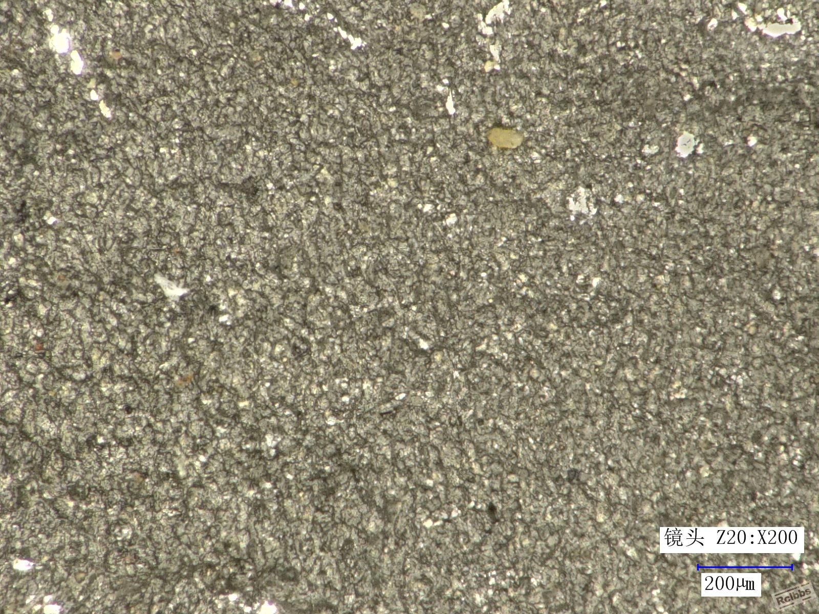

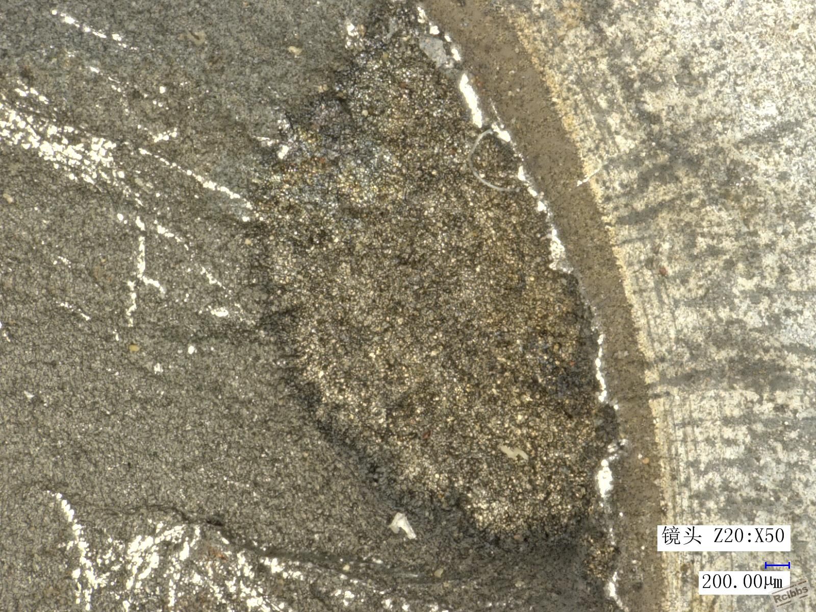

断裂螺栓材料为上海宝钢ML42CrMo,M14*1.5-50,发动机飞轮螺栓(螺栓根部倒圆角),断裂情况都是掉头,使用了100h到250h断裂
冷镦成型,调质后磨外圆,滚压螺纹后磷化
拧紧情况:60NM预紧+160°(±5°)
因为是飞轮螺栓,在离合器内部,应该不会有机油或者其他的杂物
断口金相图片如下:
电镜照片如下:
初步怀疑是氢脆导致,但是由于螺栓是磷化,氢脆倾向较小,而此工艺的痛类型螺栓都没有出现此问题...
求助高手解疑
补充第二个试样图片

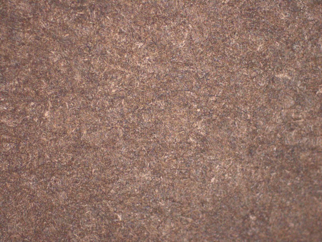

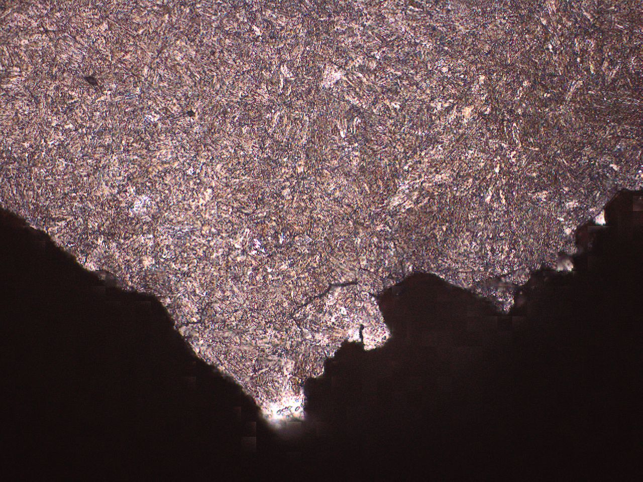

补充六角头部的金相照片,不过抱歉,具体部位无法描述了....
