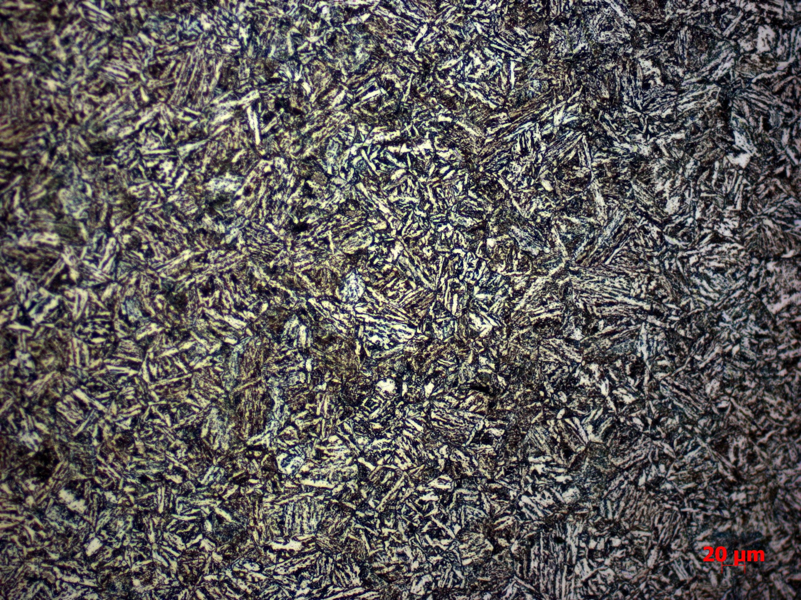

[求助] 42CrMo金相组织,求分析

组织里存在大量的铁素体,铁素体貌似不仅仅在晶界处,明显的保温时间不足,导致最火前没有完全奥氏体化,所以硬度比要求的偏低。

这种事情应该就是所谓的“假调质”。
订货的时候规定最低回火温度就解决了,现行的国外标准也有相应的规定。
例如ASTM A-194的24小时的规定温度下回火硬度指标。
楼主可以参照相关手册再回火一次(例如580度),打打硬度看是否匹配。

这就是贝氏体啊,硬度不够是必须滴。

贝氏体+回火索氏体,应该是淬火冷速不够未形成全马氏体组织,产生贝氏体组织。

正常900+480回火可以做到300HB以上了。奥氏体化温度不够。

感觉是热轧贝氏体再回火组织

这个很明显,热处理调质是有问题的,冷却速度慢,淬火硬度低,采用了480度回火,我们一般认为回火温度低于500℃就不算调质
