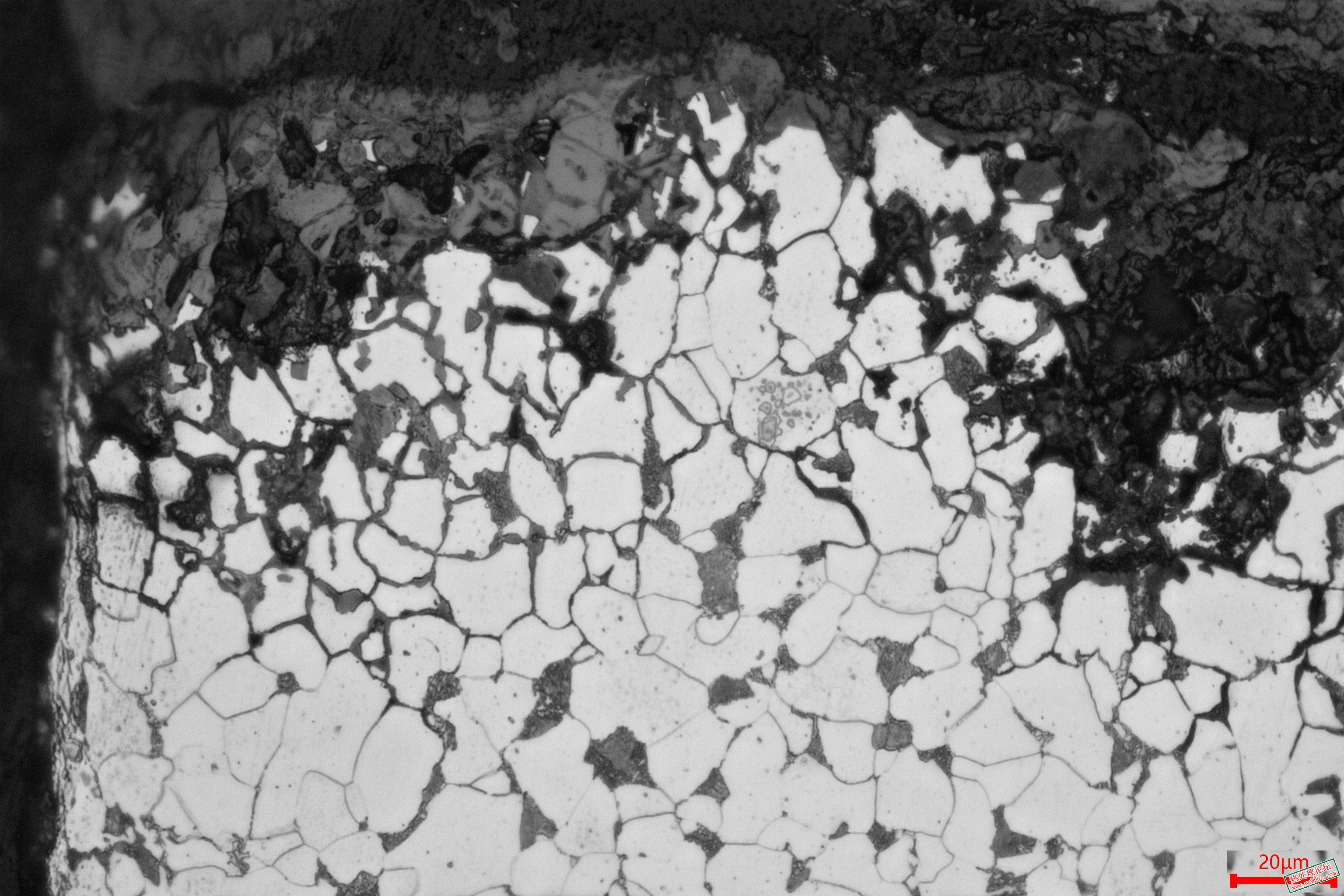

发表于 2024-9-11 08:39:09 | 显示全部楼层

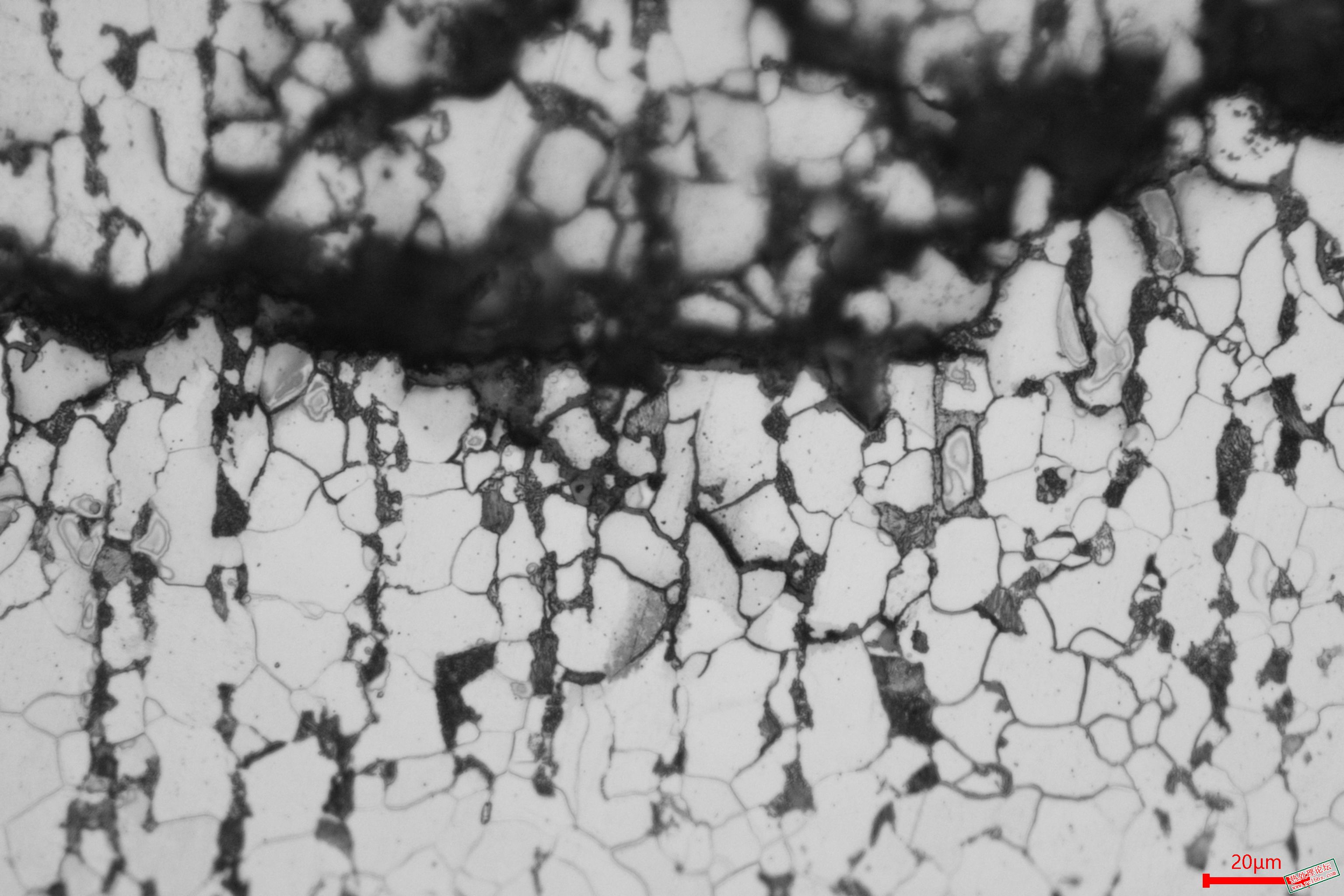

片状珠光体塑性差
最外层铁素体区域裂开
本案例是否与碳含量变化有关
外表层看起来有一定的脱碳,片珠的次表层呢?
次外表层耐腐蚀性明显减弱

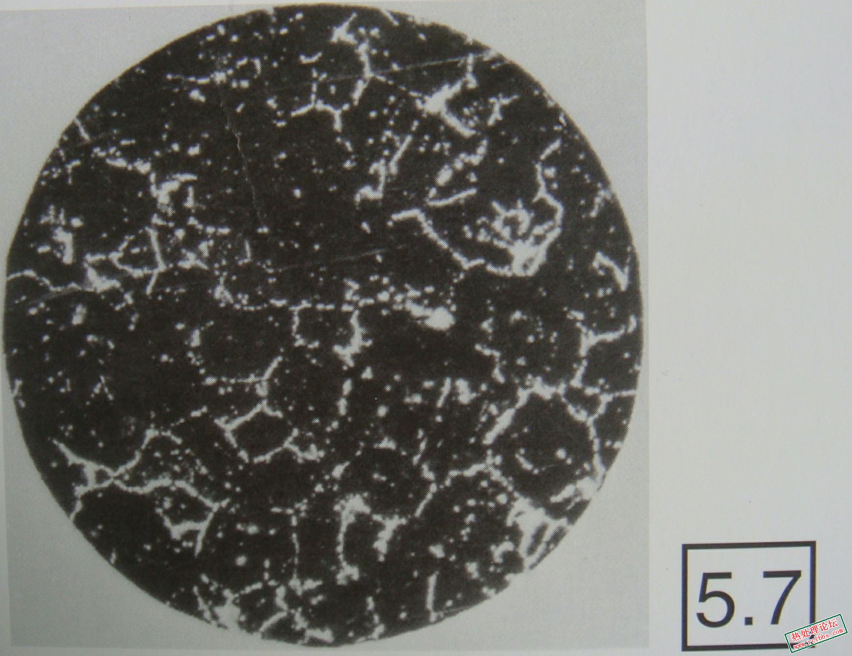

发表于 2024-11-1 10:11:28 | 显示全部楼层
MYG 发表于 2021-9-6 15:25
200x
GB/T18254-2016第七级别图
热轧(锻)及软化退火钢材
袁工:根据我的了解,这张碳化物网状评级图的来源是参照国外一些公司轴承热轧钢棒的要求,一般是参照SEP150评级,不大于CN5.7为合格,但实际照片对比还是存在很大差异.
附件照片拍得不是很好,供参考.
签到天数: 950 天
 楼主| 发表于 2024-11-17 19:45:43 | 显示全部楼层
zHANG_999567 发表于 2024-11-1 10:11
袁工:根据我的了解,这张碳化物网状评级图的来源是参照国外一些公司轴承热轧钢棒的要求,一般是参照SEP150 ...
SEP1520图谱567系列,试样抛光后用
10%硝酸酒精强腐蚀,建议你用这种
方法试试,看看能不能达到与标准图谱
相似的效果。
我只用4%硝酸酒精溶液腐蚀。

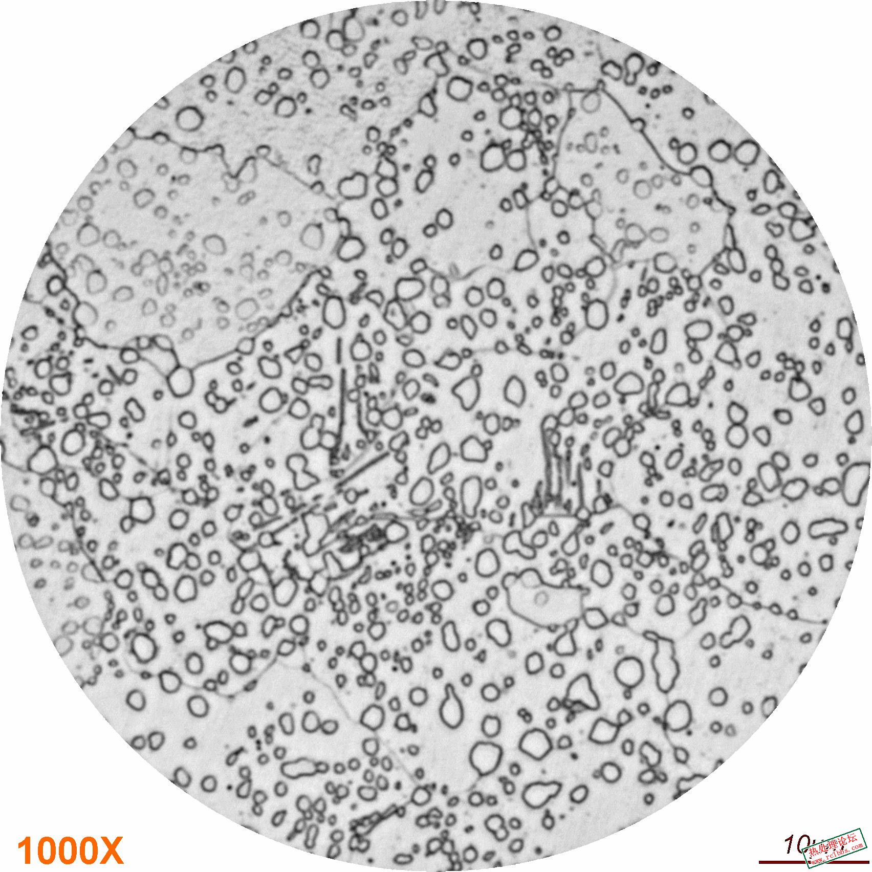

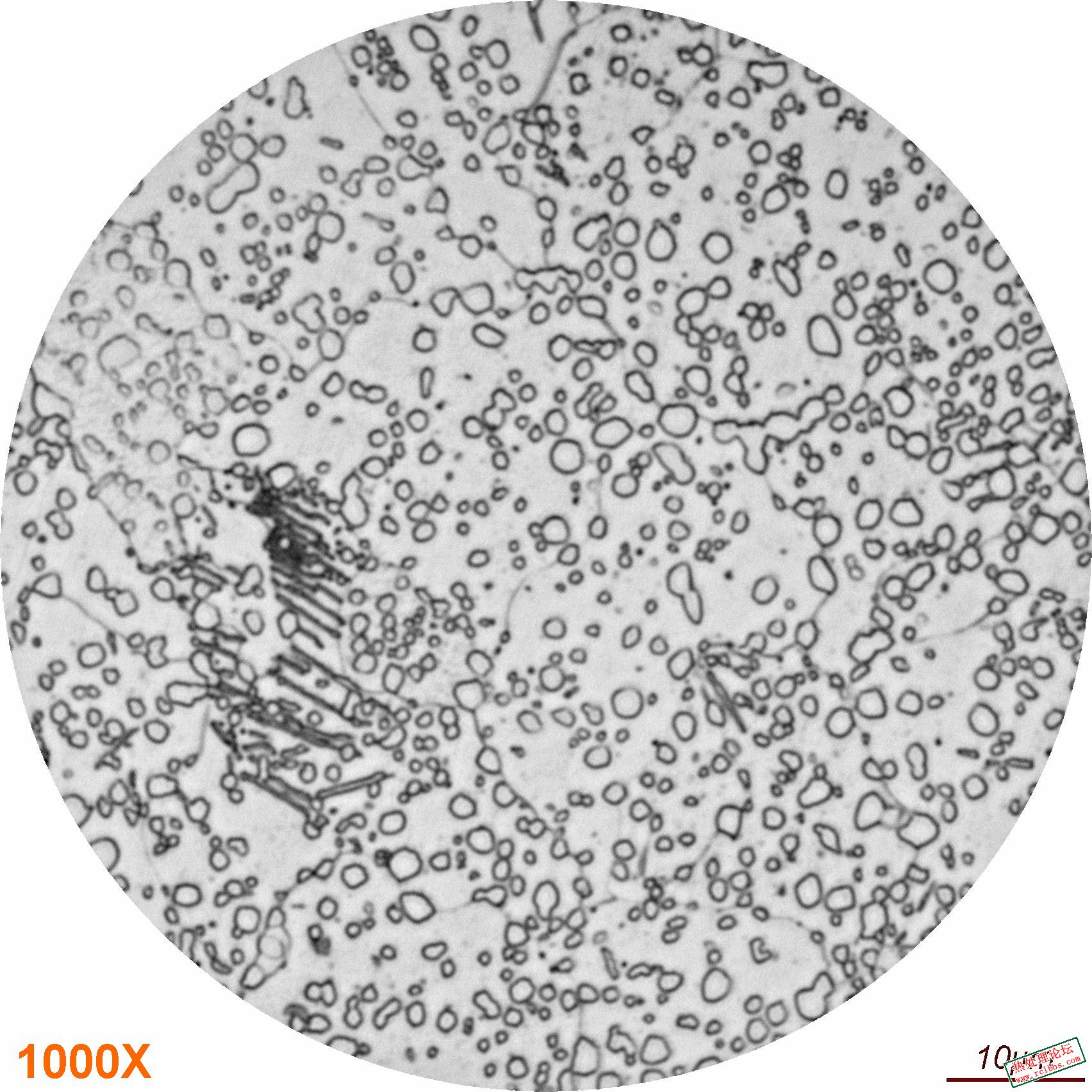

 楼主| 发表于 2025-3-8 21:05:00 | 显示全部楼层
GCr15球化退火过热组织

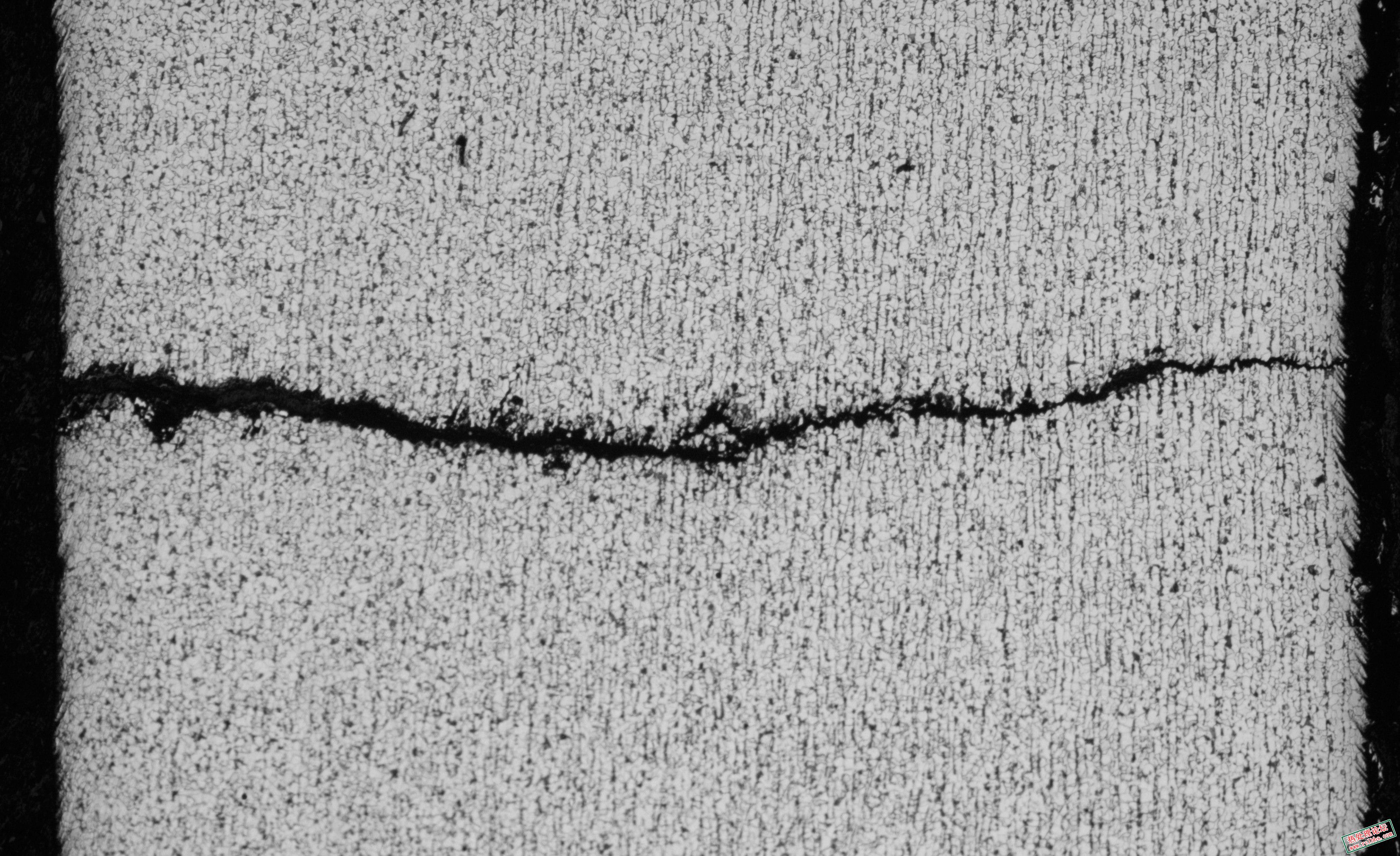

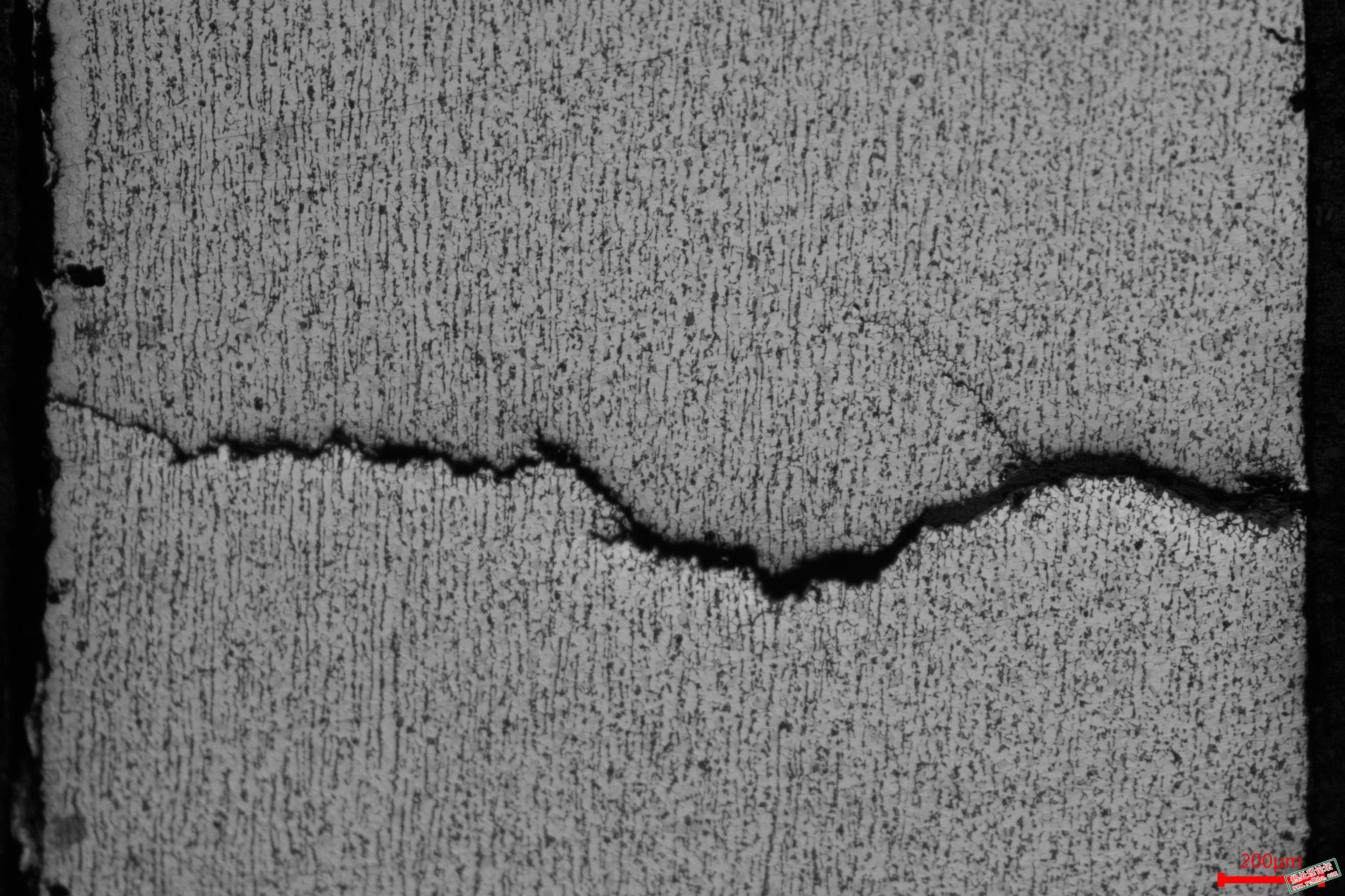

发表于 2025-3-8 21:55:42 | 显示全部楼层
MYG 发表于 2023-8-9 16:28
10#钢管,壁厚2.5mm,纵裂,用国产显微镜软件拼接功能拍摄的全景图
图像太大,缩小至30%才能上传
看着有魏氏组织,热处理不合格

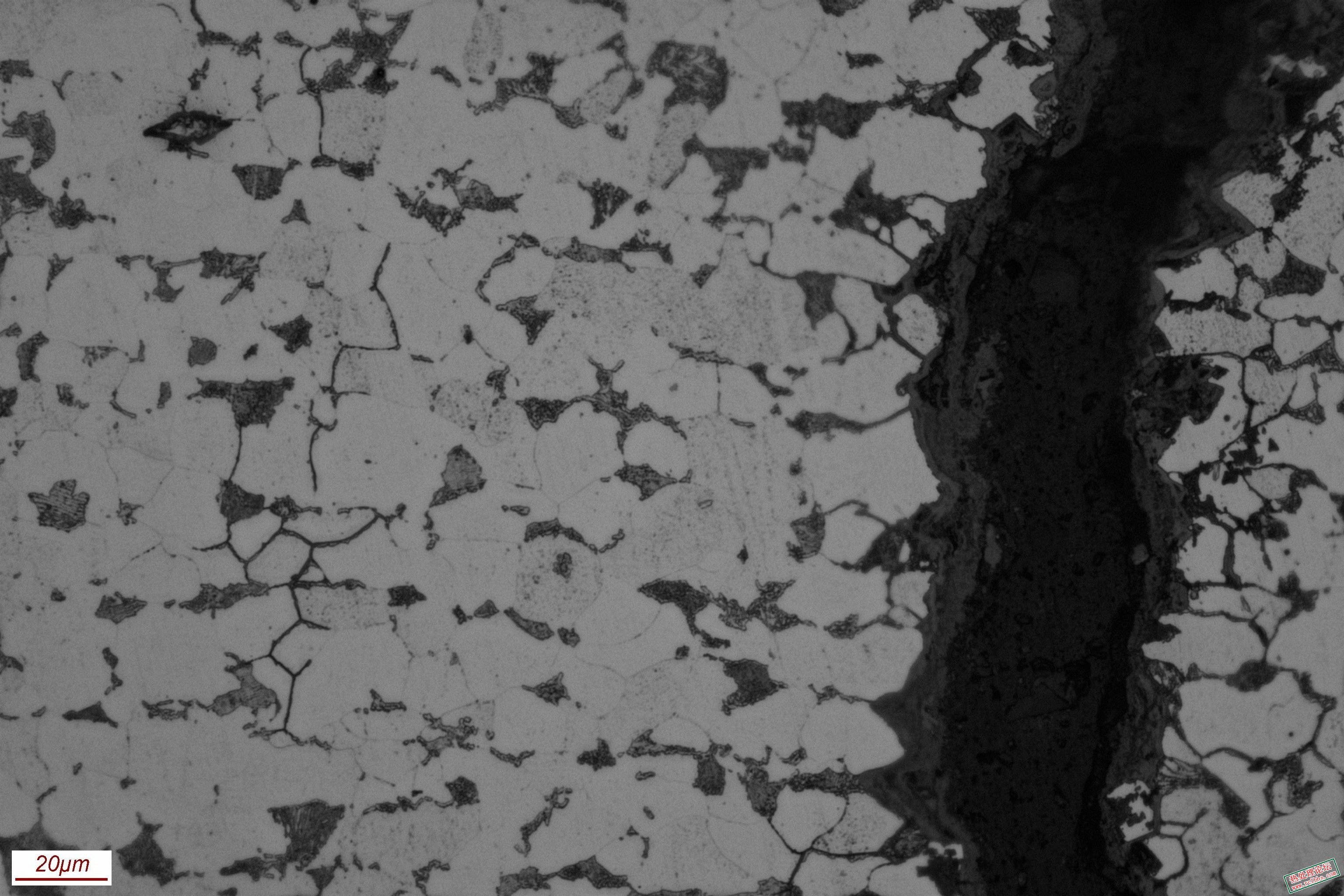

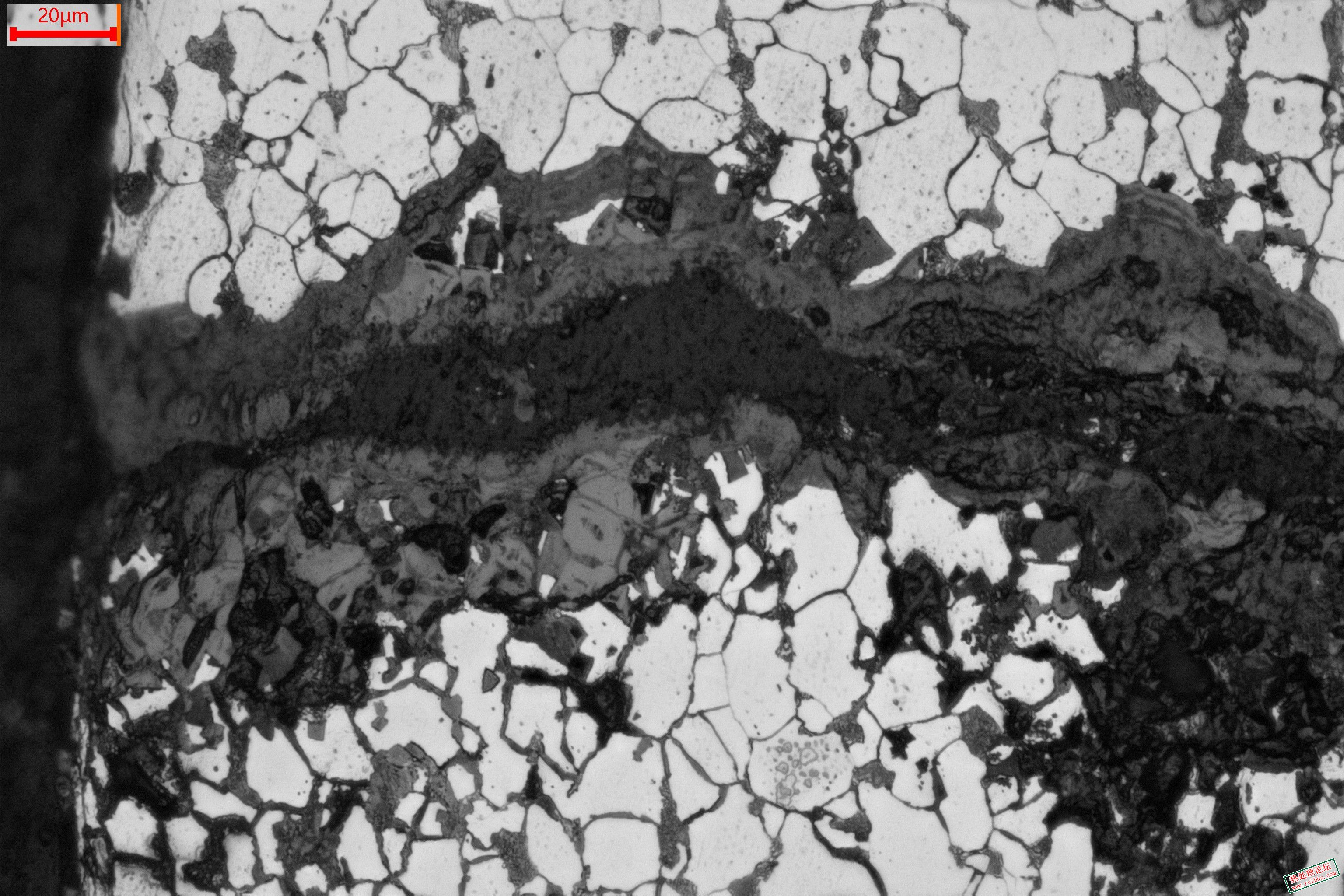

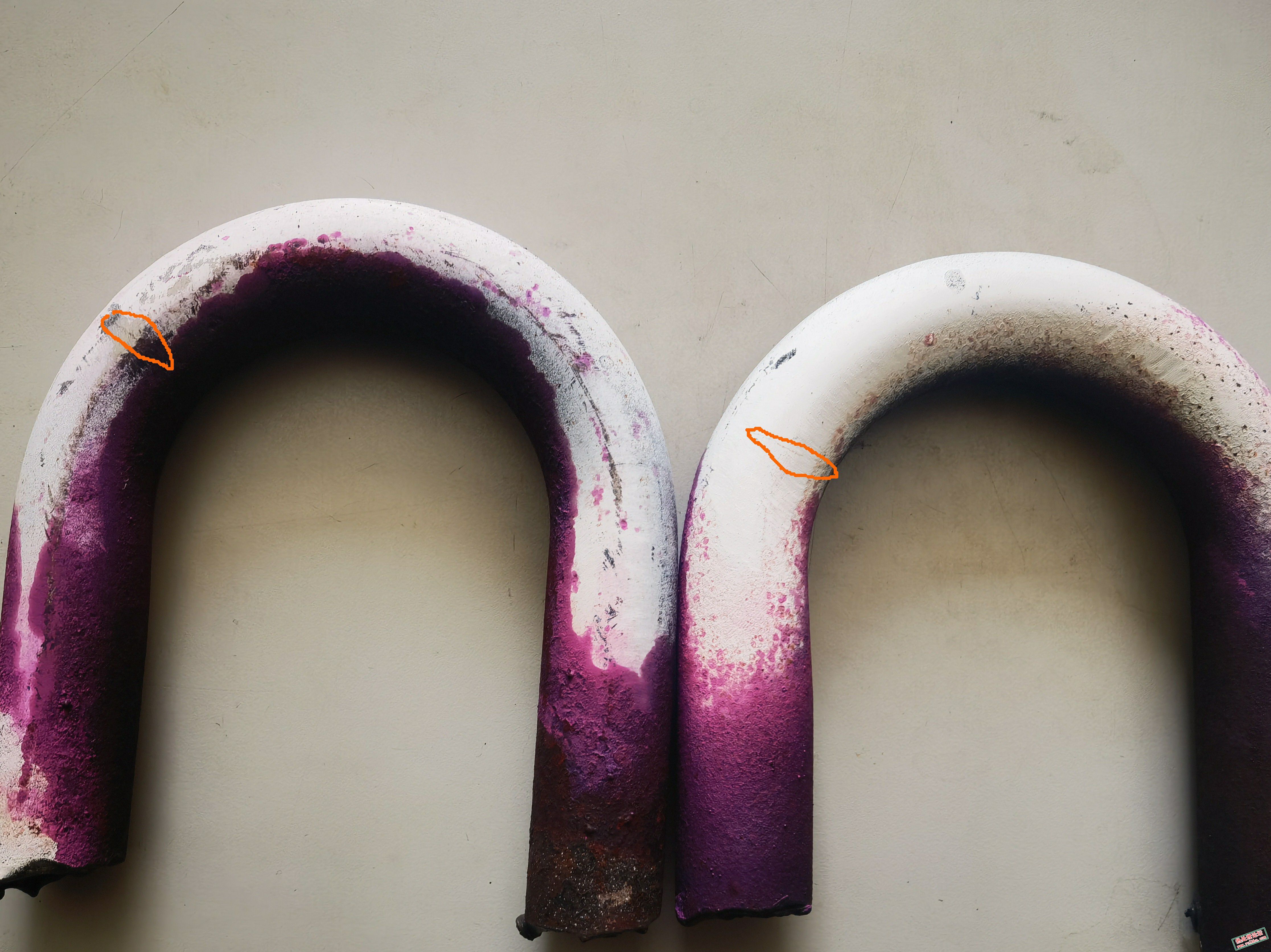

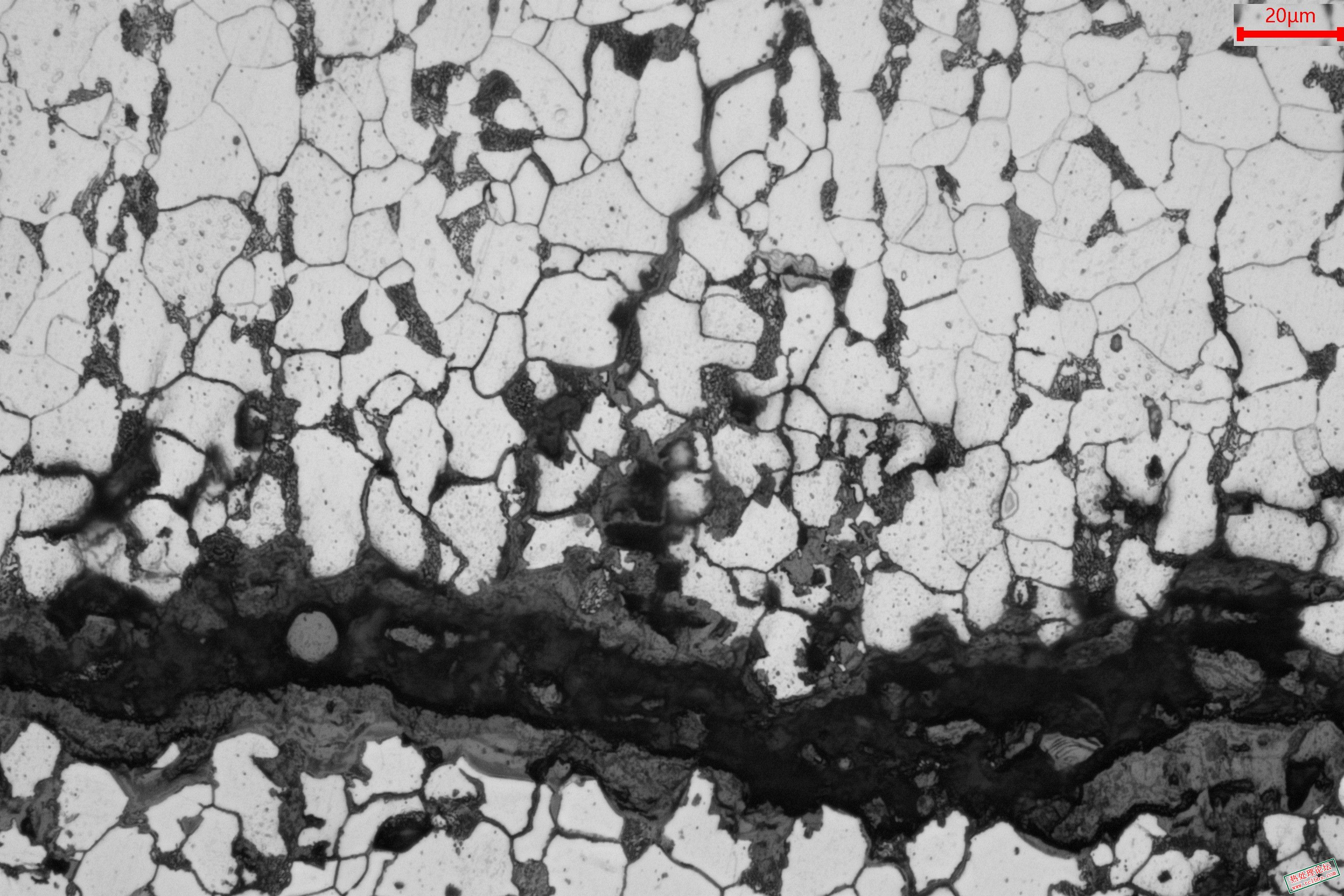

 楼主| 发表于 2025-4-30 16:02:44 | 显示全部楼层
20G/Ф25×3mm钢管碱脆裂纹

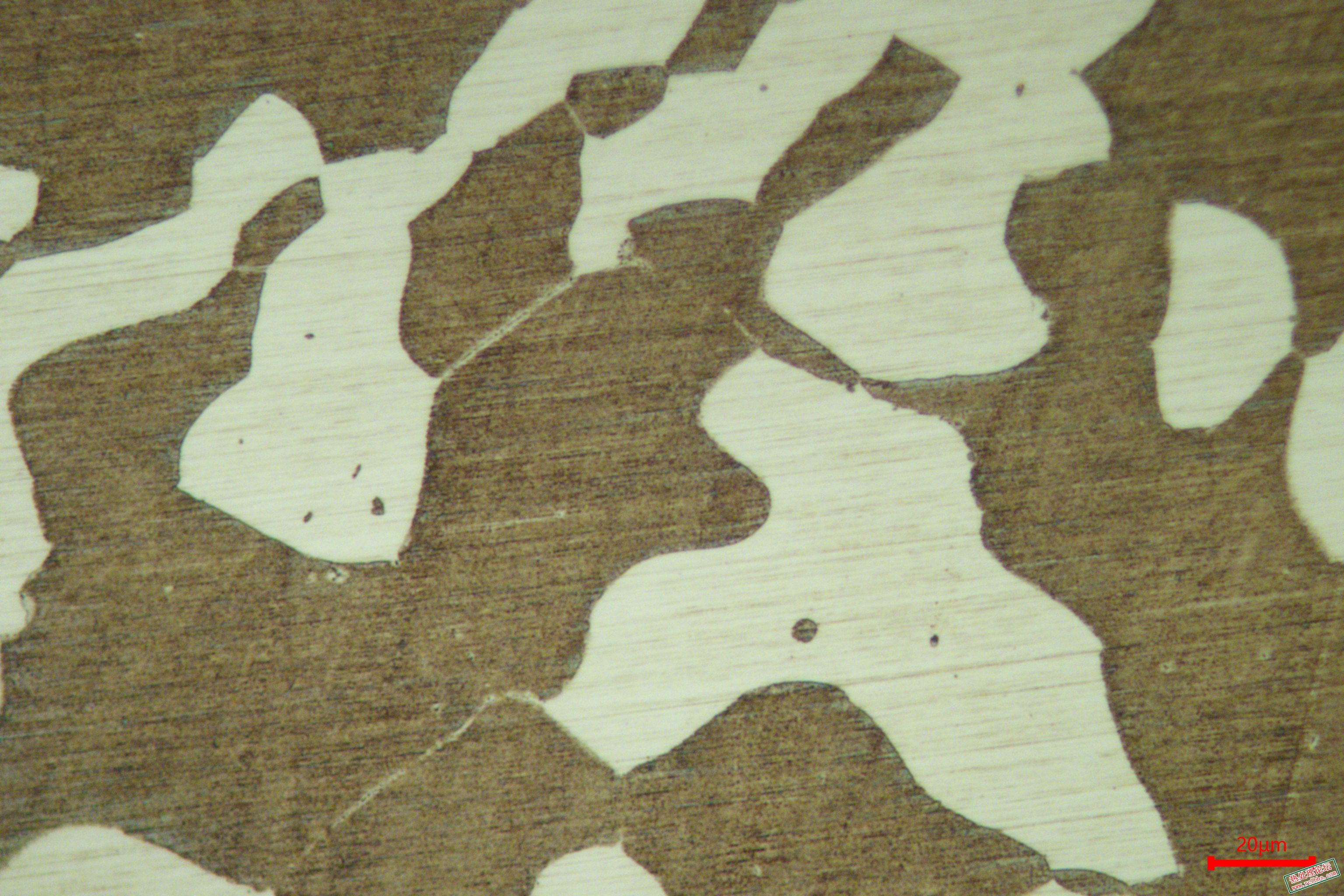

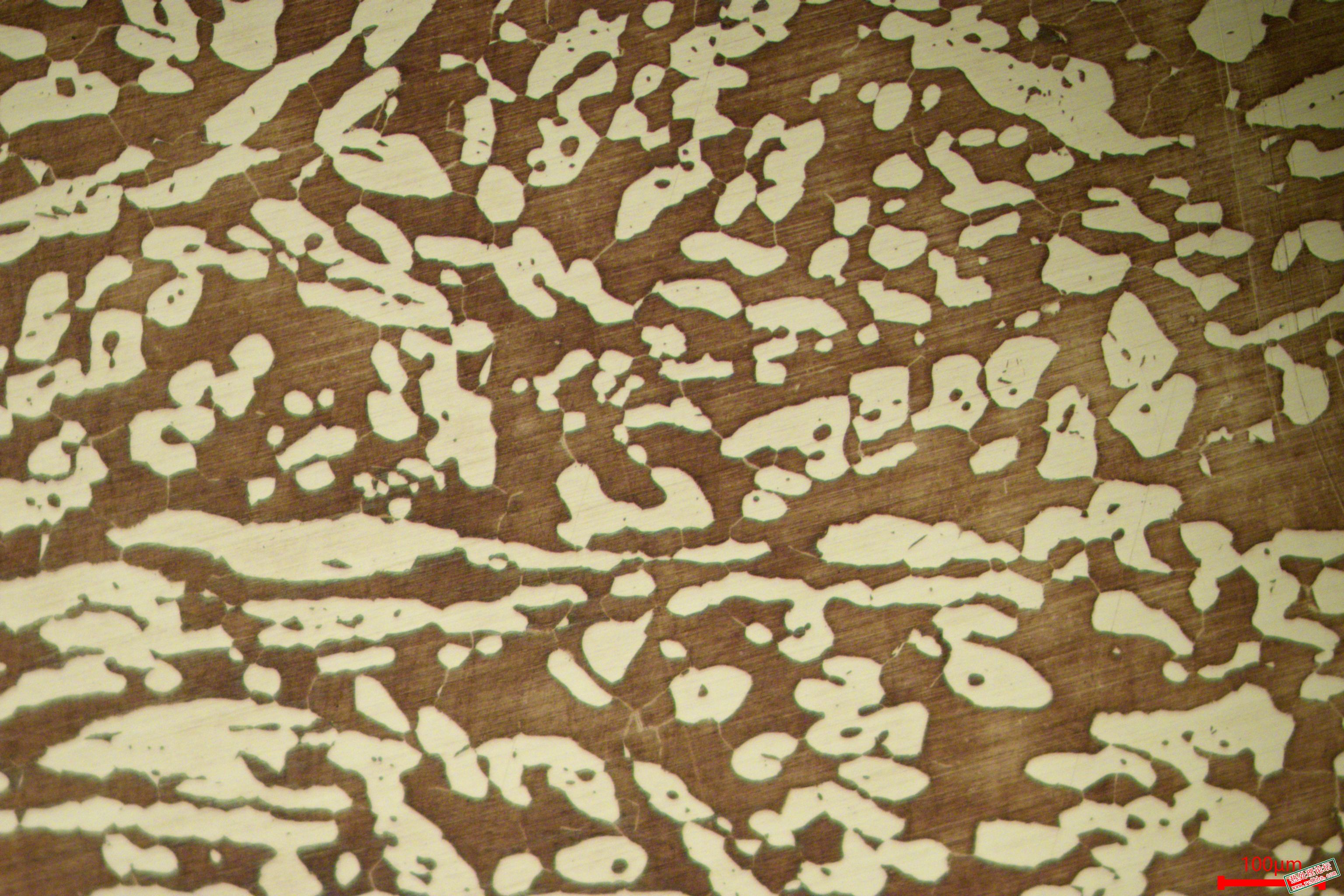

 楼主| 发表于 2025-12-22 16:25:48 | 显示全部楼层
奥氏体铁素体双相不锈钢F60的有害相
这种有害相分布在铁素体晶界上,易造成冲击不合格。
50X
100X
500X

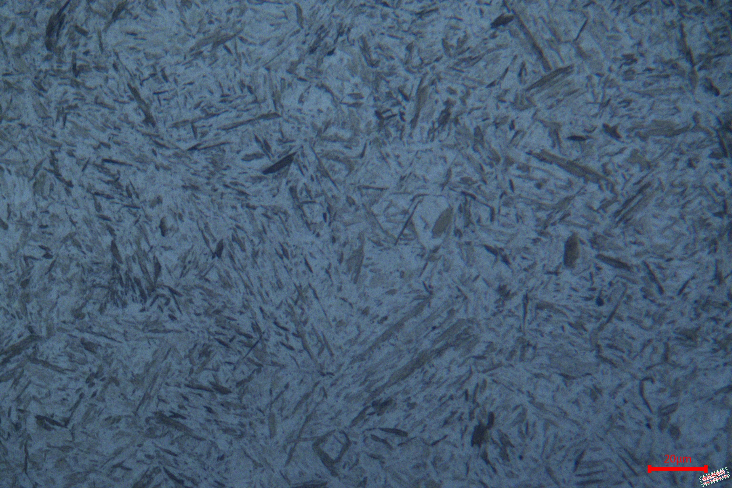

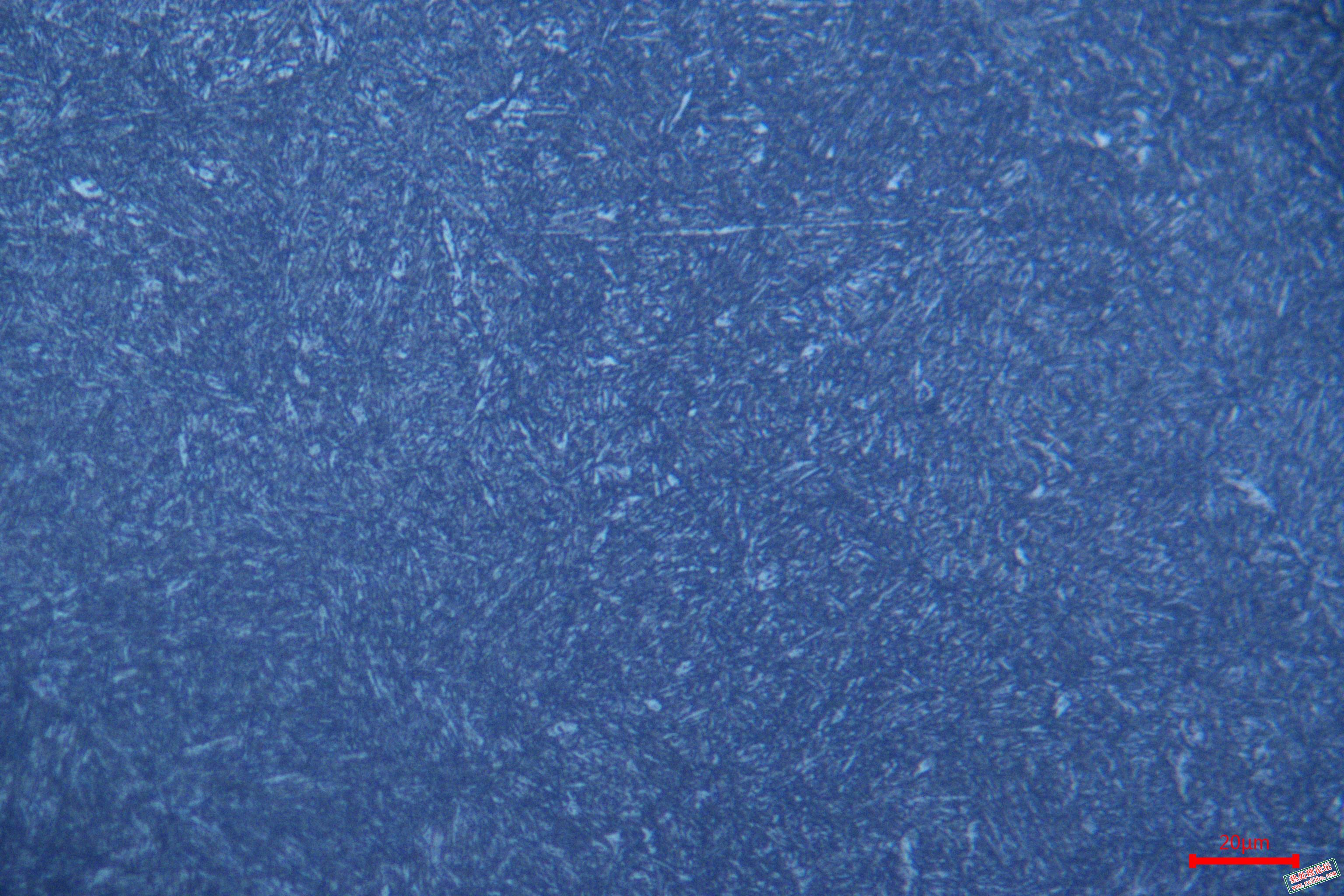

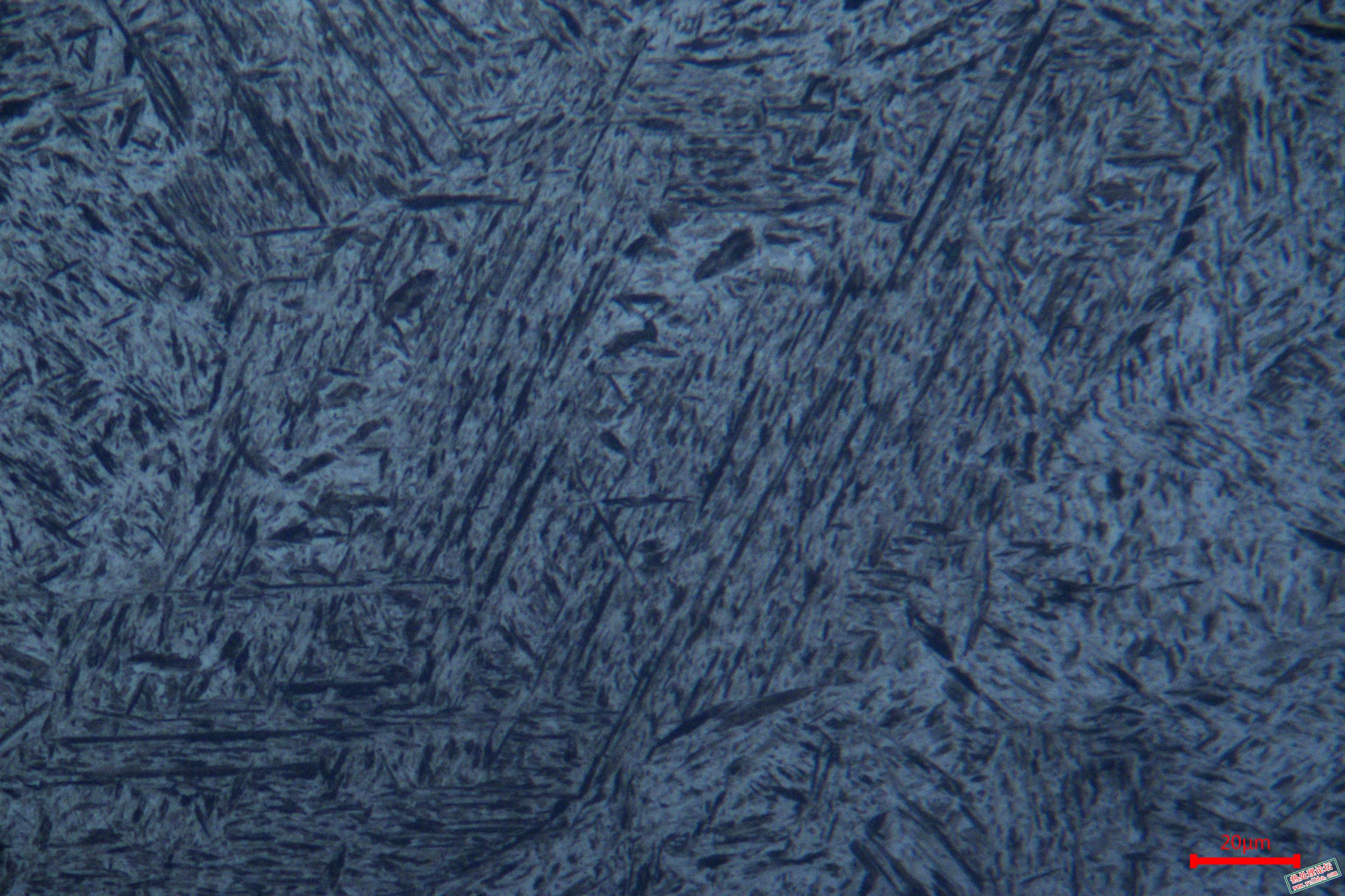

 楼主| 发表于 2026-4-1 12:24:20 | 显示全部楼层
36CrNi3MoV
正火500
淬火500
淬火+回火500

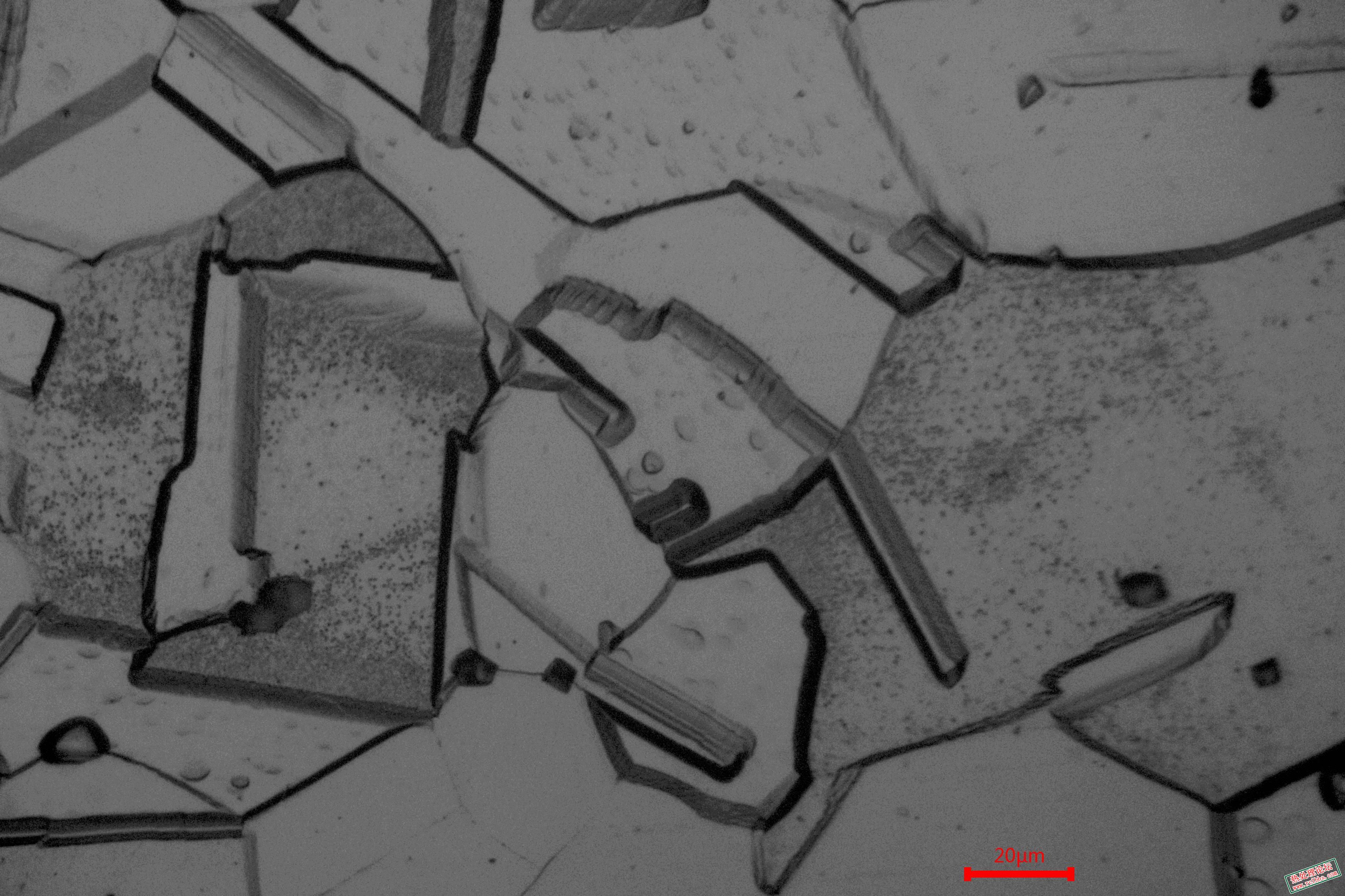

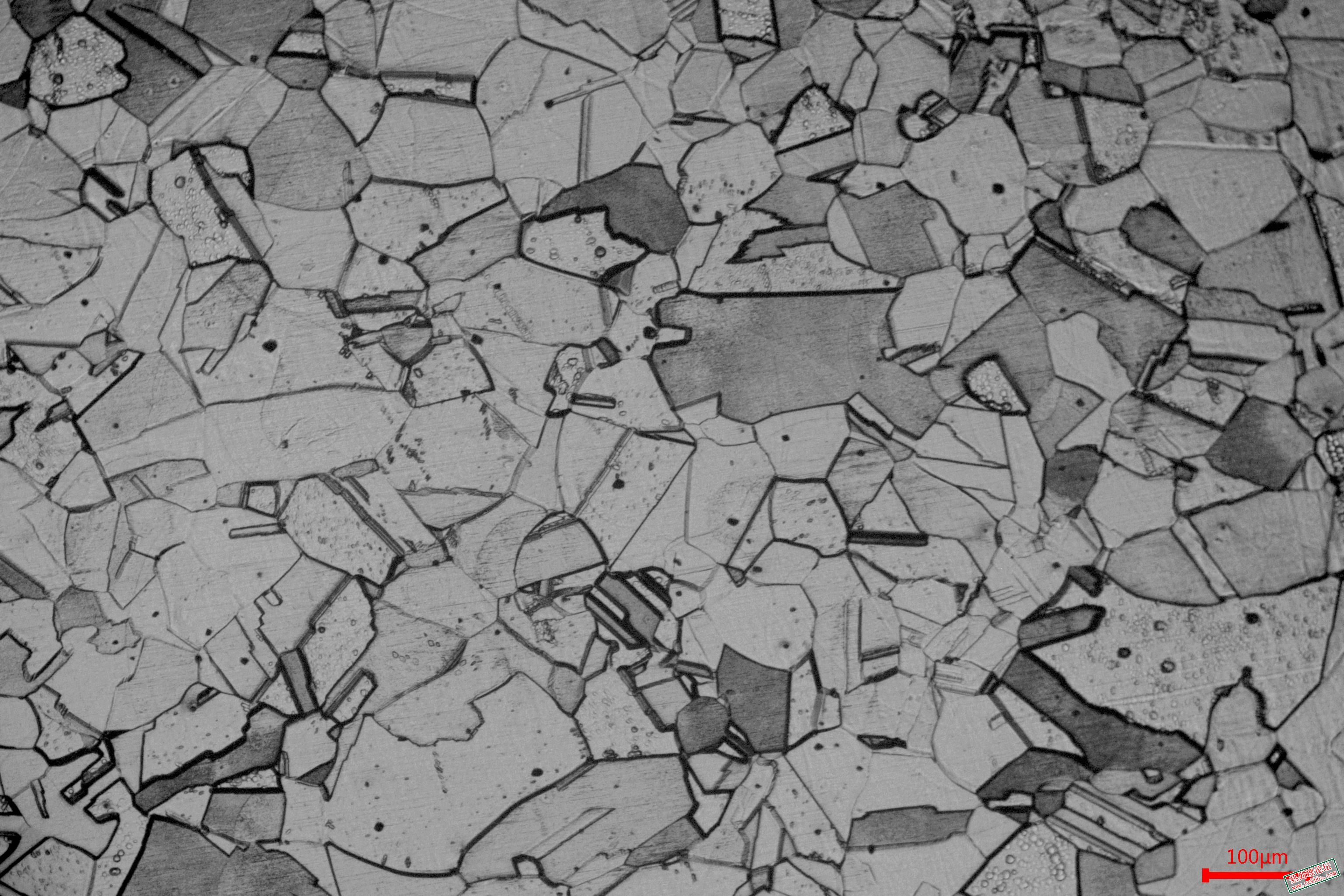

 楼主| 发表于 2026-7-15 09:01:07 | 显示全部楼层

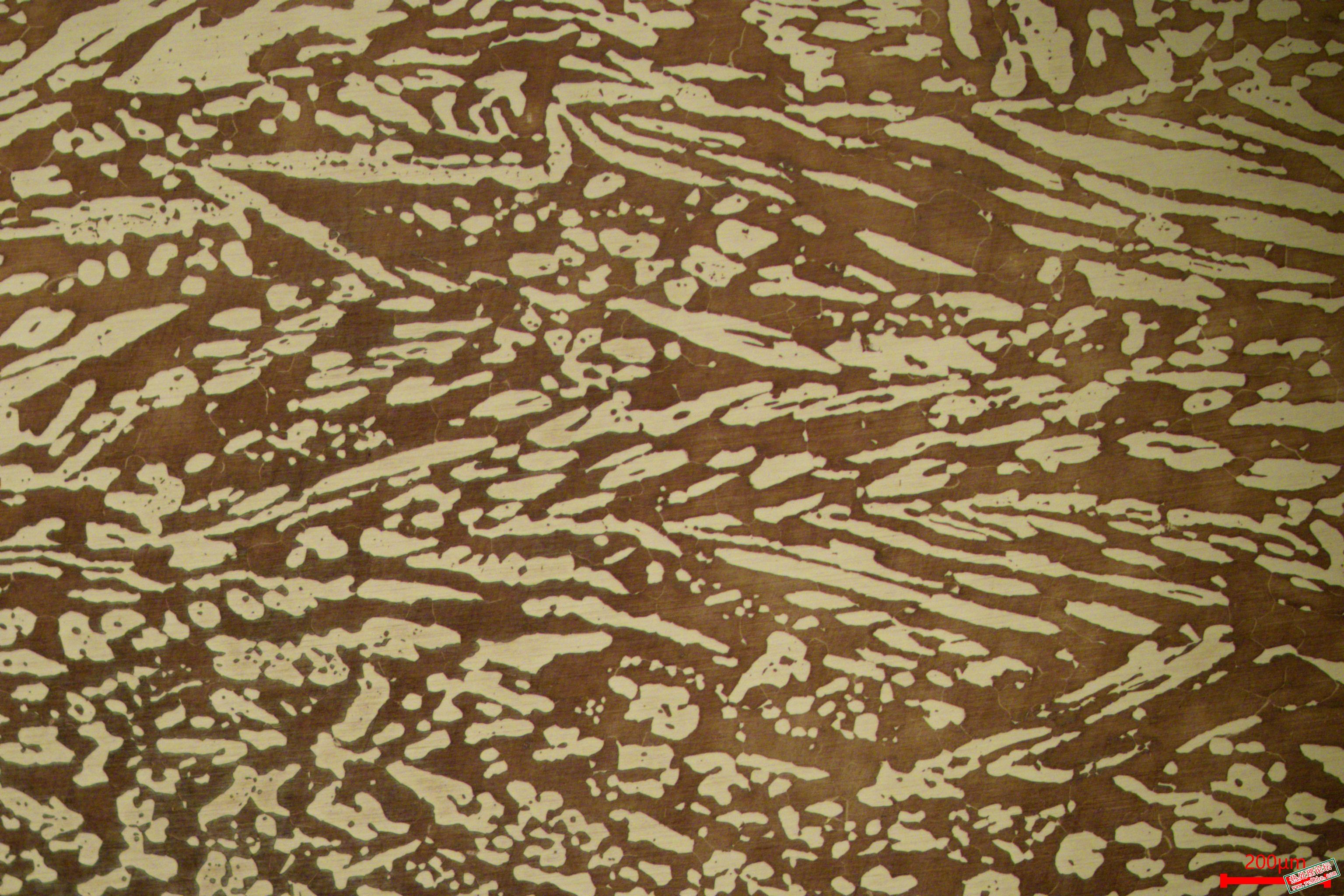

奥氏体--阶梯组织
100x
500x

发表于 2026-7-22 13:57:30 | 显示全部楼层
袁工能介绍一下是用什么腐蚀剂?又是用的什么显微镜拍照的?
签到天数: 950 天
 楼主| 发表于 2026-7-29 09:09:51 | 显示全部楼层
腐蚀剂是10%草酸水溶液,电解90s,用的国产舜宇显微镜拍照的
