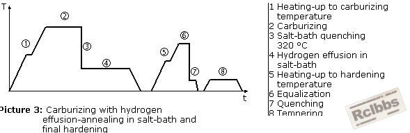

 楼主| 发表于 2012-8-30 08:03:50 | 显示全部楼层

 楼主| 发表于 2012-8-30 08:05:29 | 显示全部楼层
xiaochengyi1997 发表于 2012-8-15 09:30
“盐淬,然后在盐浴内等温很长时间,然后出炉.油淬时间40分钟.”真是搞不清油冷,还是盐淬,盐浴温度多少,怎 ...
就是渗碳后冷却用盐淬,320度,老外说这叫去氢,然后二次加热,用油淬火.
下面是曲线:
CC curve
CC curve

签到天数: 173 天
发表于 2012-9-14 08:03:55 | 显示全部楼层
下面是曲线:
您好:你得工艺在一次淬火的时候温度是渗碳温度直接淬火。而且在之后也没有高温回火,直接进入的二次加热。这样应力会不会造成很大啊
