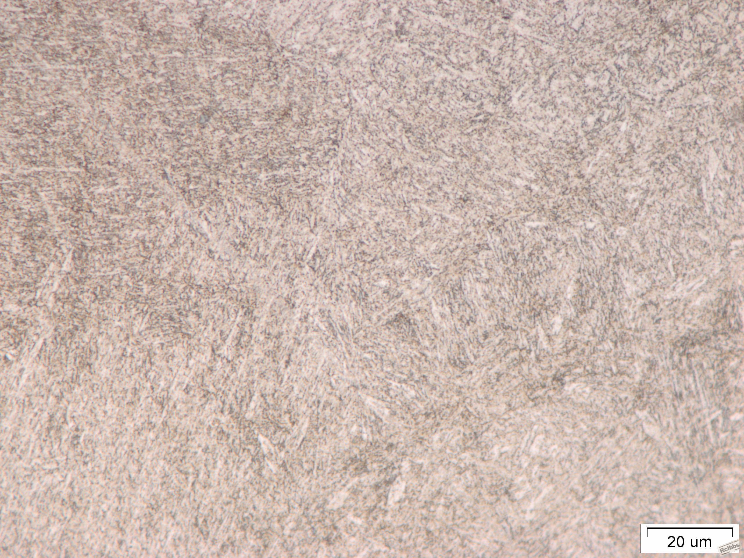

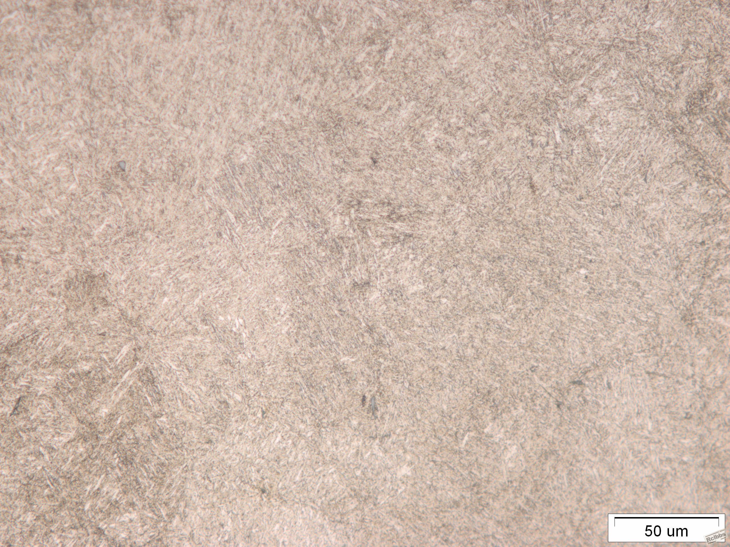

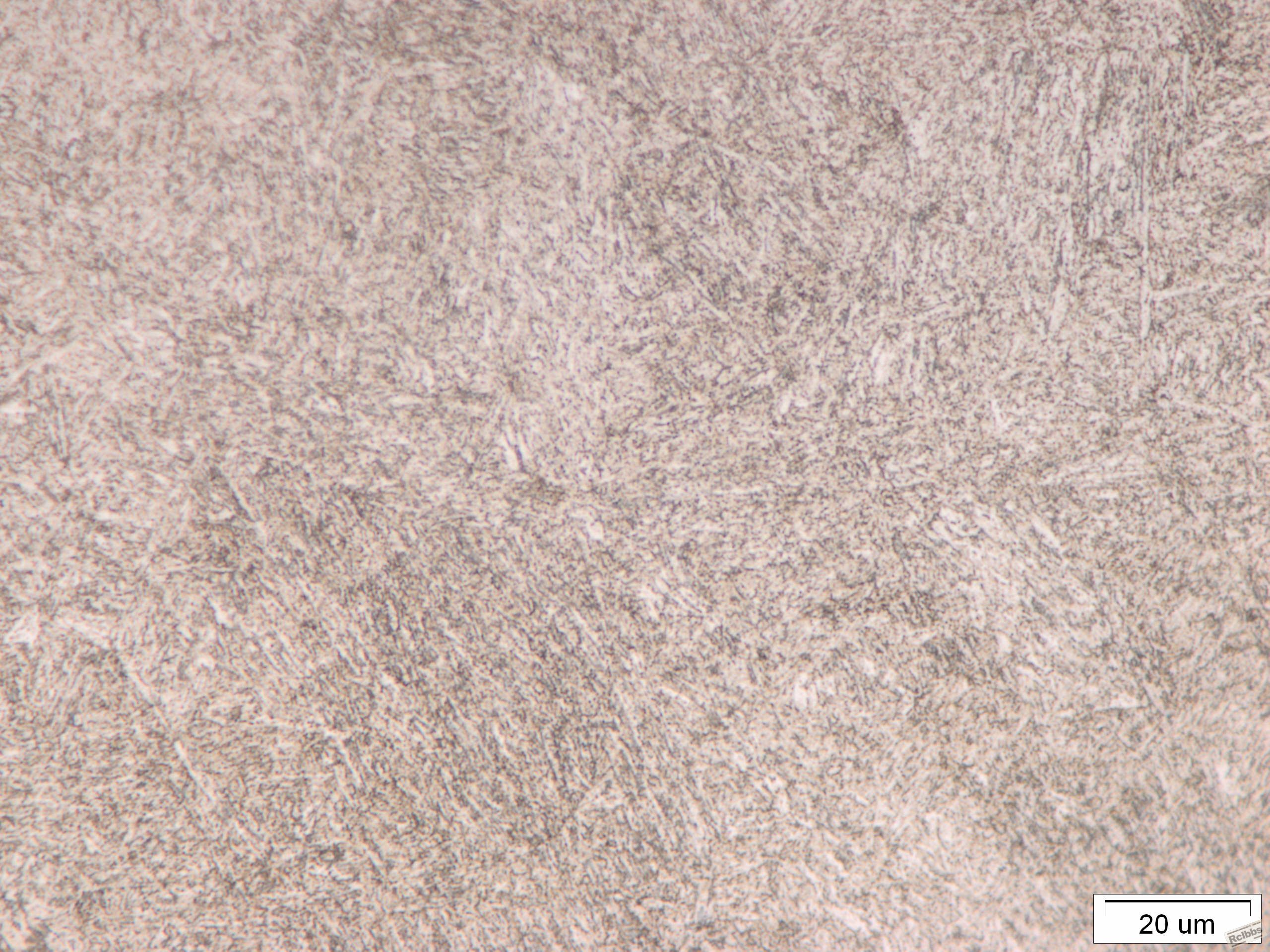

[讨论] 为什么45钢第二次调质后硬度只有28HRC左右呢?
发表于 2012-4-24 17:11:06 | 显示全部楼层
用油淬的,淬火后硬度在50以上!工件最大截面厚度为30mm。上传几张调质完成后的金相组织照片吧!
