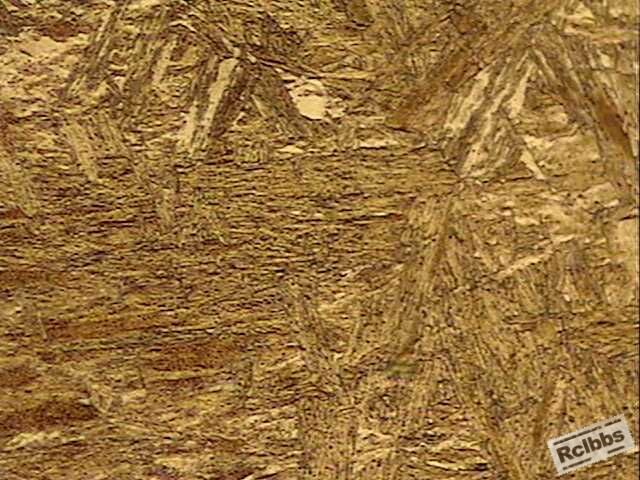

500X
500X
我们现在检测时也遇到同样的问题,关键是不知道能不能收啊?总觉得这样粗大的组织是不好的,但是标准里又没有关于心部粗不粗大的要求……郁闷

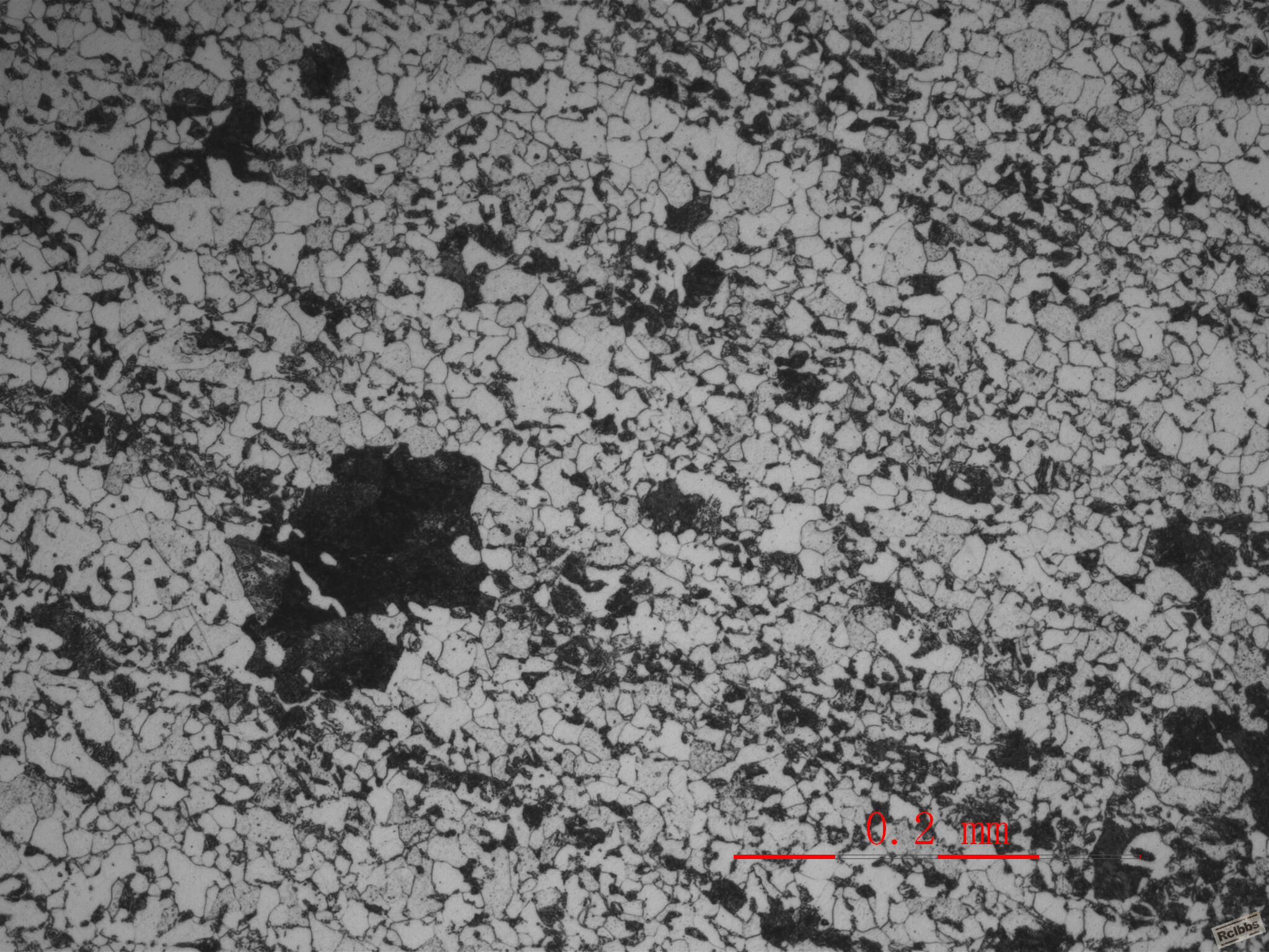

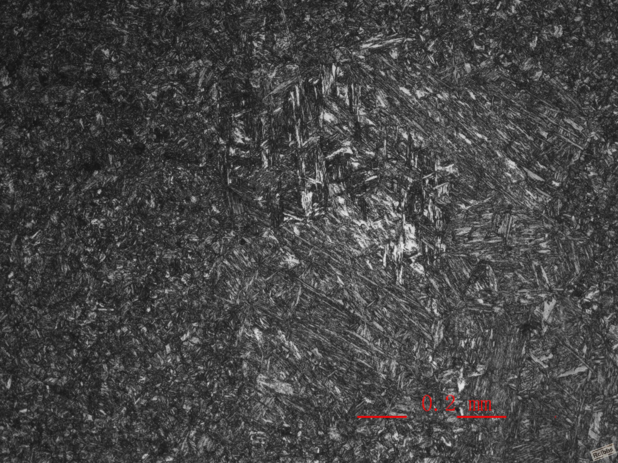

应该是第二张中那一团比较大的地方吧,感觉整体不是很均匀
登录/注册后可看大图
放大后应该是这个样子的,这种组织可以么?
