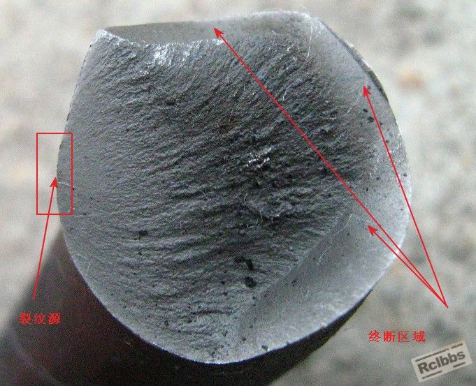

[求助] 这是哪种类型的断口?

也来凑个热闹,该断口裂纹源还是比较明显的,23楼是正确的,断裂主要原因还在于表面存在缺陷。
发表于 2011-5-3 11:56:13 | 显示全部楼层
支持23#观点
SEM观察断口,看是不是有气孔或夹杂

发表于 2011-5-3 23:00:58 | 显示全部楼层
疲劳断裂失效分析,应重点分析疲劳源,裂纹区有无夹杂、大块碳化物等,表面光洁度如何,重点还是借助电镜+能谱仪,应该能得到结论的。

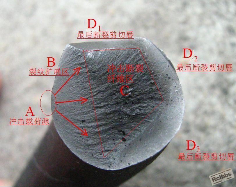

发表于 2012-11-8 16:17:30 | 显示全部楼层
鄙人拙见,不足为取:
    冲击载荷下发生的脆性断裂,其断面上出现大量放射条纹,反映了工件工作状态承载性质、材料性能及加载速度,由此说明此件工作时载荷大,应力集中,加载速度快,材料强韧性较高,使用时其A区处于应力集中下的高载荷危险区,此区在工件外形上应该是转折点或圆弧过渡处,其本身起应力传递和放大效应,但也同时是应力集中和反冲点,有着较为复杂的应力场,此时若外形的构造、表面加工缺陷或次表面及内部缺陷叠加在应力集中区,其缺陷将形成微裂并扩大、延伸形成图示断面,其断裂路线如图示,影响其形成的原因如下;
1)表面加工缺陷:热锻、热处理、校直、磨削裂纹、加工刀纹、锈蚀;
2)内部缺陷:带状组织、晶粒;
3)冶金缺陷:夹杂物、偏析;

外侧的多源疲劳开裂。
发表于 2012-11-8 10:00:40 | 显示全部楼层
wind1.chen 发表于 2009-6-2 10:49
三源疲劳断裂,裂纹源位于表面,见附件
你是做失效分析的嘛?还是做检验的?求解
签到天数: 345 天
发表于 2023-8-2 14:15:55 | 显示全部楼层
米兰妖刀 发表于 2009-6-2 11:20
你所指示的部位应该是瞬断区,属于剪切唇吧
是的,裂纹源在左侧中部
