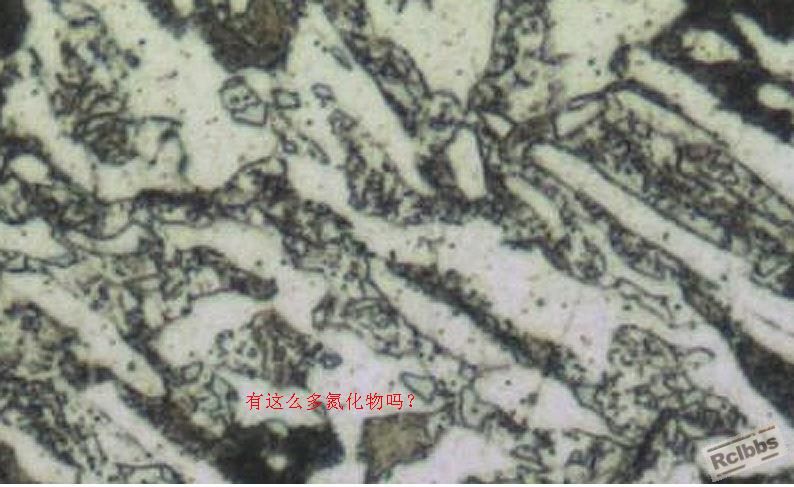

我说的是你37楼图片中条块状的组织是粒状贝氏体,如果我没有判断错的话,是你将粒状贝氏体中的贝氏体铁素体视作为了钢在缓冷时的先共析铁素体。
你再看看是不是如你所说的“就更不对了”?

我坚持:粒状贝氏体就更不对了,粒状贝氏体和铁素体之间不可能有相界面。

根据连续冷却曲线,贝氏体转变温度和马氏体转变温度非常接近,若发生贝氏体转变所得产物是下贝氏体+马氏体。

这些与铁素体相连的有相界面的组织是索氏体转变产物。还有部分过冷奥氏体。

你要看清楚(想清楚)我说的粒状贝氏体是指的图片中的哪一部分组织。

似乎是铸造后的组织,没有经过后续处理。 但如果出现碳化物,那应该是气氛本身出现的问题,渗层较深,出现碳化物是必然,可以考虑渗碳空冷后机加工去除表层碳化物,再淬火的工艺路线

举手代劳弄张图上来吧,我都搞了好多张图了。就怕别人看错地方。
