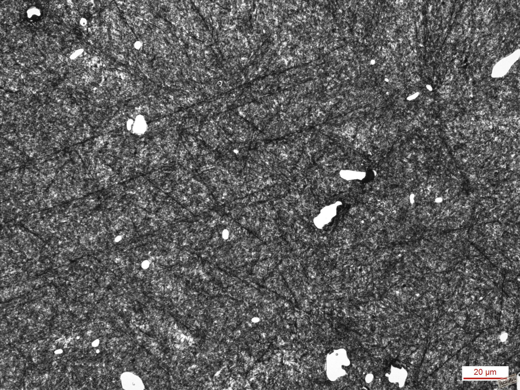

[讨论] 经典针状马氏体望指教
 楼主| 发表于 2013-10-4 16:11:55 | 显示全部楼层
采用1025℃淬火,空冷,然后两次回火(一次550℃回火保温210分钟,一次490℃回火保温260分钟)。看到如下组织,虽碳化物被析出,但还是存在大块的针状马氏体,这是否是组织遗传所致?是否先做正火,再做淬回火会得到改善?

发表于 2013-10-4 16:25:45 | 显示全部楼层
碳化物不是析出来的,是未溶的,基体是回火马氏体,那些黑针,真有可能是下贝氏体。
 楼主| 发表于 2013-10-4 16:28:44 | 显示全部楼层
这样啊,那专家是否有什么方法改善这个组织呢?或是有个办法证明是下贝氏体,这样也好说服客户。

发表于 2013-10-4 16:36:21 | 显示全部楼层
这种材料没有正火,只能退火才能改善,切断遗传。你1025°C加热后空冷,冷却的速度慢,很有可能会产生贝氏体转变。要看奥氏体晶粒是不是粗大,淬火后看。
 楼主| 发表于 2013-10-4 16:41:57 | 显示全部楼层
HRC 发表于 2013-10-4 16:36
这种材料没有正火,只能退火才能改善,切断遗传。你1025°C加热后空冷,冷却的速度慢,很有可能会产生贝氏 ...
如果冷却快还是这样,是否可以排除贝氏体的可能呢?

发表于 2013-10-4 16:55:38 | 显示全部楼层
冷却多快,用什么淬火介质?
 楼主| 发表于 2013-10-5 10:02:45 | 显示全部楼层
HRC 发表于 2013-10-4 16:55
冷却多快,用什么淬火介质?
采用10bar真空淬火炉做的。试样为10x10x20mm,混在40x100x200mm的尺寸中淬火的。

发表于 2013-10-5 17:02:00 | 显示全部楼层
淬火硬度是多少???????
 楼主| 发表于 2013-10-5 18:28:35 | 显示全部楼层
HRC 发表于 2013-10-5 17:02
淬火硬度是多少???????
60-62HRC,还想知道什么一块说吧。
发表于 2013-10-8 14:04:18 | 显示全部楼层
拍得真心不错,过热组织,很适合教学用

发表于 2013-10-11 21:25:48 | 显示全部楼层
jeepling 发表于 2013-9-21 13:37
楼主热处理工艺如何?怎么觉得像是未回火的组织~~
我感觉也是没回火的样子。不过淬火温度肯定高了。
我也遇到过这种情况,淬火出来是这种情况,高温回火过后组织就细化不少,
他这个组织一点细化都没有。
 楼主| 发表于 2013-10-22 09:05:41 | 显示全部楼层
我也遇到过这种情况,淬火出来是这种情况,高温回火过 ...
做过高温回火一点改善都没有
再做淬火+高温回火组织得到改善,但还是有黑色针状物。
您是否有更好的建议?请赐教!
发表于 2013-10-26 13:12:11 | 显示全部楼层
可能是晶粒粗大,要细化晶粒

发表于 2013-11-3 21:32:46 | 显示全部楼层
淬火火过热组织,粗针马氏体+大量残留奥氏体
请调整淬火温度进行改善
 楼主| 发表于 2013-11-5 08:27:45 | 显示全部楼层
请调整淬火温度进行改善
重做过淬火,组织得到改善,但还是存在针状马氏体。
庄稼们建议先退火在淬回火,不知你有何高见?
发表于 2013-11-5 13:41:29 | 显示全部楼层
淬火温度过高

发表于 2013-11-6 09:51:57 | 显示全部楼层
二次淬火效果不会明显改善,需先做退火再进行二次淬火
发表于 2013-11-6 12:45:29 | 显示全部楼层
wanghgseu 发表于 2013-9-21 17:02
粗针马氏体+残奥,残奥量太多了,淬火温度高了吧?
淬回火金相组织,残奥是什么样子的呢,描述知道一些啊,那一颗颗的白点是碳化物吧
发表于 2013-11-6 19:39:39 | 显示全部楼层
针状马氏体体之间的部分。
