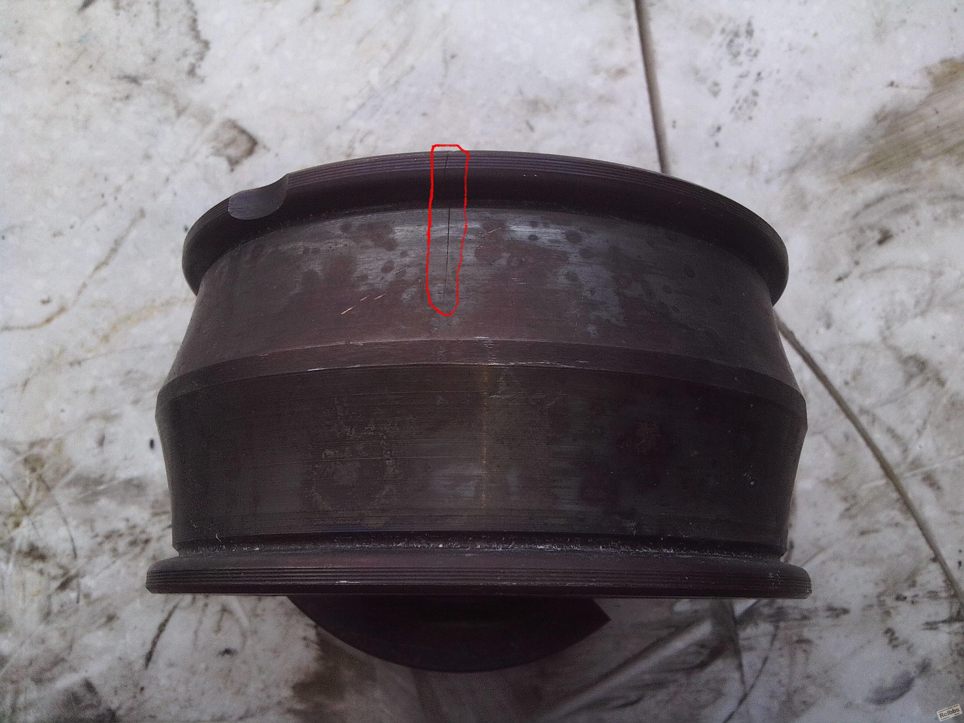

[求助] 轴承热处理淬火后开裂

能问一下您的淬火后的裂纹是什么形状“龟裂,纵裂,弧裂”等等!!
 楼主| 发表于 2012-10-18 15:27:38 | 显示全部楼层
托辊式网带炉连续炉,工艺路线:加热、保温、淬火(70分钟)-清洗(30分钟)-回火(210分钟),不会没有及时回火

发表于 2012-10-18 16:16:51 | 显示全部楼层
套圈开裂的现象比较少
如果用你这个工艺加工的产品,金相和硬度都合格的话,工艺是没有问题的
我认为和油的关系不大,除非油中含水量较大,但是据你说,不含水,所以,油的原因可以排除啦
那只能和原材料有关系啦...分析一下裂纹周边的脱碳情况

发表于 2012-10-22 15:03:34 | 显示全部楼层
可能存在材料缺陷,淬火应力超过了材料的强度极限,就工艺GCr15的临界温度760℃,你845℃淬火确实偏高了,此外该材料淬透性很好,未必要冷透。
 楼主| 发表于 2012-10-18 09:22:18 | 显示全部楼层
wellshe 发表于 2012-10-16 12:15
我认为你使用的旋转炉,你的零件出现开裂的比例多少呢?如果比较多你需要确认热处理的气氛,和材料及水含量, 如 ...
我用的是托辊式网带炉,开裂的比例有0.5~1%左右,炉内通入的是甲醇和丙烷两种气体。

发表于 2012-10-22 16:19:51 | 显示全部楼层
主要人原材料、热处理工艺、淬火油质及油温考虑!

发表于 2012-10-19 22:08:54 | 显示全部楼层
查找轴承套圈淬火开裂的原因我觉得应该系统查找,先罗列会导致开裂的主要影响因素,在逐一排查:
针对楼主的问题,我觉得可以从以下几个方面进行着手:
1、检验淬火后金相组织,是否在合格范围。
2、检查端口,看端口是否符合标准的技术要求,检查端口边的金相组织,看是否存在脱碳等情况。
3、裂纹检查,看裂纹出现的位置,扩展方向和裂纹源。
4、淬火油的冷却性能,使用温度是否合适,含水量等是否达到了要求。(我感觉楼主的油温偏低,这个时候可以抽查一下淬火后套圈的椭圆变形情况,结合起来分析)
由于时间关系,其他的情况就不啰嗦了,楼主检验一下金相组织和断口处组织吧,这个至关重要,是你分析原因的起点。

 楼主| 发表于 2012-10-22 08:07:38 | 显示全部楼层
你好,我现在将开裂图片传上来,请看!

发表于 2012-10-19 09:15:03 | 显示全部楼层
        查一下是否有锻造工艺时产生的湿裂纹?
