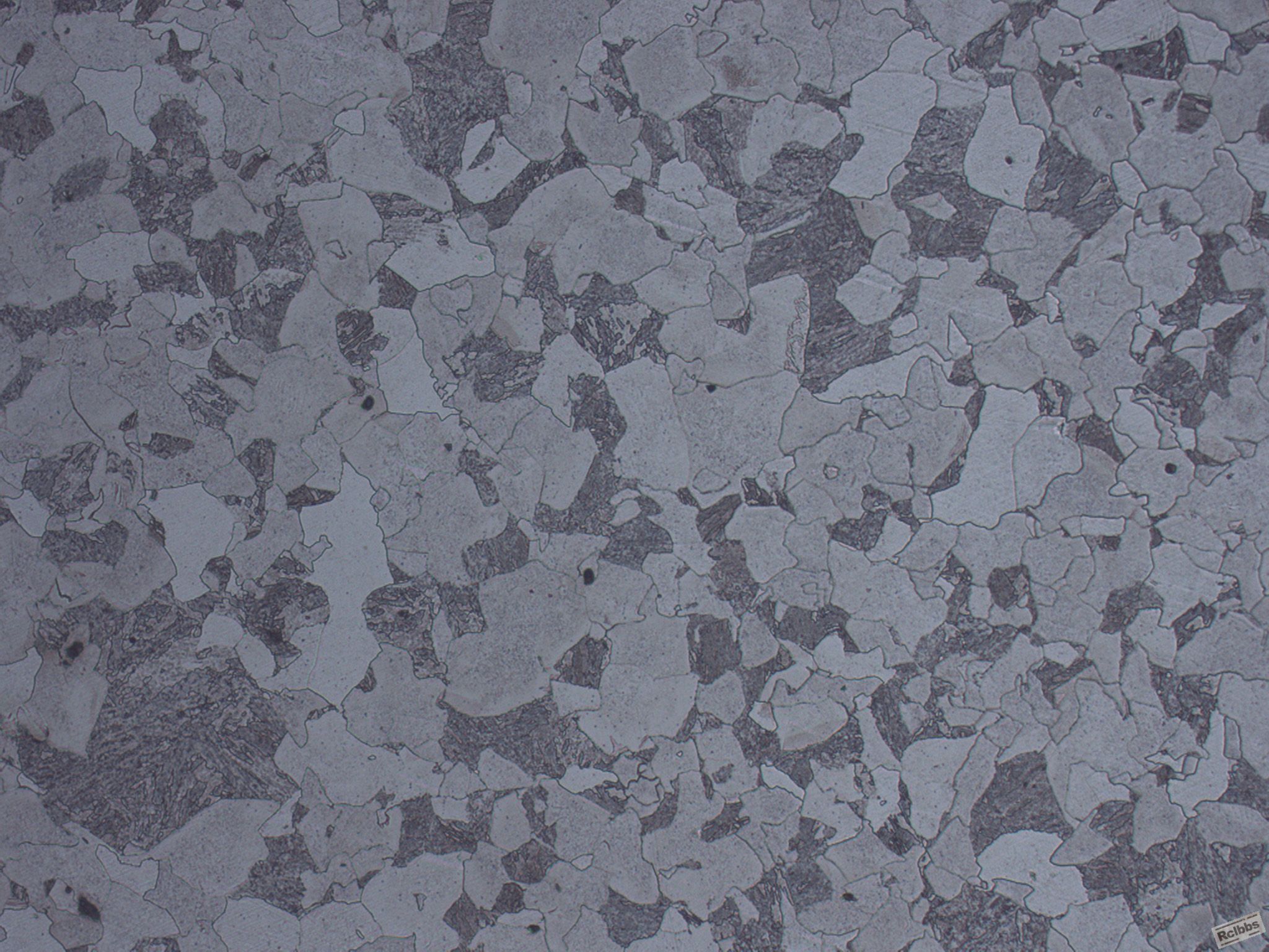

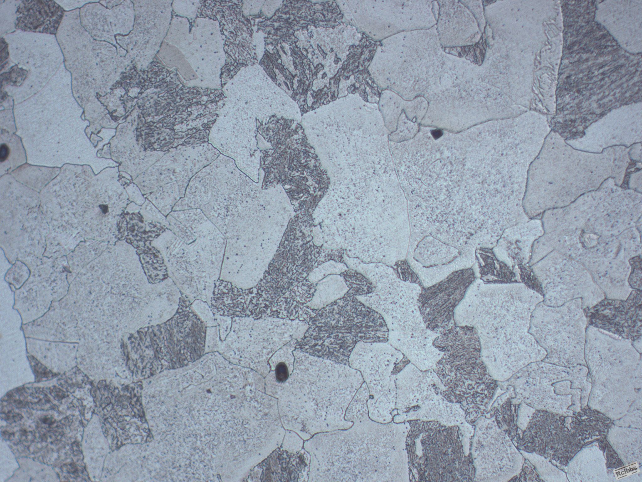

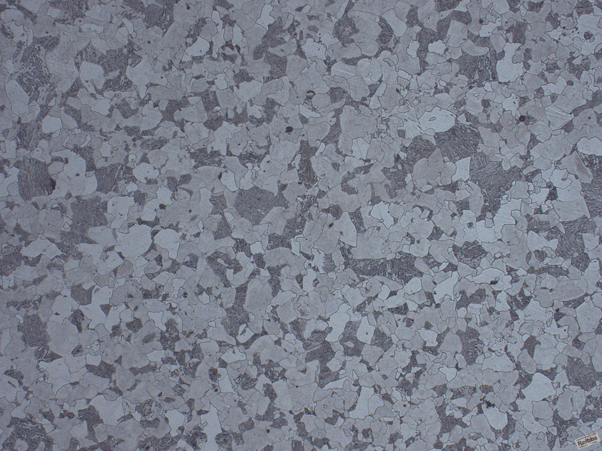

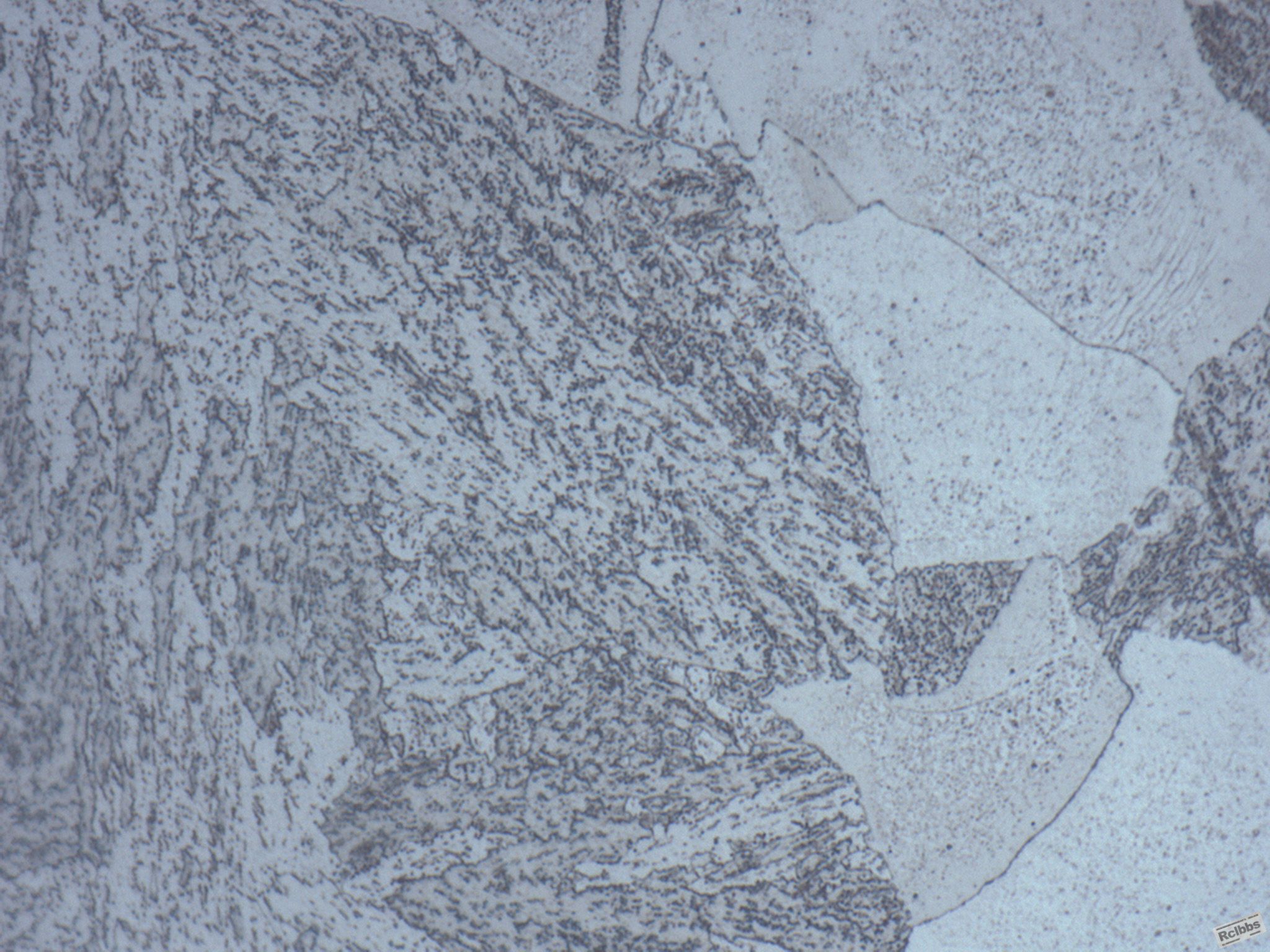

 楼主| 发表于 2012-7-30 19:28:01 | 显示全部楼层
照片附上
100X
100X
200X
200X
500X
500X
1000X
1000X
发表于 2012-7-31 10:21:23 | 显示全部楼层
给照片打个标尺,先看下晶粒度大概多少

发表于 2012-8-1 10:24:27 | 显示全部楼层
还是先看金相组织照片吧,描述了好久,到底是什么状况,我们心里没数。
