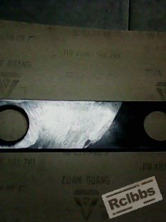

IMG0174A.jpg    这是一个45#  壁厚为7MM 以前大批量淬火都可以淬硬  但近一批怎么都淬不硬:油淬两端HRC52-54中间只有HRC25-35 换了几家热处理单位,也换过几种工艺都不会硬。后来用氧气烧红  820-860左右(凭经验,以前做单个塞规都这么烧)淬清水,两头HRC56-57  中间还是只有40多度。
同样45号钢,以前油淬会硬,现在水淬不硬(当然方法不严谨,我会在井式炉中再放10件左右试淬),更有朋友500-800MM都会淬硬,怎么会有如此差别呢?做为专门从事热处理外加工单位,好多时候真是无能为力。
