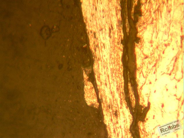

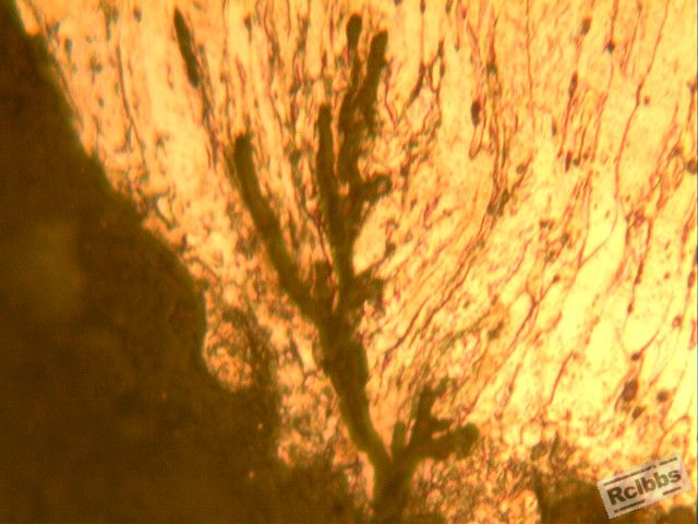

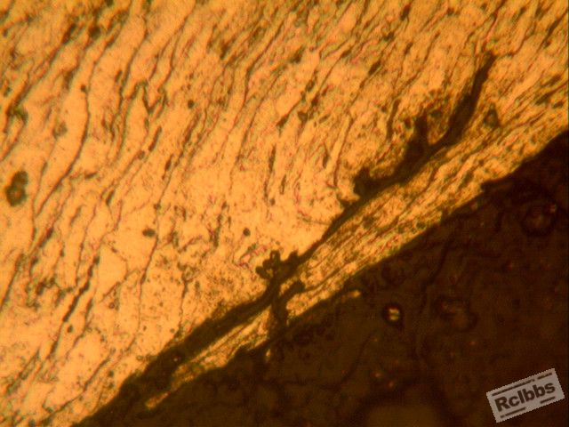

楼主“冷挤前处理是等温球化退火,硬度≤140HB,冷挤后直接机加工,然后碳氮共渗的”。
应该对球化退火的金相等级做出要求。
顺便说一句,这么小的齿轮,冷挤压后是不需要去应力退火的,得不偿失。
根本原因:球化退火金相等级超差,造成冷挤压出现细微裂纹,因未全面目测,在渗碳淬火后裂纹扩展甚至剥落,所以发现。
签到天数: 217 天
发表于 2012-6-18 20:44:13 | 显示全部楼层
裂隙两侧有非马氏体组织,和表面形态相似,说明裂隙在渗碳前就有。具体是挤压导致还是原料问题,检一下挤压前后的零件表面组织吧。
签到天数: 11 天
 楼主| 发表于 2012-6-19 10:21:34 | 显示全部楼层
今天检查了球化退火的金相组织,三炉每炉抽查一件,其中两件为6级,一件4级,球化组织没有问题。
签到天数: 11 天
 楼主| 发表于 2012-6-19 16:17:54 | 显示全部楼层
这是热前产品检查的金相组织,求各位高工专家们予以指导!
发表于 2012-7-23 16:12:32 | 显示全部楼层
貌似是折叠啊。看裂纹表面有没有脱碳。
签到天数: 809 天
发表于 2012-7-23 17:50:58 | 显示全部楼层
从照片看,像锻造折叠。
签到天数: 11 天
 楼主| 发表于 2012-7-24 10:20:58 | 显示全部楼层
发表于 2012-7-24 11:43:14 | 显示全部楼层
更像是冷挤压在表面形成的折叠纹了
