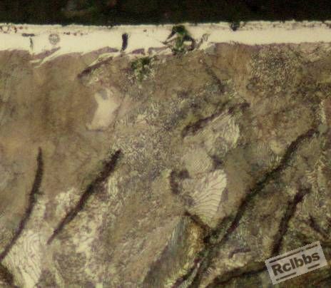

笼统来讲, 这个制样和人,机,物,料,环,法都有关系.例如, 所用的压力大小, 研磨和抛光时间长短, 所用的耗材都有关系.
本人上传附件金相制样指南一书, 为丹麦斯特尔的关于金相制样的详细介绍. 欢迎下载.

发表于 2012-5-7 08:39:01 | 显示全部楼层
jackson 发表于 2012-5-4 16:47
流线集中的地方和其他区域对比,白亮层和渗氮层是不是浅一点?
兄台,这个是很有意思的话题, 麻烦你再仔细 ...
是在大量实验基础上的,可能产品不同工艺不同结果也不同
为了制好试样,试过很多种方式,现在是用铜皮包铁丝绑
我只能说我这种产品在这种工艺下是这样的情况
鉴于保密规定就不上图了

发表于 2012-5-17 17:07:10 | 显示全部楼层
这是我之前在负责热处理是制定的,正常讲在一个试样做好后取3个具有代表性的视场量测,每个视场测5点,去掉最大值和最小值,取3点平均值为最终的判定结果。

 楼主| 发表于 2012-5-29 14:55:14 | 显示全部楼层
大家看看这个化合物层中致密层厚是否达到主题要求的60%
