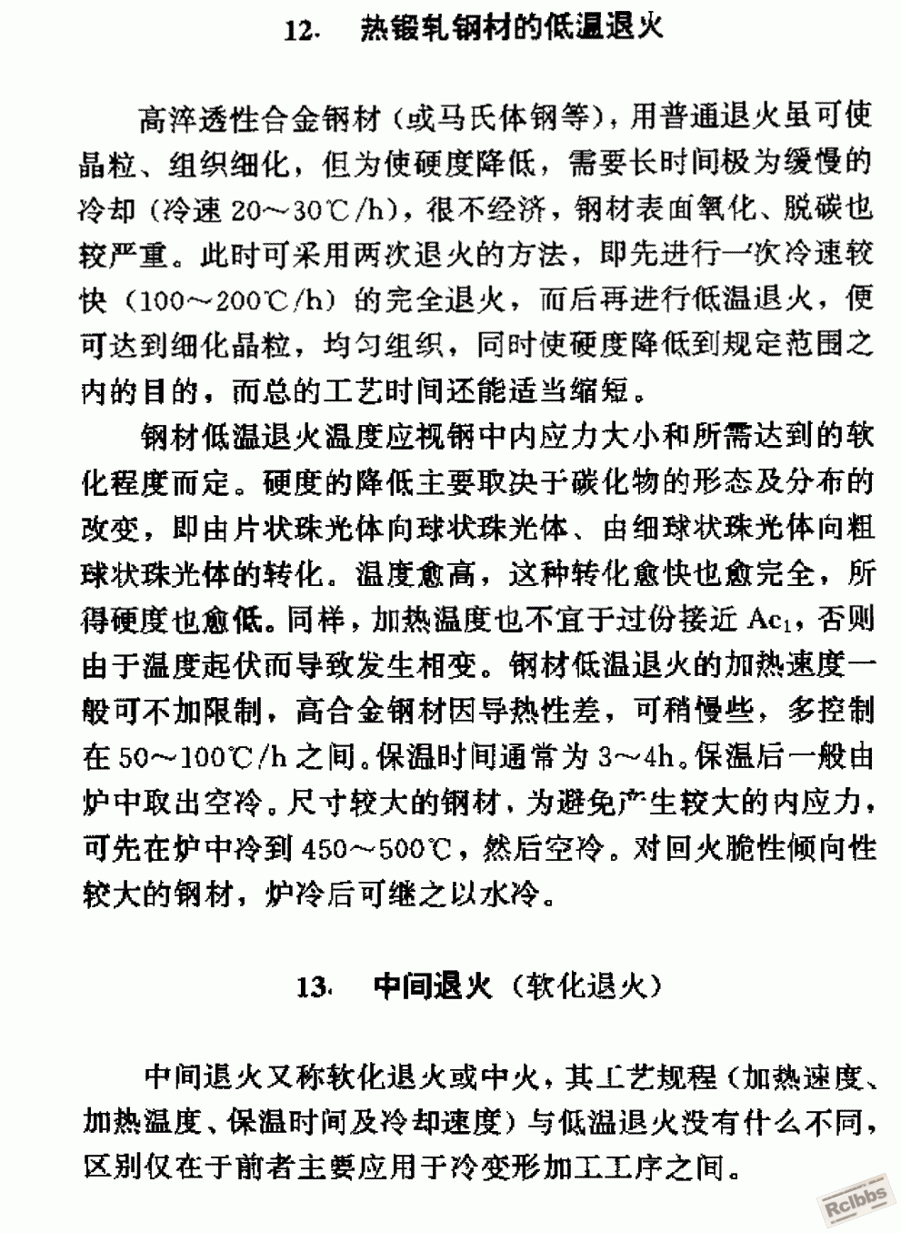

沈版一说中间退火,我倒是明白了。是我记混了,不是“软化退火”,是“低温退火”。
我错了,不好意思......
这两个工艺规程差不多。--也算是出错的借口。
退火+低温退火是可行的工艺。
最近记性实在不好,又查了一遍书,直接上书。“低温退火”和“软化退火”--《金属热处理工艺方法500例》P12。
所以因为 + 10 感谢交流!

退火后一般是不需要回火的,因为退火本来就是随炉冷却,获得的是平衡组织。除非是炉子本身保温性能不好,随炉冷速过快。
发表于 2012-2-23 23:33:24 | 显示全部楼层
38CrMoAlA应该不是工具钢吧?你说的880退火以后的硬度大概在HB207-241,我想是不是不是退火,而是正火。确实有一种叫做快速退火的。有可能楼主说的是这一种。
