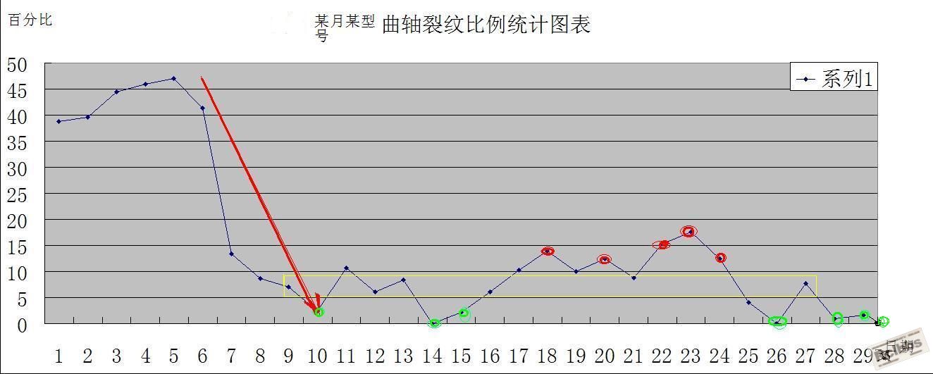

上传该公司某月某型号球墨铸铁曲轴的裂纹统计图表

磨削参数不当,也容易导致裂纹。以前做曲轴时也出现过这种现象,一开始都说是淬火产生的,后来经过分析、试验,实际是磨削时进给太大,冷却不好产生的。
发表于 2012-4-8 20:47:48 | 显示全部楼层
磨削不当,因加工余量大,为产量进给量大会造成磨削裂纹。但图示所看的裂纹均较大,因而材料与热处理还是占主要原因。而材料是很难查的

其实曲线已经很能说明问题了,铸造、热处理、加工大家都向前进一步问题很可能就不一样。
