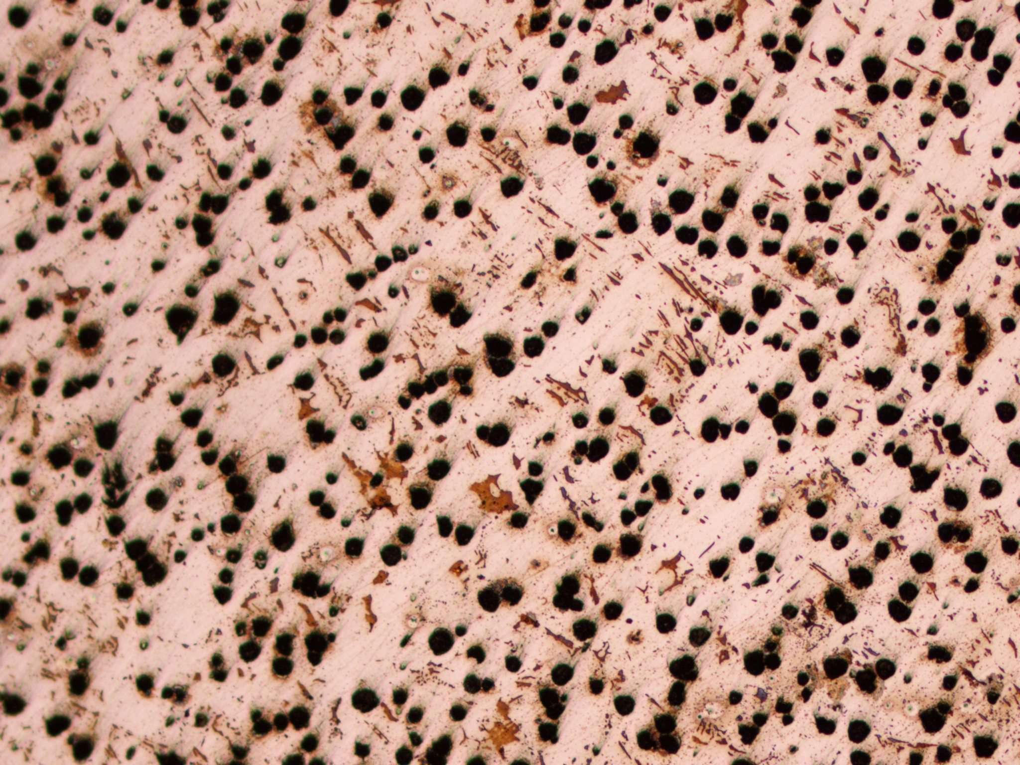

发表于 2019-4-8 19:05:22 | 显示全部楼层
刚试验了碱性苦味酸钠方法(苦味酸+水+氢氧化钠,氢氧化钠多加一些调至碱性,放入试样煮热10分钟左右),效果如图(QT500材质,基体出现碳化物),碳化物呈深橙色
QT500 基体出现碳化物
QT500 基体出现碳化物
