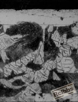

图片2.jpg 上一张我厂曲轴经气体软氮化油冷后,在350保温2小时后的图片。
技术文件指导温度和时间为:300℃×2小时。实际操作过程中300℃保温2小时针状氮化物观察不明显,后来用350-400℃保温2小时则能很明显的看到。
另外,我厂采用的渗氮温度为600℃,而在《钢的热处理》一书中写到:气体软氮化工艺温度为570℃±10℃。那我厂为什么是600℃呢?
最近又在一篇专门介绍软氮化工艺的文章中看到:氮碳共渗分为:铁素体氮碳共渗(520℃-590℃)和奥氏体氮碳共渗(600℃-720℃),具体介绍及分别有何优点和缺点又未做进一步阐述。那我厂用600℃渗氮是奥氏体氮碳共渗吗?(我不敢肯定)如果是,相对铁素体氮碳共渗有何优点呢?
