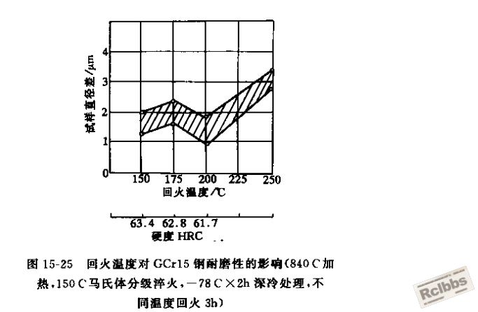

发表于 2011-7-23 22:40:53 | 显示全部楼层
看看这张图也许对你有帮助。
发表于 2011-8-1 22:27:24 | 显示全部楼层
盐浴炉加热,快速油冷却,加负75度深冷处理,应该比真空炉处理的耐磨。我这的Gr15件淬火都要求盐浴炉加热,不允许气氛炉。工件要求再高的话,加工前加道高温正火和球化退火。
