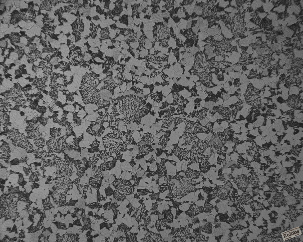

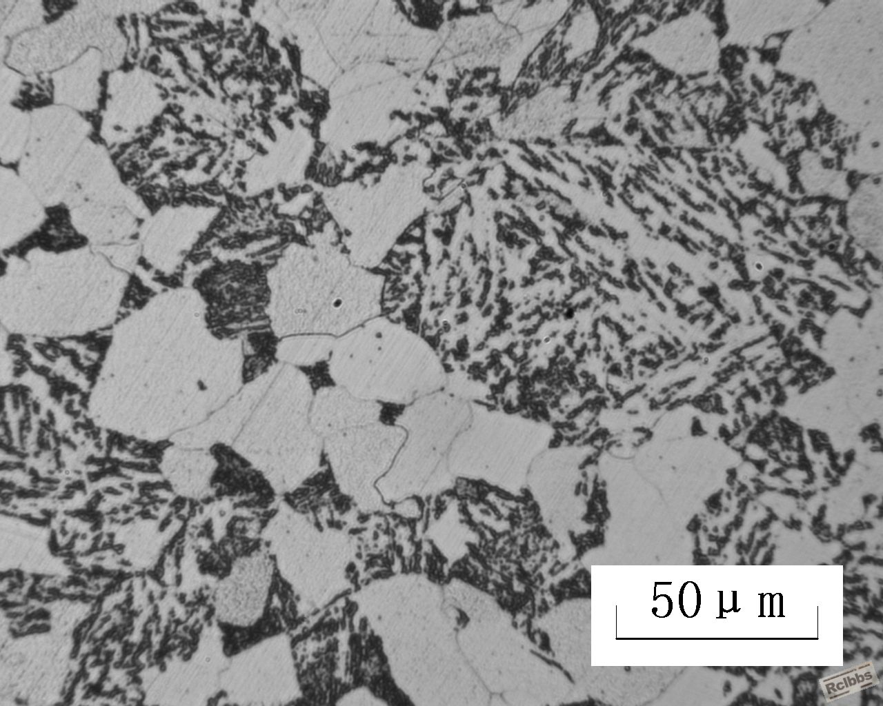

 楼主| 发表于 2011-6-3 21:32:17 | 显示全部楼层
我重新做了一遍金相
400X
400X
 楼主| 发表于 2011-6-3 21:36:04 | 显示全部楼层
有的人说是贝氏体,有的人说是魏氏组织,真搞不懂了。
这回金相照片够清楚了,难道真那么难区分。有没有那位高手详细解说一下

发表于 2011-6-4 11:03:33 | 显示全部楼层
高倍下看不到魏氏体,低倍数的时候还以为有魏氏体呢
是粒贝
发表于 2011-6-4 11:04:57 | 显示全部楼层
现在说魏氏体的两人都改观点了
肯定是贝氏体了
一开始的图不太清晰,误导人了
