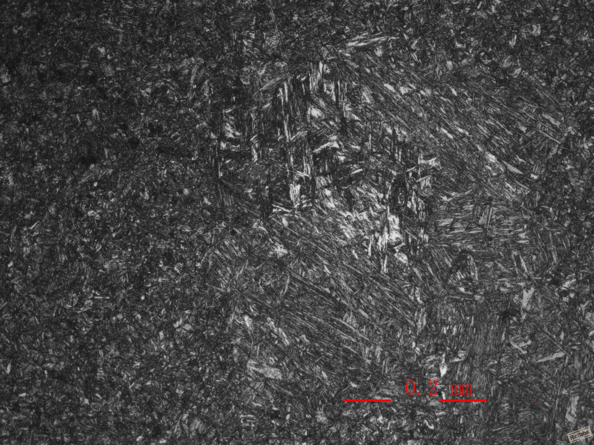

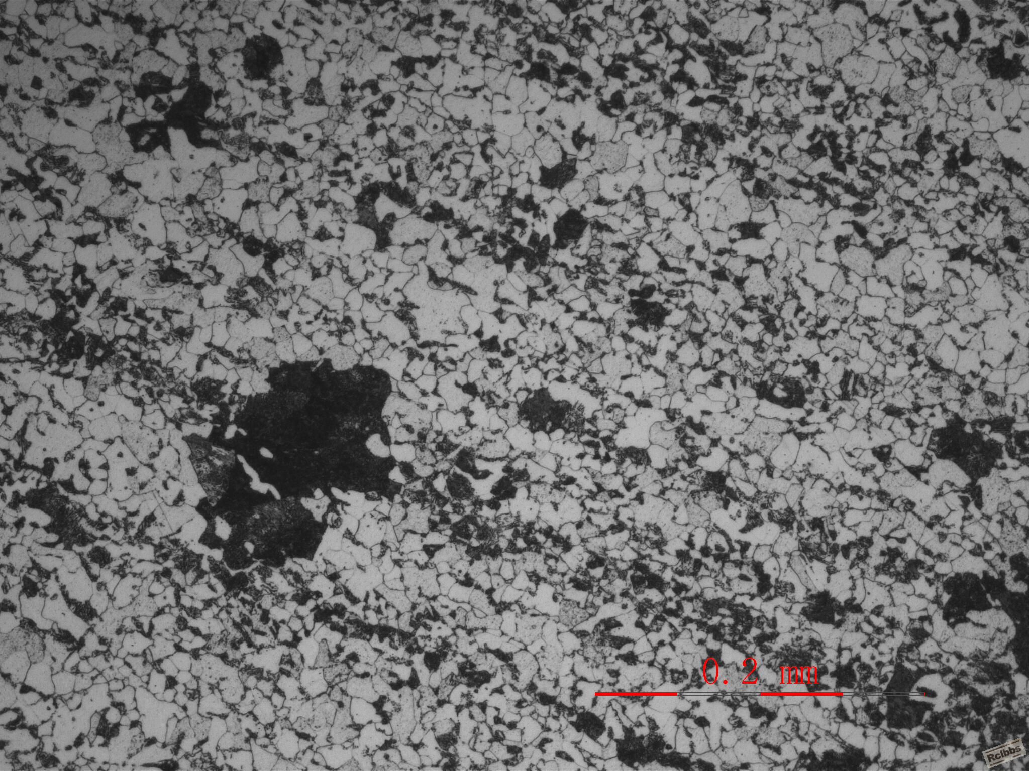

发表于 2012-10-18 11:37:59 | 显示全部楼层
孤鸿踏雪 发表于 2011-4-13 09:13
你认为楼主的产品热前晶粒粗大是在哪个环节形成的?
杨工,你好,下面有两张图,一张是锻造成形后,一张是渗碳淬火后的
锻造成形后的退火状态
锻造成形后的退火状态
渗碳淬火后的状态
渗碳淬火后的状态
个人觉得是退火时的粗大晶粒造成淬火后产生不良组织,最终导致变形较大。不知道杨工有何看法!

    看前面的锻造金相,组织并不粗大,但有混晶;后面的图片是心部组织,还是渗层组织?
   如果后面的图片是心部组织,中间部分的那一团是贝氏组织,还是魏氏组织?

第二张图片是心部的,不知混晶在渗碳淬火过程中能否被消除,如不能,第二张淬火后的不良组织是否由混晶得到的(感觉像贝氏体)!

客户反馈热处理后变形,导致机加工时以一端为基准,另一端有磨不出的现象。他们把变形较大的地方割开做金相就看到上述的第二张组织。他们认为这是导致变形的根本!
