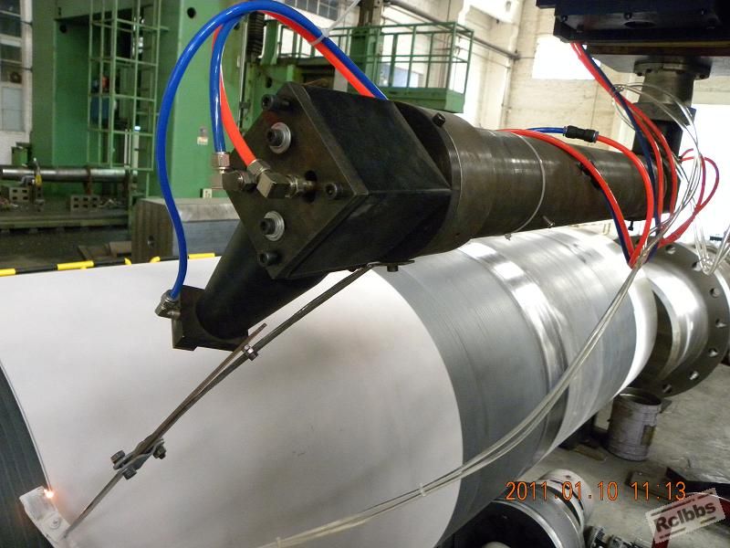

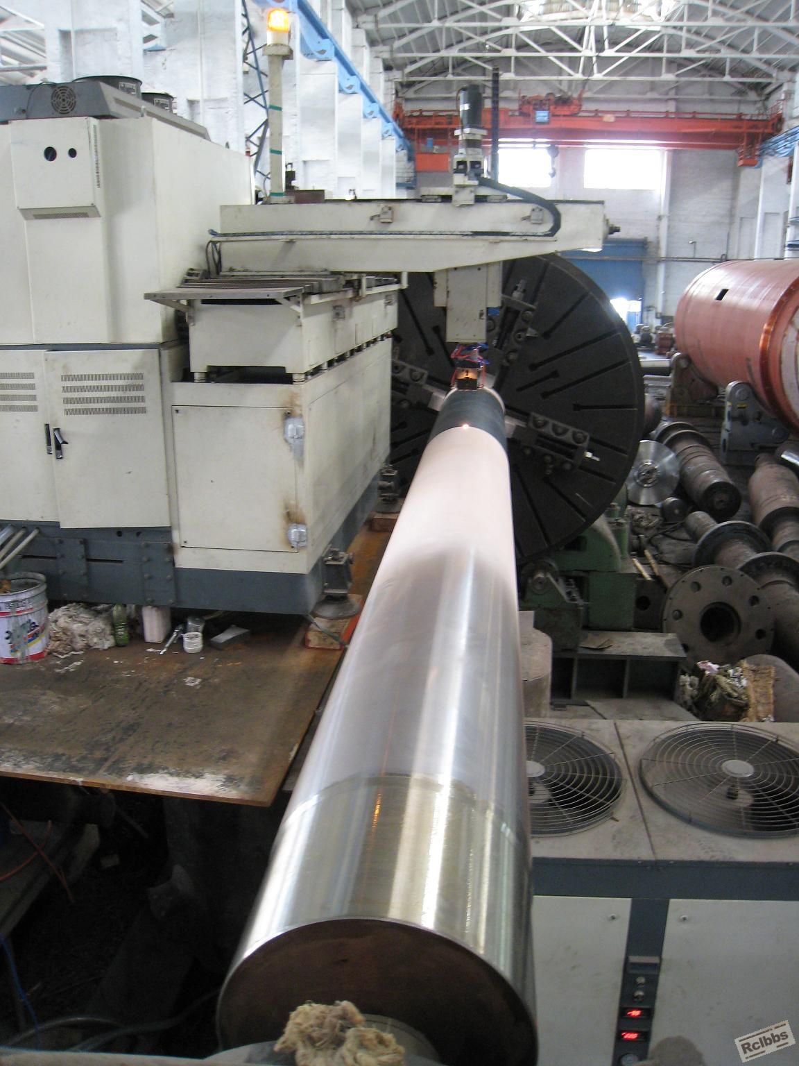

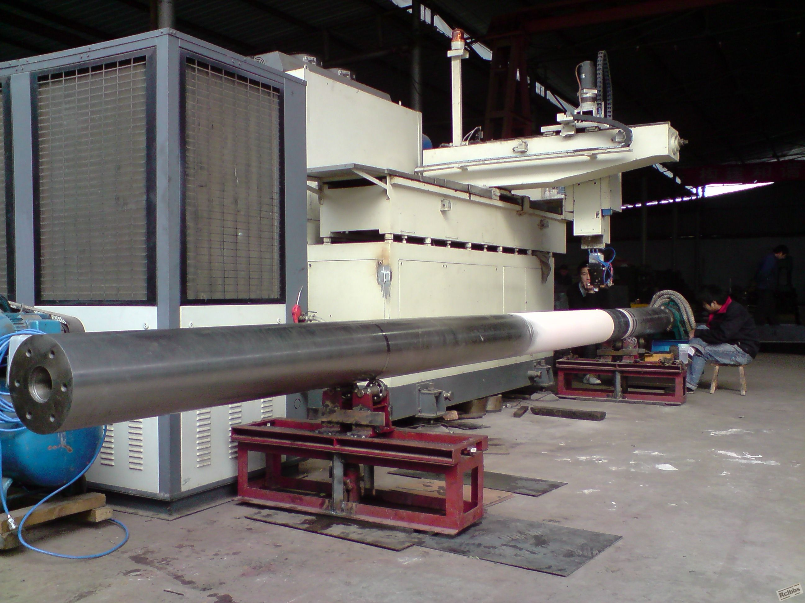

说服客户采用激光淬火如何?请看看我的案例:
       1、中国二重为8000吨油压机Φ1000×4145mm 主缸柱塞激光淬火图片,该柱塞材料为45#,采用激光淬火后表面硬度HRC55~61,硬层深度0.80~1.20mm。加工时间为断续40小时,激光淬火后无任何变形,抛光后使用。根据你所提到的零件,完全可以采用激光淬火,抛光后使用。
      2、中国二重16000吨水压机移动缸柱塞Φ220×7105mm 激光淬火,材料45#,激光淬火后表面硬度HRC53~58,硬化层深度0.60~1.00mm。激光淬火后抛光使用。
      3、中信重工18500吨油压机回程缸柱塞Φ500×5610mm 激光淬火,材料42CrMo,激光淬火后表面硬度HRC55~60,硬化层深度大于1.00mm。激光淬火后抛光使用。
