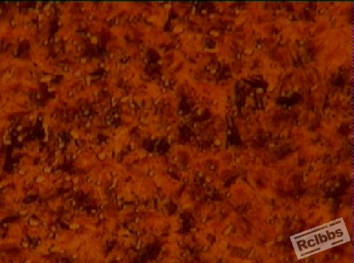

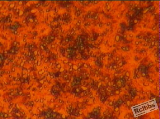

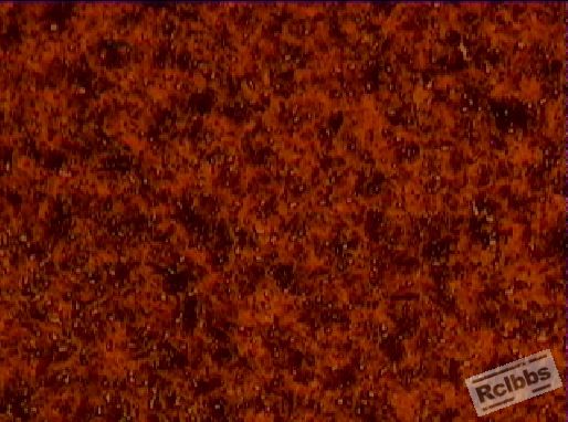

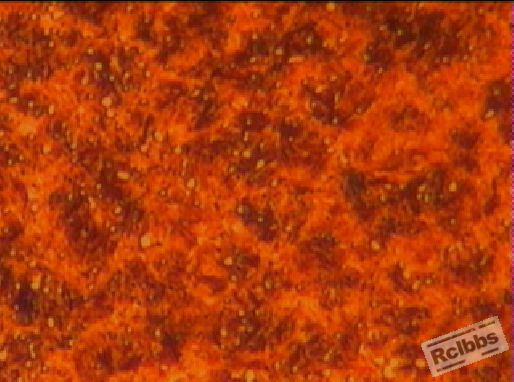

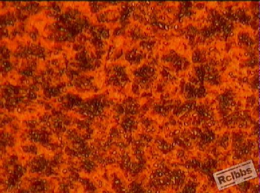

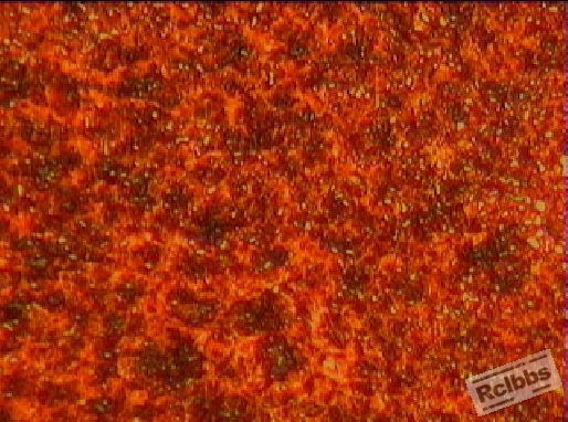

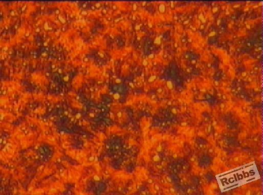

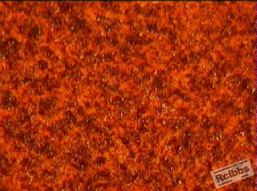

再看这几张组织图片 AK-500X.JPG AK-1000X.JPG XA 3-4 500X.JPG XA 3-4 1000X.JPG XA 11-16 500X.JPG XA 11-16 1000X.JPG

发表于 2011-4-9 15:51:10 | 显示全部楼层
腐蚀的在浅一些会好点  图片不是清楚
发表于 2011-4-9 23:47:07 | 显示全部楼层
回复 24# WZM
材料组织形态不是很清楚,也许腐蚀深了点,从系列楼主提供的图片看以及描述,我想是热处理温度偏低引起团絮状屈氏体组织存在,以致淬火出来的硬度值偏低;请楼主不妨适当调整工艺试试看

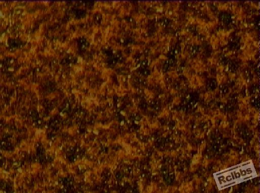

 楼主| 发表于 2011-4-15 16:53:30 | 显示全部楼层
再看这三张照片,我调整了一下热处理工艺,温度提升了5°C,时间延长了10分钟,其他工艺没变,这个能评几级啊?我更关心残奥的含量大概是多多,有没有超过15%。我想温度就设定830°C能做到最好的组织吗? 500X.JPG 1000X.JPG 00 500X.JPG 第二张放大1000倍,第一、三张是500倍。一和三是两批产品。
发表于 2011-4-16 15:38:45 | 显示全部楼层
回复27楼,从你图片看,可评2级,奥氏体含量没有超过你说的范围;但我个人认为还存在少量的屈氏体组织。我想是你们装炉量比较大原因之一,你还有一个误区,认为在这个下限温度操作,可以控制奥氏体含量,也不是绝对的,也是需要根据材料原始组织和工艺来确定,同时可以根据JB/T1255-2001标准来评级
