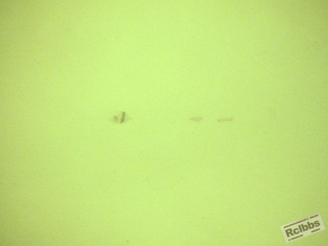

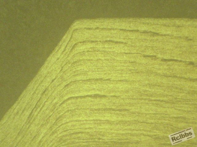

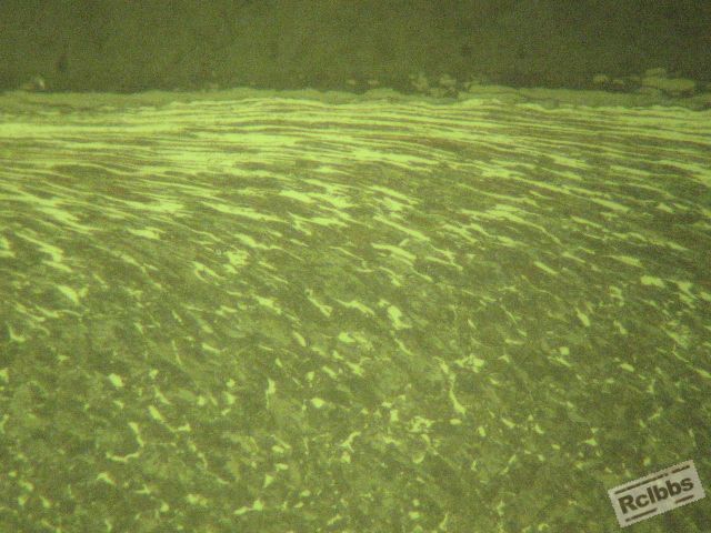

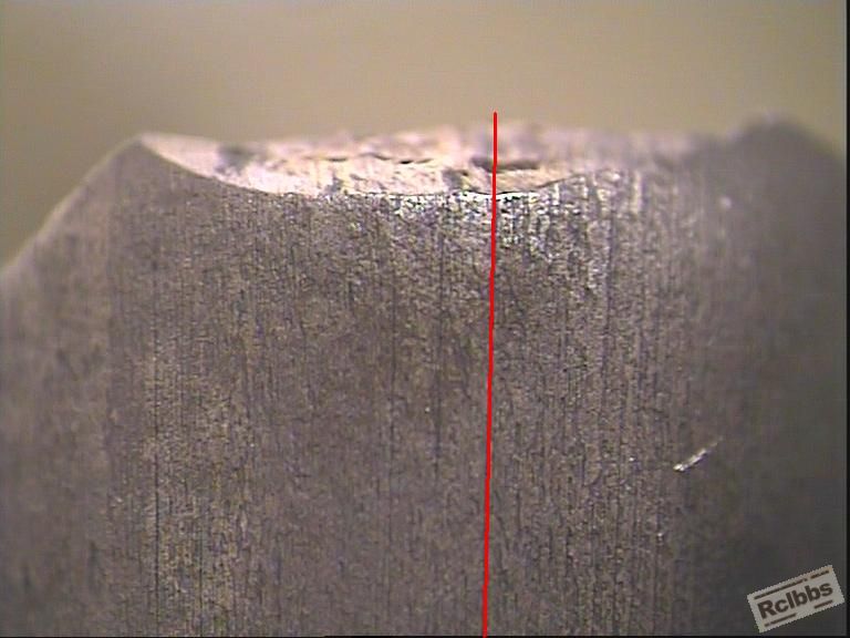

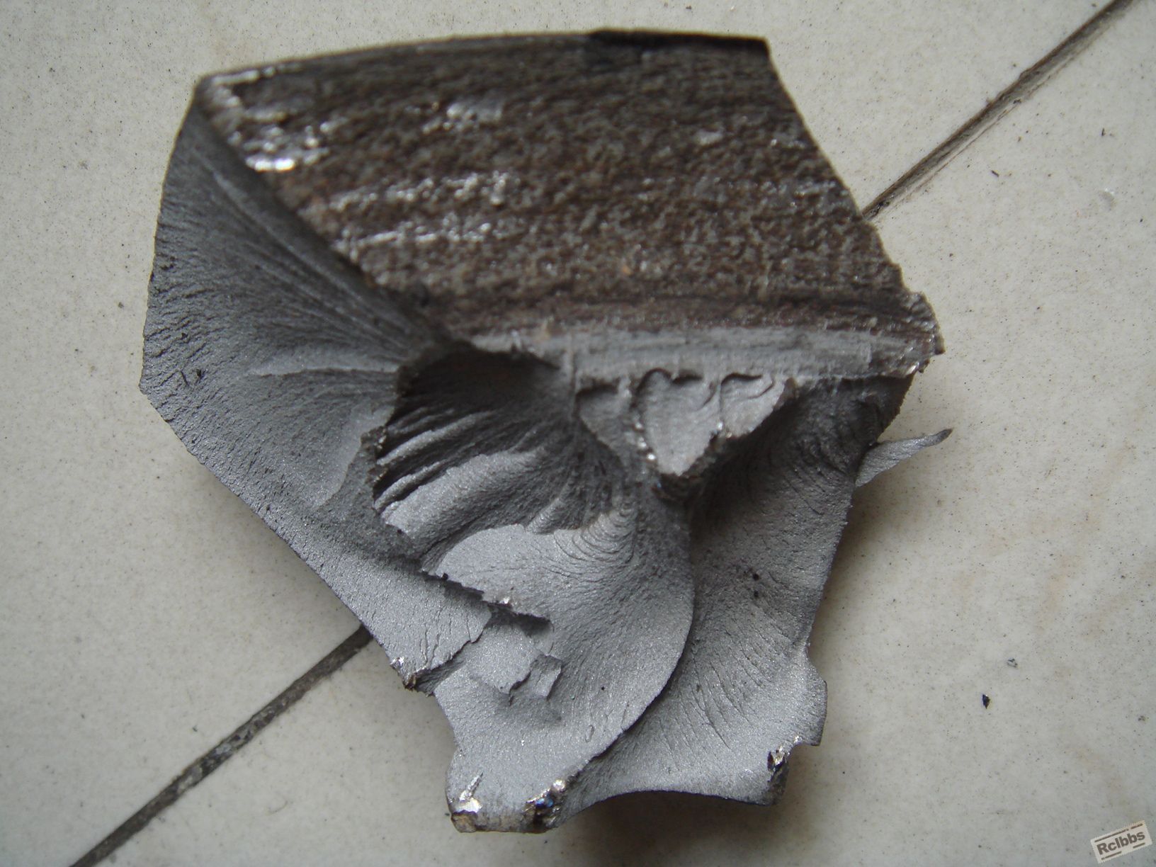

一次很有意思的客户返馈样品  客户反应:在弹簧成形后在预压试验(还不知道是叫立定试验,具体名称不清楚)时发生两个断裂,要求分析调查原因。
钢种  :SRS60
钢丝线径:12.35mm
抗拉强度:1850~2000 MPa
外观检查情况:1 两个断裂样品的断口几乎一模一样,而且是我几年来头一次见到的情形。这一点让傻瓜都会感到奇怪,若是本身质量有问题能造就这样的断口?
       2 表面未发现有任何可以造成断裂的因素。
断口照片,除有断裂的纹理外 上面还有明显的剪切变形纹理。
断裂区表面照片,无任何明显可以造成断裂的瑕疵。
沿第二张照片红线位置的纵向截面的金相照片(特殊配方的溶液哦,呵呵 ) 水平方向是钢丝的轴向,向左下斜的是剪切变形方向。
这是北方一家规模不小的弹簧制造商返来的样品,当我发现有剪切纹时有点怀疑他们是否是在考验一下我们单位分析能力?还是寻点开心?或是他们的工作人员出了点差错。。。不管怎样,总算我还是把它搞定了。开始看组织时只用苦味酸酒精腐蚀的,虽在显微镜下能看出一点点组织因塑性变形造就的流线,但极轻微,数码相机拍出后根本看不出效果,用硝酸酒精也不行,盐酸也不行!终于想到用做晶粒度用的配方试试,果然出了效果(就是上面第三张那种),塑性变形产生的流线形态一目了然!这才想到这一配方对需要腐蚀观察流线形态的可能效果不错,特将这一经历发上来与大家分享,分享一下小小的喜悦之情。配方呢其实不特殊,就是坛中经常提到的苦味酸+十二烷基苯磺酸钠溶液。要是有朋友想要详细的就说一声,我会再贴上来。

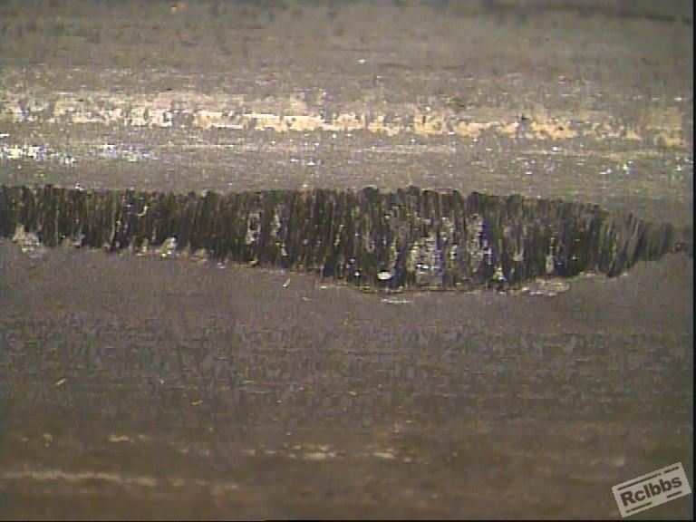

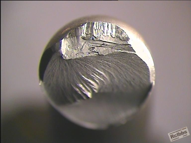

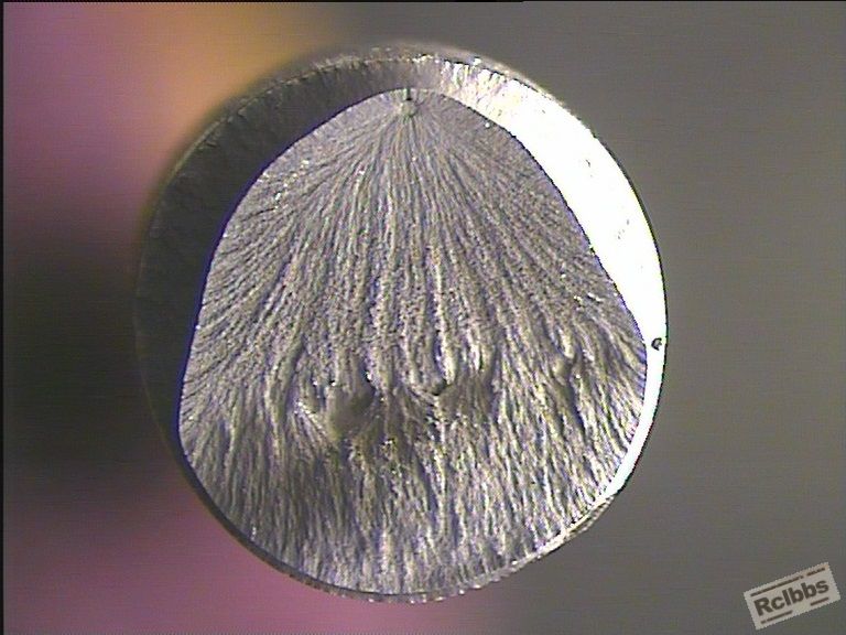

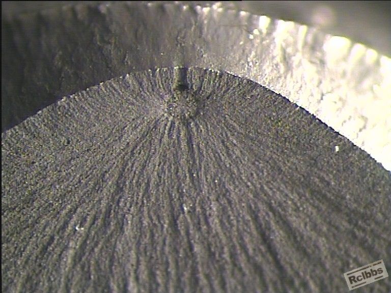

下面是今天在做弯曲试验时发生断裂的样品
产品:油淬火回火汽车悬架弹簧钢丝
钢种;SRS60
线径:12.6mm
抗拉强度:1945 MPa
断面收缩:28.5%
断裂时角度:约145度(国标是90度,我单位按180度检测)
11X
50X
我在工作中还是极少碰到弯曲试验时发生断裂的,这种能看到断裂源位于钢丝内部的尚属首次,单位已决定将其送日本神户制钢去做检测了。估计这批钢材的非金属夹杂物方面有点问题,拉伸试验的断口也是不太正常,空了我再拍了传上来。
不知可有朋友也曾碰到类似情形呢?

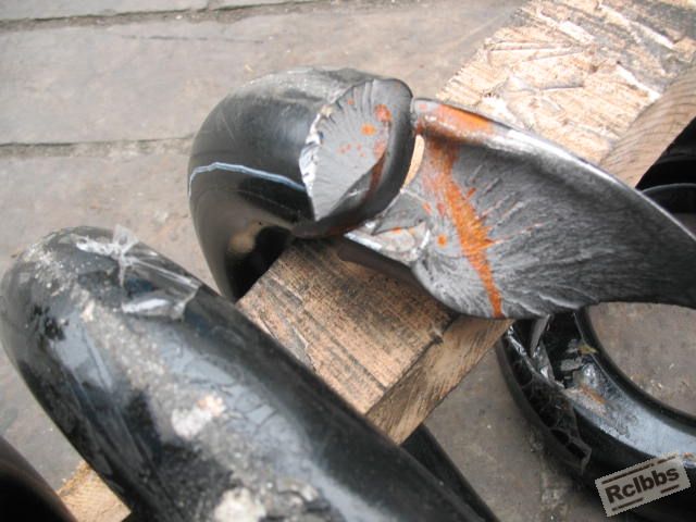

我也发几张KOBELCO的事故品弹簧,支持楼主。
gtn1314 + 5 感谢上传!
