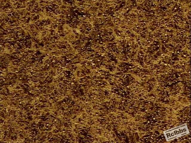

GCr15淬火过热组织 针状马氏体

表面淬火时,也有这种组织形态。
签到天数: 1256 天
 楼主| 发表于 2012-7-23 07:58:18 | 显示全部楼层
是表面淬火时得到的组织。
发表于 2012-9-8 09:37:18 | 显示全部楼层
感应加热这个估计的超过1000度了。发白了吧
签到天数: 1256 天
 楼主| 发表于 2012-9-8 12:33:05 | 显示全部楼层
发表于 2012-9-8 13:55:00 | 显示全部楼层
能做成这样也是高手啦
签到天数: 120 天
发表于 2012-10-18 16:27:49 | 显示全部楼层
哈哈,这个组织经典啊!
请问:GCr15钢,为啥用感应加热呢???
签到天数: 928 天
发表于 2012-10-18 16:31:55 | 显示全部楼层
该图片应该是在式样上面选择好久选的点吧?
签到天数: 534 天
发表于 2012-10-22 16:21:51 | 显示全部楼层
真是罕见的过烧组织!!!
签到天数: 40 天
发表于 2012-11-5 16:07:38 | 显示全部楼层
原材料检验的时候不经过球化退火而直接淬火得到的组织95%都是这种组织,待球化退火以后同工艺淬火或是延长保温时间、提高淬火温度都很难在得到这种组织。
现在要是零件出现这种组织,那么零件的球化退火组织(猜想连1.0级都达不到)。
球化退火的组织级别对淬火的温度及保温时间影响很大,这个也是最近才体来的。

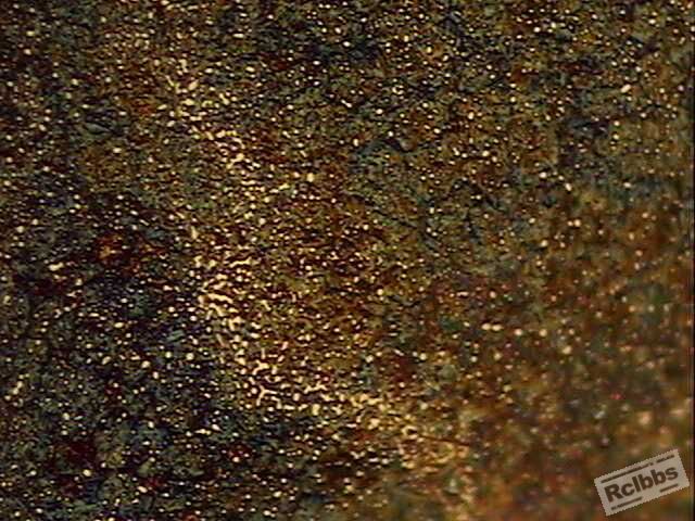

发表于 2012-11-12 20:39:27 | 显示全部楼层
apple 发表于 2012-6-19 10:41
这主要是加热温度过高造成的,860度淬火,控制好保温时间,一般不会出现这么严重的针状马氏体。
500-1
500-1
500-2
500-2
这种针状和碳化物是否正常?
签到天数: 129 天
发表于 2012-11-12 21:04:35 | 显示全部楼层
感应设备有稳频稳压控制吗?
签到天数: 18 天
发表于 2012-11-12 21:57:48 | 显示全部楼层
粗针状马氏体+大量的残余奥氏体,很难见到的过热轴承钢组织。
签到天数: 67 天
发表于 2012-11-13 20:22:10 | 显示全部楼层
请问下轴承钢这种组织是否正常?

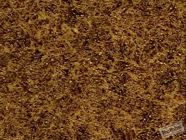

500X
500X
发表于 2012-11-19 16:26:33 | 显示全部楼层
炉温的定期校验很重要的
