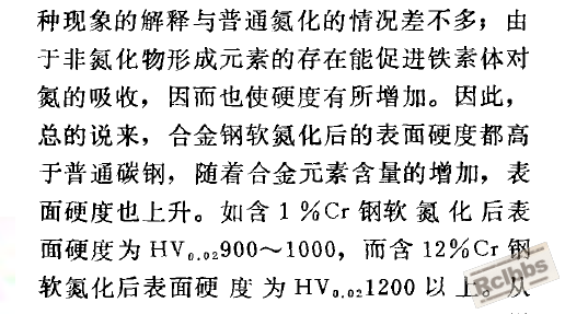

感觉这段话有不妥之处,“化合物层本身”和“化合物内层”如何定义呢?用显微硬度计检测零件的表面硬度是否检测的化合物层本身呢?为什么碳素钢氮化后的硬度明显低于合金钢呢?……

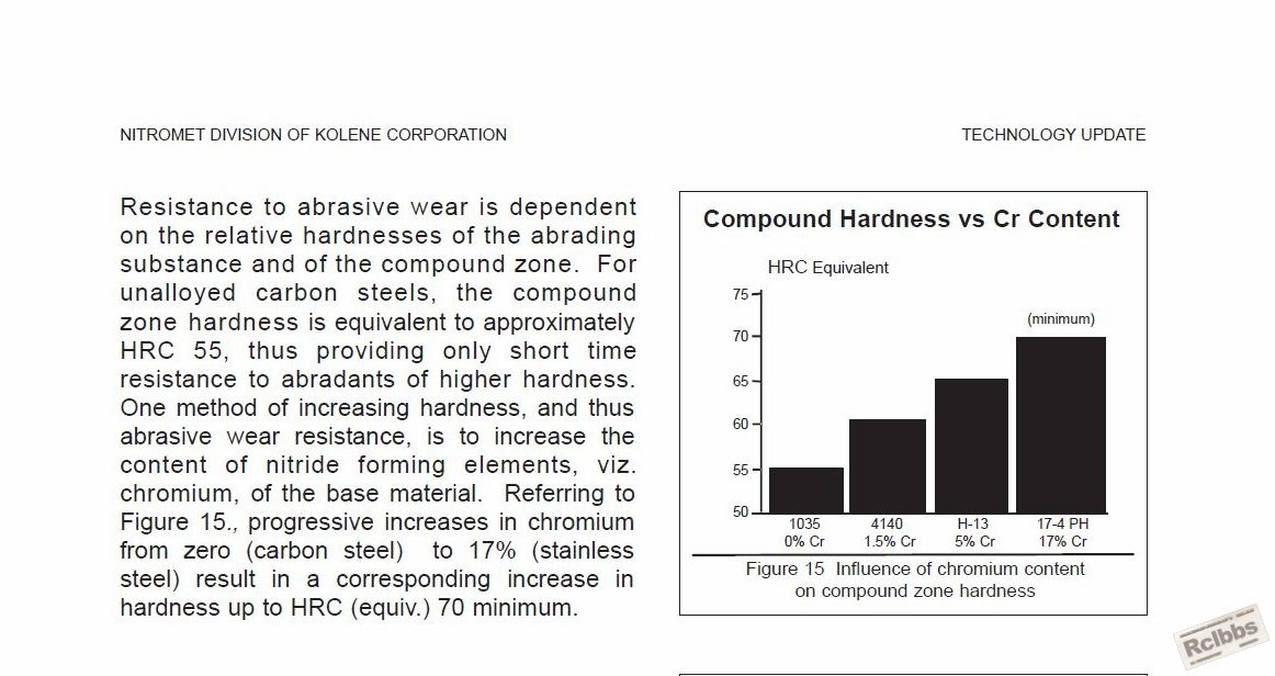

美国科林的专家认为合金元素Cr与化合物层的硬度有关。
表1 钢中Cr含量的高低对表面化合物层硬度的影响(相当于HRC)
Table 1  Influence of chromium content on compound zone hardness (HRC Equivalent)
1035(0%Cr)        4140(1.5%Cr)        H13(5%Cr)        17-4PH(17%Cr)
55                               60                           65                                   ≥70
excellence + 5 感谢上传!
