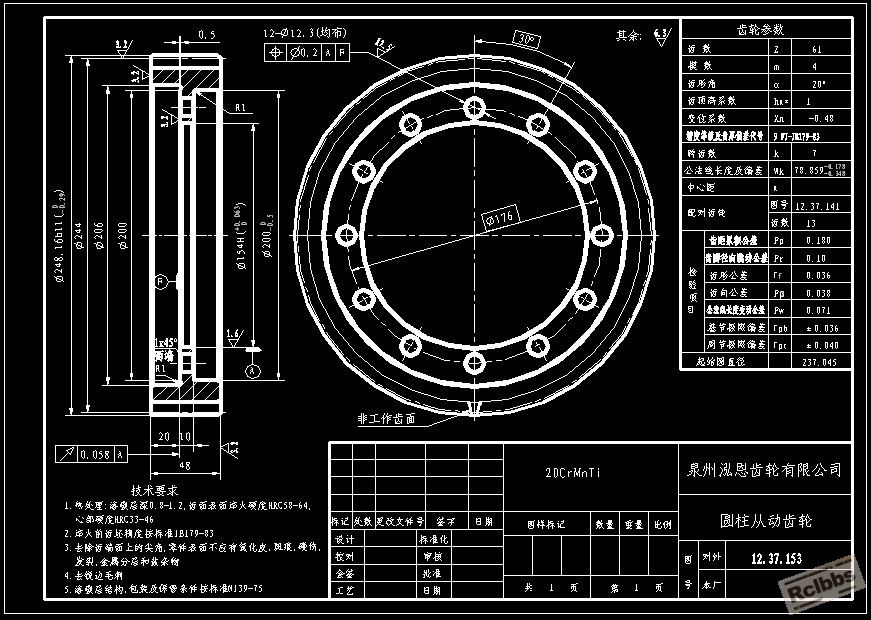

发表于 2012-8-2 10:08:20 | 显示全部楼层
陈锡 发表于 2011-8-6 17:51
你的齿轮膨胀,内孔多大的  深层多少
内孔直径为154,渗碳层深为0.8-1.2,现在内孔涨大了0.2-0.3,你们是如何缩孔的?
发表于 2012-8-2 10:10:25 | 显示全部楼层
江湖123 发表于 2011-8-7 10:42
用高频在端面加热一下,会有几丝的收缩量,二次淬火也可以
二次淬火我们试过了,缩收量不大.没有效果
发表于 2012-8-2 10:21:23 | 显示全部楼层
请教各位,如何收缩呢,我们现在有一批工件,内孔涨得没磨量了,
