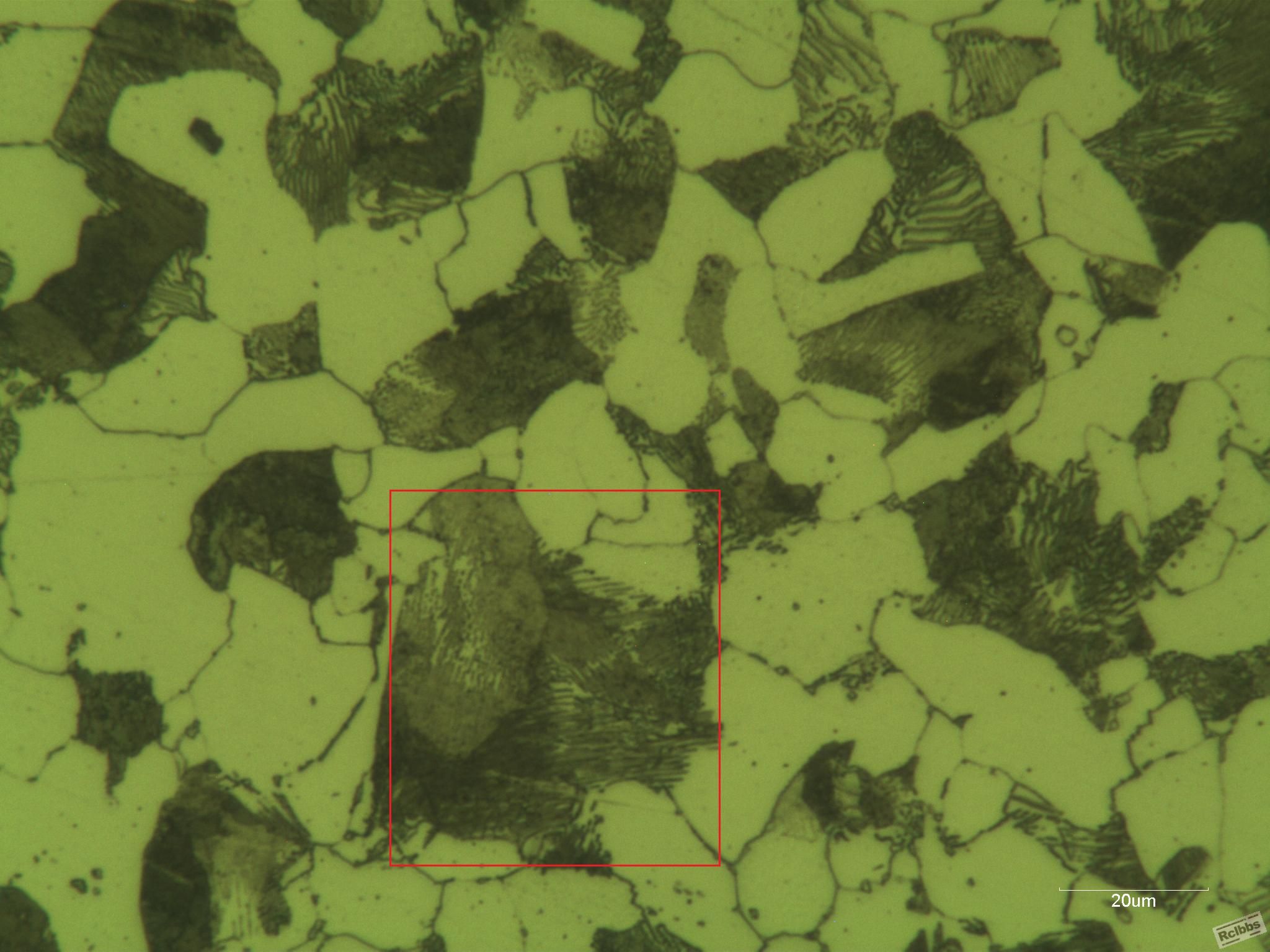

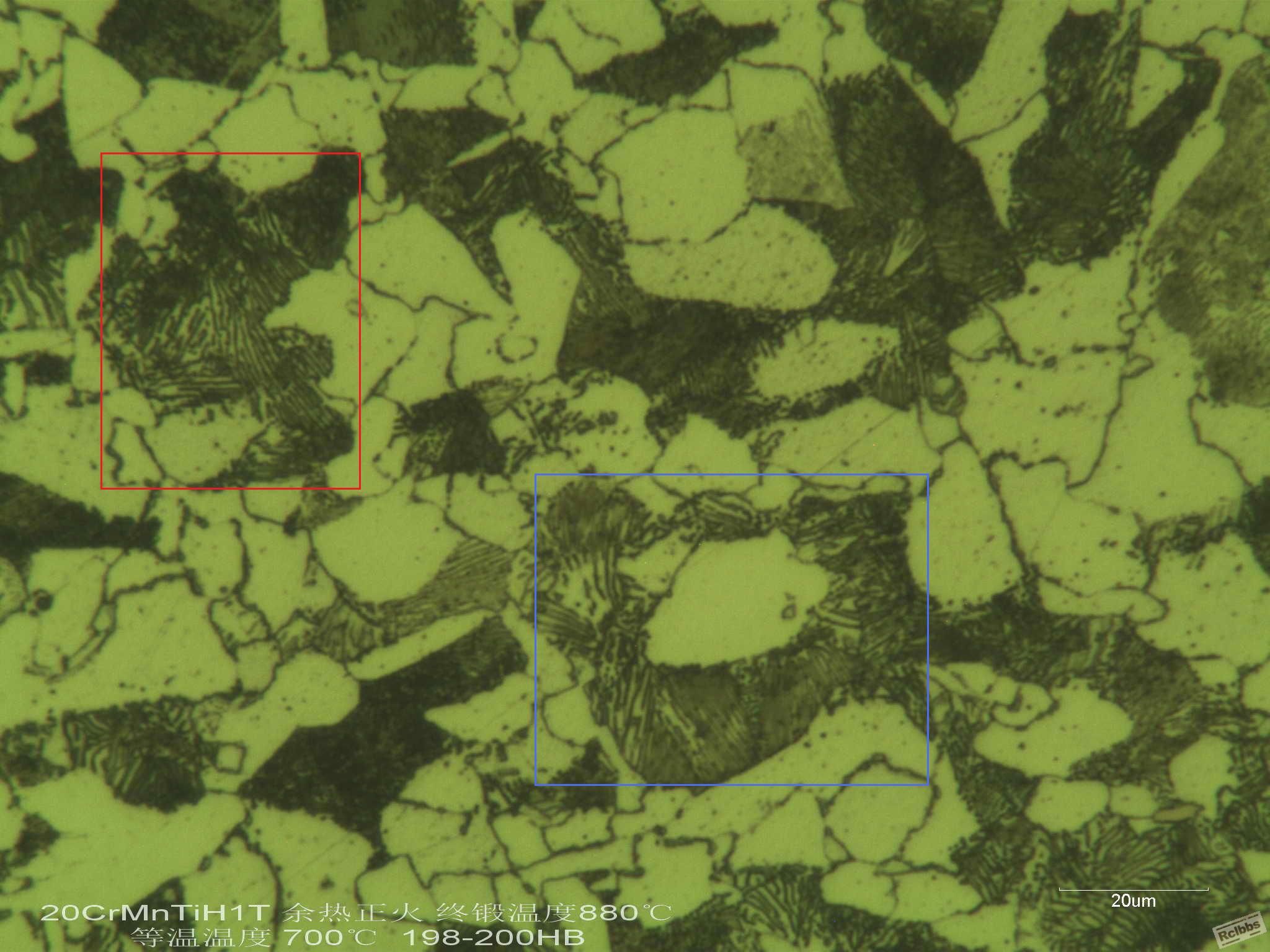

1  提供2张昨天刚照的照片,说明原奥氏体晶粒与珠光体晶团关系。
2  该图片中还有少见的退火/正火 “反常组织”(蓝色框内)。
3  材料分别为:20CrMnTiH1、20CrMo,锻造余热正火。
