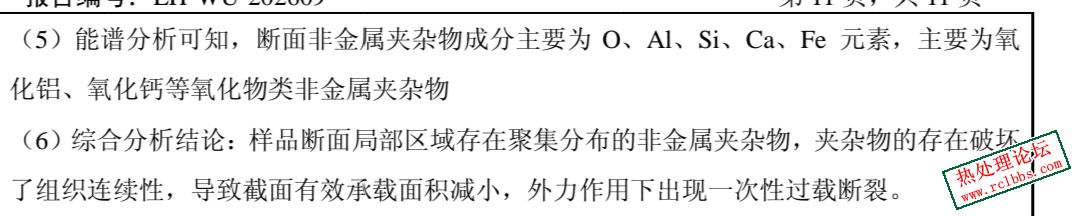

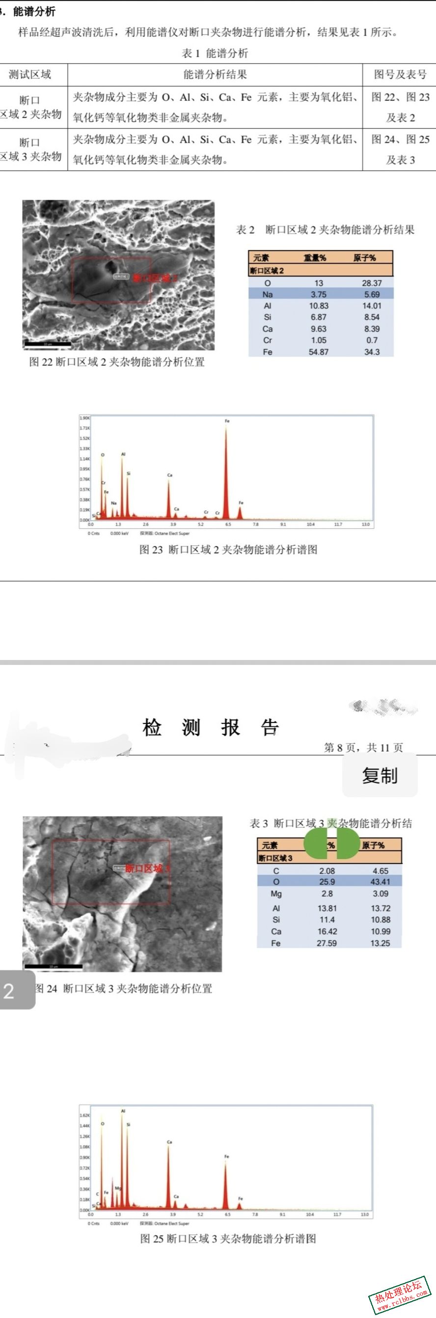

能谱分析结果出来了,麻烦大佬看看夹杂物是哪个过程中产生的
签到天数: 480 天
发表于 2026-10-6 13:34:41 | 显示全部楼层
这类氧化物夹杂,主要是冶炼过程中产生的,建议:取样母材本体(远离焊缝位置)做金相夹杂物评级(GB/T10561),看是否存在同类 B 类氧化铝、钙铝酸盐夹杂;
当然除非端面严重锈蚀、有外来粉尘、打磨残渣用白刚玉(Al₂O₃砂轮)打磨焊前端面,砂轮碎屑压入工件表面,会在摩擦焊界面形成 Al₂O₃夹杂,但这种一般只集中在摩擦结合面表层,断口夹杂只分布在焊缝一层,而母材冶金夹杂,会在基体内部,不一定只局限在焊缝接触面,受力后裂纹沿着夹杂扩展断裂。
