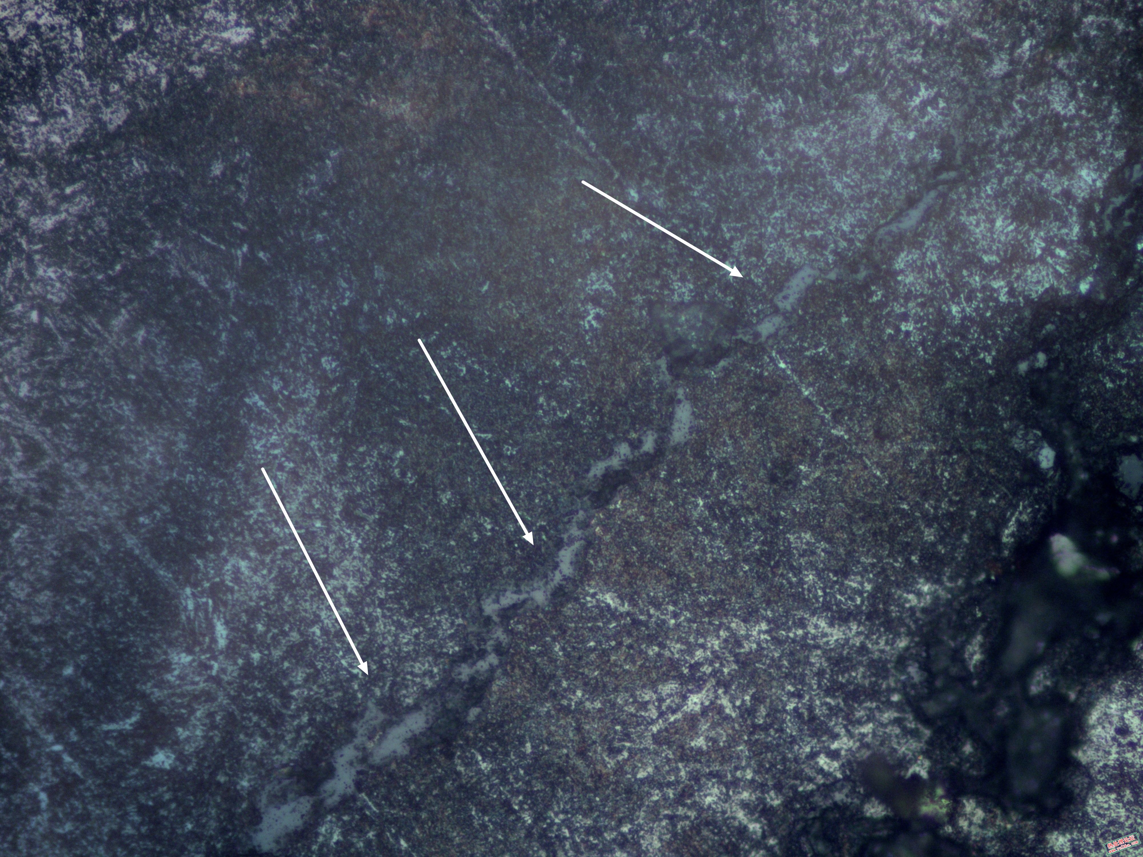

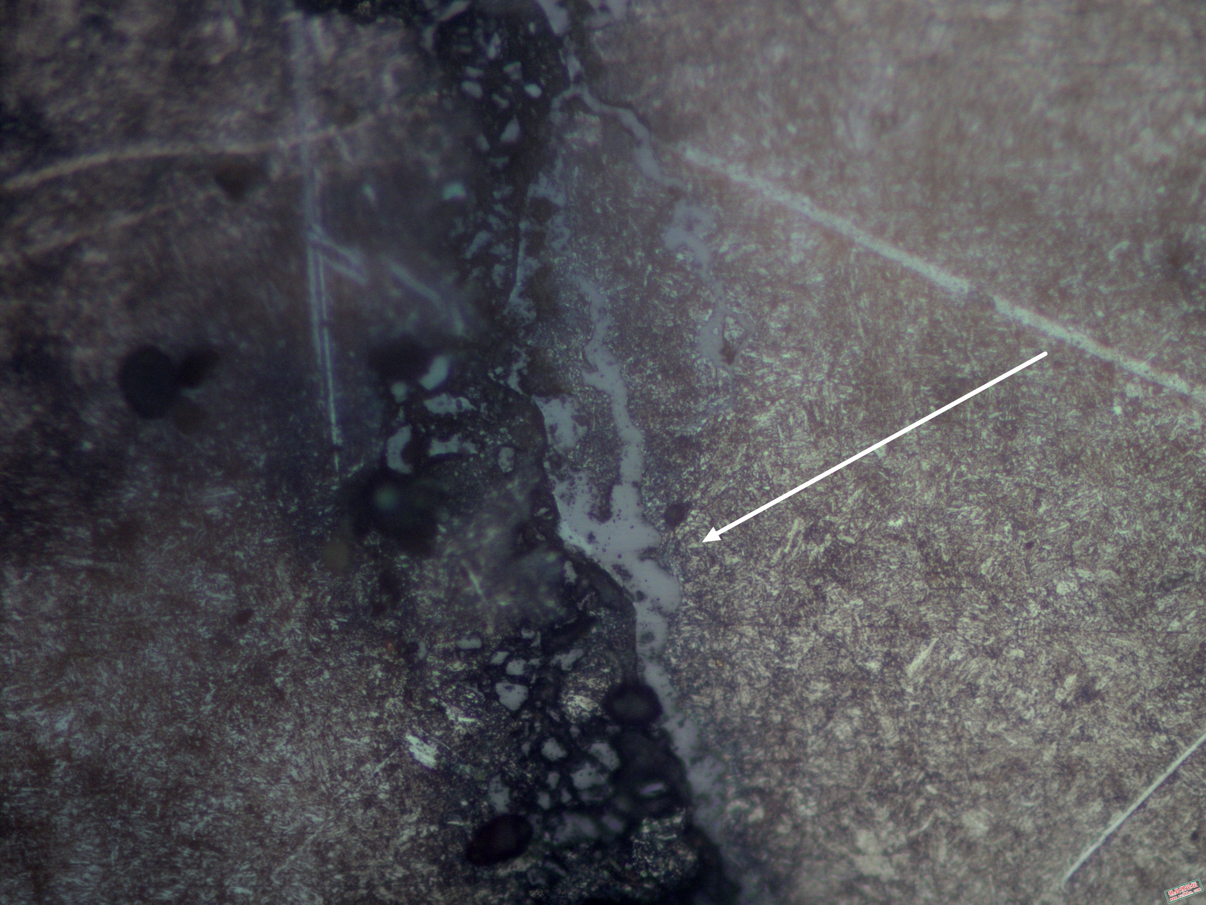

如果要分辨,还是需要大量的裂纹照片来找规律,看的多了就可以总结出自己的判断逻辑,当然也会有局限性,但多和有经验的人讨论就也会有心得。
戴工给的图2,我认为是复合型裂纹:
源头为锻 / 退火预埋旧微裂纹(裂纹内腔大块氧化物是前期高温氧化产物),裂纹后续扩展由淬火应力撕开(扩展段无脱碳),整体开裂延伸属于淬火扩裂
理由:
图中裂纹内部充填连片、块状聚集的高温氧化夹杂,不是淬火后室温锈蚀的薄膜状薄锈
原先锻造 / 退火产生的微裂纹缝隙闭合、缝隙贴合严实,裂纹闭合状态下高温加热时氧气、碳原子无法渗入裂纹侧壁,因此侧壁不产生脱碳;
后续淬火相变应力把闭合旧裂纹强行撑开、延展变长,低温扩裂过程温度低,既不再新增厚氧化、也来不及发生脱碳。
在图中可以看到氧化物碎裂与裂纹壁分离的情况,说明了强行撑开。

锻造产生的氧化皮与高温回火产生的氧化皮从颜色上能不能区分开?比如下面两张照片是调质后组织,氧化皮是锻造时候产生的还是回火后产生的?
签到天数: 480 天
发表于 2026-6-8 10:09:01 | 显示全部楼层
jinxian 发表于 2026-6-8 08:40
锻造产生的氧化皮与高温回火产生的氧化皮从颜色上能不能区分开?比如下面两张照片是调质后组织,氧化皮是 ...
我的判断倾向于锻造时产生的氧化皮
