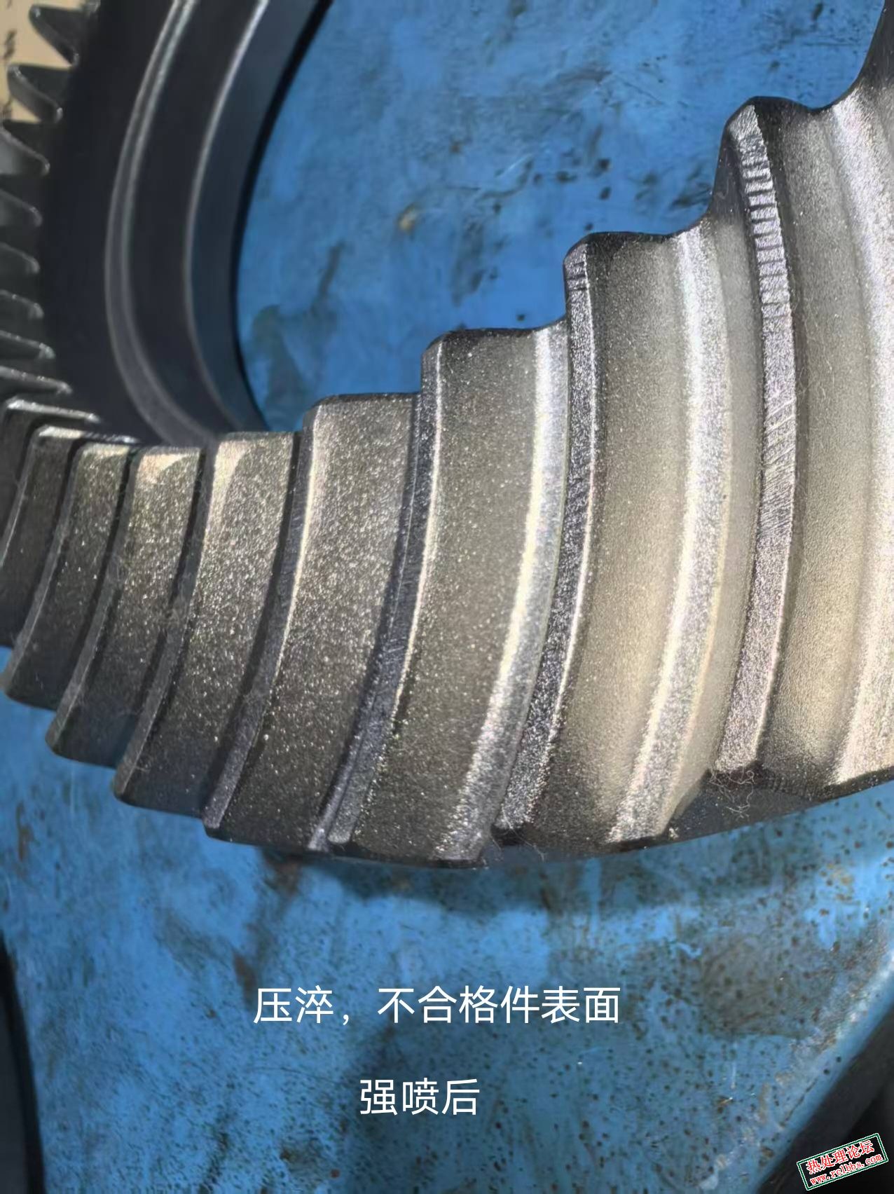

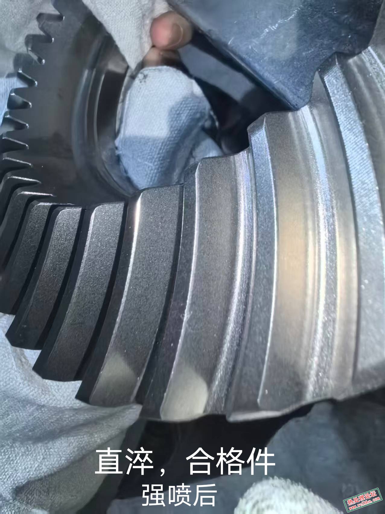

再请大佬指点一下,一个是压淬,一个是直淬,是什么原因导致下面2种齿轮表面差异,
签到天数: 381 天
 楼主| 发表于 2026-4-12 16:00:15 来自手机 | 显示全部楼层
dzkyx1314 发表于 2026-4-11 20:24
关系挺大的,你可以排查一下过程,还有就是你这个次表层也很多屈氏体也和你这个工艺过程有关系。 ...
签到天数: 2244 天
发表于 2026-4-13 07:41:49 | 显示全部楼层
  你压淬是怎么做的,具体点,我想你应该是摘自到空气了,表面氧化了,然后表面屈氏体也多,就是软点,所以抛丸后就这样子了。
签到天数: 481 天
发表于 2026-4-13 11:03:01 | 显示全部楼层
jinxian 发表于 2026-4-12 15:56
再请大佬指点一下,一个是压淬,一个是直淬,是什么原因导致下面2种齿轮表面差异, ...
这个需要观察整个压淬过程,还有过程温度的变化。无法瞎猜哦!
你们在新产品试制阶段好不好呢?
如果以前是好的,是最近发生了这种异常的话,应该关注过程变化点,而不是工艺设计!
签到天数: 381 天
 楼主| 发表于 2026-4-13 12:43:46 来自手机 | 显示全部楼层
dzkyx1314 发表于 2026-4-13 07:41
你压淬是怎么做的,具体点,我想你应该是摘自到空气了,表面氧化了,然后表面屈氏体也多,就是软点,所以 ...

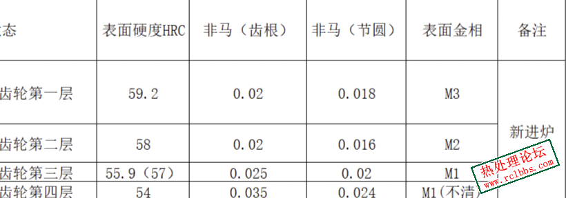

好的,谢谢专家,因为是我们供应商做的,所以具体工艺我也不怎么清楚,只知道是连续炉做的。这是他们发过来的图片。

/由于不知道具体的工艺参数,我只能把我看到的疑问提出了,照片中的各区域的c%与设定值与实际值都出现了比较大的偏差,这个是不是有异常啊?

谢谢大佬,原因已经找到了,第一二层,第三四层就有问题了,大量空气进去了

  OK,那就是进空气,表面氧化严重,另外就是进空气,渗碳表面碳含量也不足,所以渗碳层淬透性不够,次表层也出现屈氏体。

如果是你说的那样有空气进入,仔细观察无纸记录仪,应该可以从碳势曲线上看到非常大的波动,并且富化气的流量也会不正常。以后可以提早发现问题,预防发生。
每2小时要确认一次记录仪数据看看是否正常。当然员工的识别能力也非常重要,要根据每次的问题点,制作出OPL进行培训。
