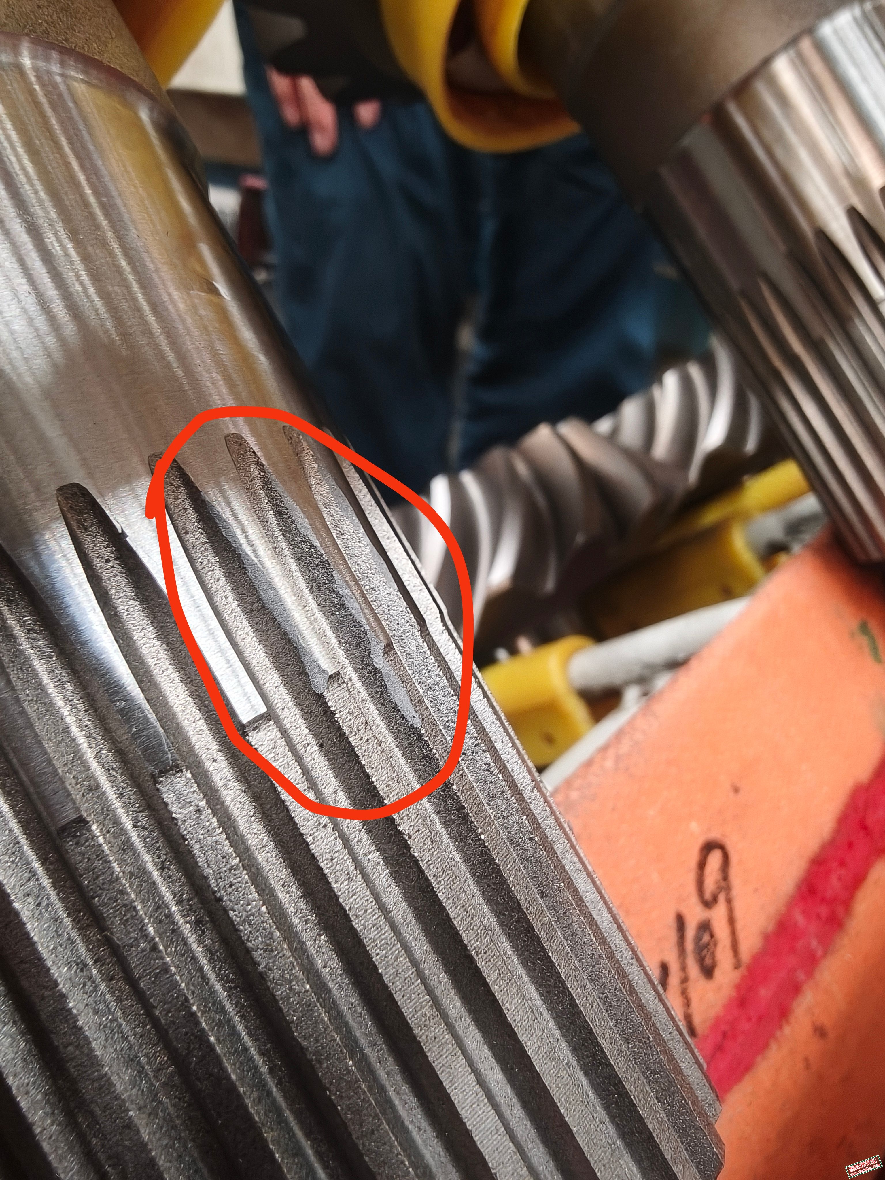

最近两天又发生齿轮边缘或者花键位置剥落的情况了,救命啊(PS:剥落情况一般是抛丸之后出现。。)

大神,最近我这边又出现边缘脱落的问题了,而且也比较严重。表面硬度HRC65.。金相看着也没有什么问题,现在排查不出原因来。之前说的回火我们现场回火炉温度设定190℃。。

  表面硬度65HRC,那就跟没有回火一样,应力很大,然后你说回火温度190℃,但是实际根本没有起到190℃的效果。所以你现在的情况就回火有温度,要排查,另外组织也要检查。

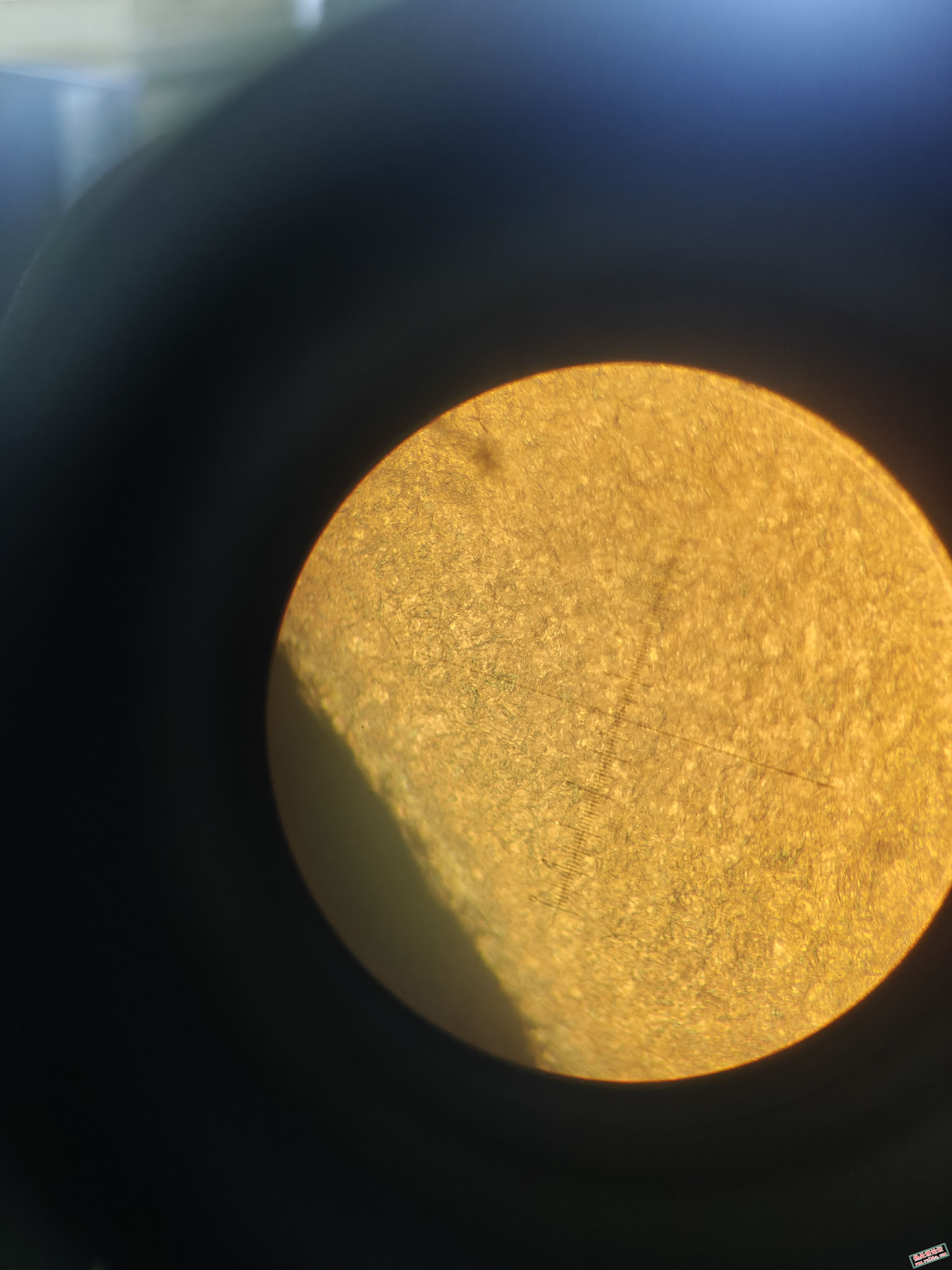

组织是这样,没看出有啥问题来

   回火不充分,组织形态没有完全显示出来 ,然后使劲腐蚀就感觉组织越来越糊。你试试淬火状态看渗碳区的马氏体就知道了,你的问题就是回火不充分,实际结果和使用的温度不符合。
