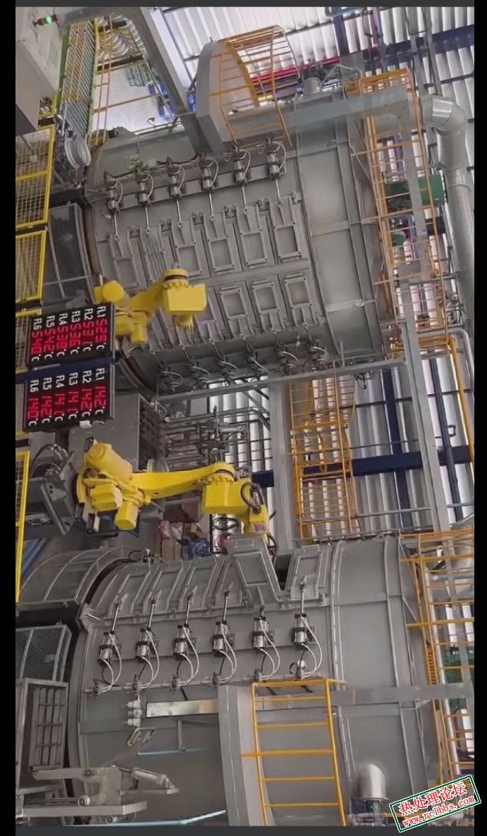

铝合金固溶炉,铝合金加热炉

wya-8 发表于 2025-2-11 21:31
水需要搅拌
如有压缩空气,建议采用压缩空气搅拌比较容易,效果好。
谢谢,我用的是循环泵循环,效果也不错

U295651 发表于 2025-2-12 08:39
谢谢,我用的是循环泵循环,效果也不错
水槽淬火,泵循环有些工况下比搅拌器效果要好

wya-8 发表于 2025-2-3 20:43
电机厂有产品的原(苏联)零件热处理工艺文件,要求入水时间≤10秒。
热处理组的水槽在炉旁。因为铸铝含金 ...
可以看看视频,很清楚的。

wya-8 发表于 2025-2-3 10:23
设备优点  无需料框/料盘,能否介绍详细些。
高温零件入水槽时间几秒?
