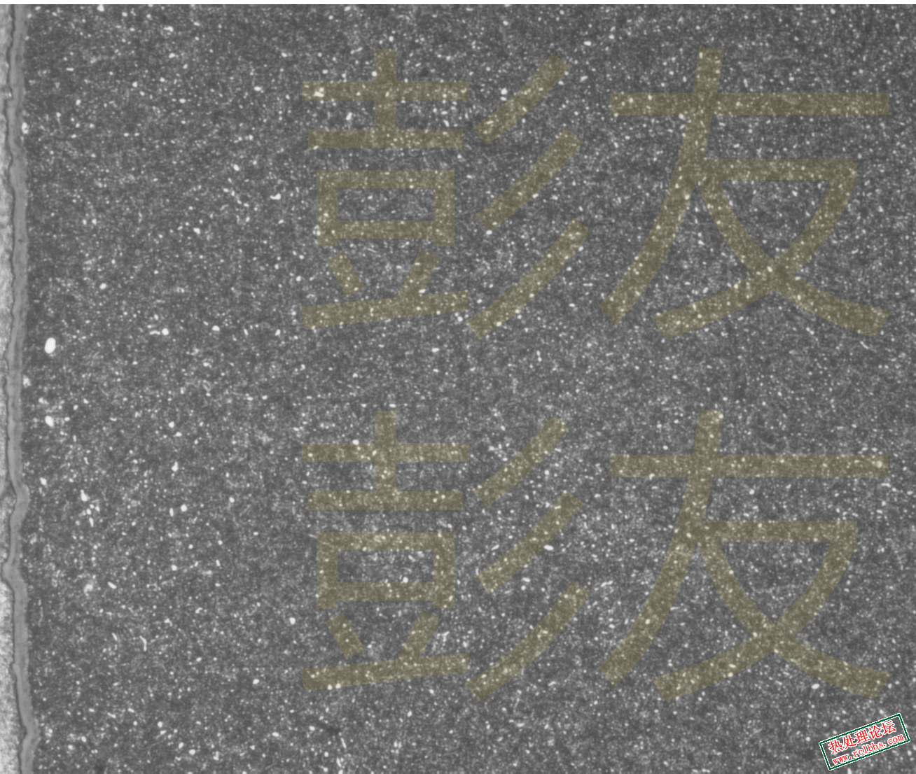

发表于 2026-1-20 18:39:04 | 显示全部楼层
这是我做的高浓度碳氮共渗工艺-金相。论证过很多参数的影响
