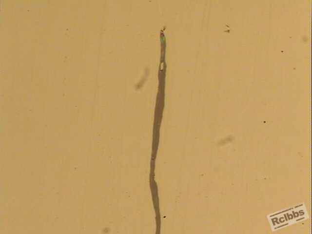

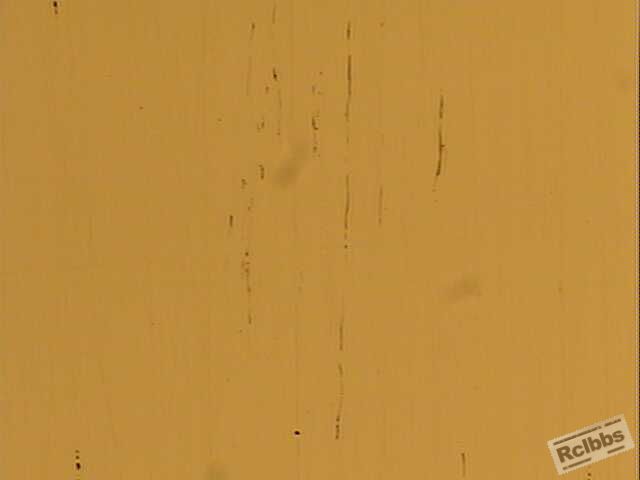

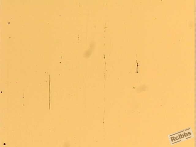

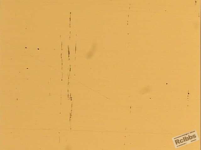

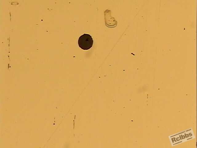

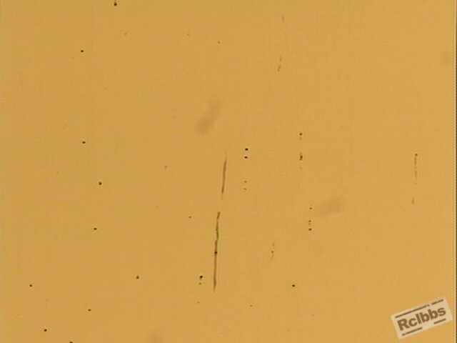

发表于 2010-12-12 20:15:04 | 显示全部楼层
回复 24# MYG
    能否告诉偶下怎么区分A类和C类夹杂物的? 100X-1.jpg 100X-3.jpg 100X(DS类)?.jpg 100X(B类)3.jpg 100X?.jpg 500X.jpg
签到天数: 950 天
发表于 2010-12-13 13:12:13 | 显示全部楼层
回复 31# xiaoxianglou
    请说说最后一张的放大倍率。
签到天数: 67 天
发表于 2010-12-13 22:41:39 | 显示全部楼层
放大倍率是500倍
发表于 2010-12-14 14:10:35 | 显示全部楼层
看看标准10561,应该是A夹杂物
发表于 2010-12-14 15:15:37 | 显示全部楼层
回复 15# ytwlp
    建议用3.5um的抛光剂,金相试样上面的赃物在自然光下是肉眼可见的,通过变换试样抛光面与视觉的角度很容易辨别你的金相试样是否抛得很干净。一般情况下金相检验应该是材料性能检验的最后一步,通过力学、化学、腐蚀后如出现问题可以通过金相检验来找其问题的源头,并能拟定采用什么样的热处理方法来矫正原材料的性能。如有说得不对的地方希望各位大师指正。
发表于 2010-12-14 15:26:07 | 显示全部楼层
回复 31# xiaoxianglou
    A类夹杂物吧,第三幅图中如果不是赃物的话还存在DS类夹杂物,可以通过金相显微镜下调整焦距来判定其是夹杂还是赃物。
金相室应该必备标准GB/T10561-2005(钢中非金属夹杂物含量的测定标准评级图显微检验法),或者有更新版的。
签到天数: 950 天
发表于 2010-12-14 19:53:35 | 显示全部楼层
回复 33# xiaoxianglou
    与34楼、36楼同感。
  硫化物浅灰色,边界较光滑;硅酸盐深灰色,边界较毛糙。
签到天数: 67 天
发表于 2010-12-14 22:45:52 | 显示全部楼层
回复 36# ljlccy
    第三幅图片中的黑点我抛了两次都还存在,感觉就是DS类。但是评级的话,可以直接和标准对比评级么?我不知道我们的图片拍出来的实际倍数(目镜下一百倍的,图片好像不只100倍)
签到天数: 67 天
发表于 2010-12-14 22:47:40 | 显示全部楼层
回复 37# MYG
    感觉很悬。我们的显微镜只有明视场,也只能从形态判定了。这样可以直接和标准对比评级吗?
发表于 2010-12-16 13:07:27 | 显示全部楼层
回复 38# xiaoxianglou
    那这个我就没办法了,你只有检测下你的仪器了,你的仪器要有问题的话是不能对照评级的。
