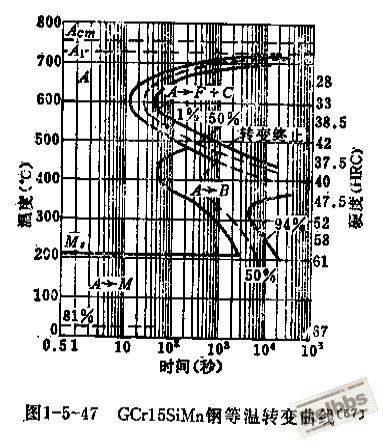

发表于 2010-6-30 14:54:16 | 显示全部楼层
给你一个相近的,一目了然!
发表于 2010-7-1 13:49:11 | 显示全部楼层
回复 24# wangxianzhong
    老兄啊!楼主提的是贝氏体淬火,而你提供给楼主的是GCr15SiMn材料的曲线,在下不懂,请问这曲线和贝氏体转变曲线一样吗?请指教。谢谢!
