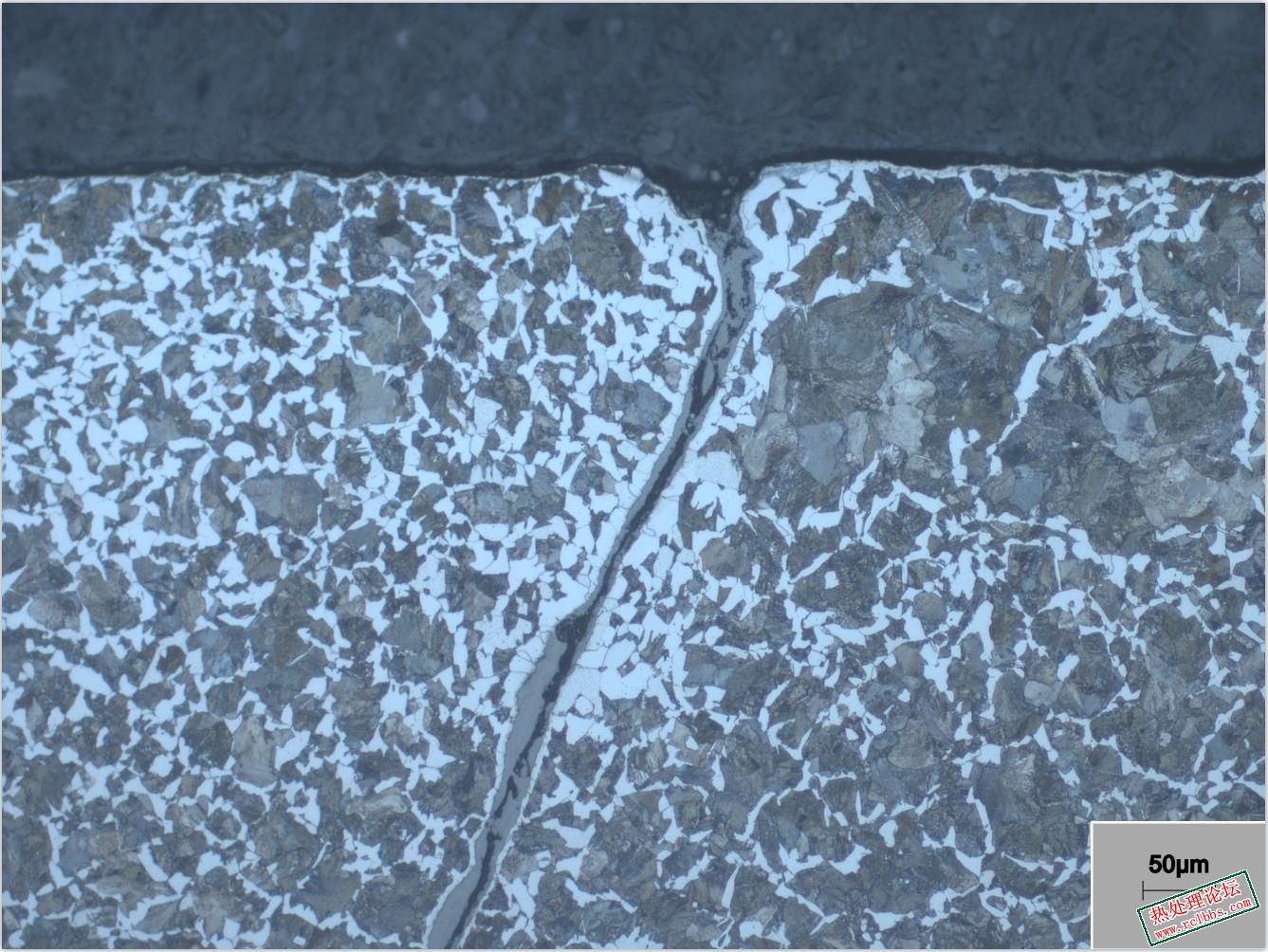

发表于 2023-5-14 08:48:10 | 显示全部楼层
hnhxslr 发表于 2023-5-9 15:28
开裂处未见完全脱氧怎么理解?怎么及可以排除原材质量问题?请科普!
     若存在母材原因,一般裂纹处会有氧化脱碳现象,裂纹的局部会存在高温氧化圆点,下面是40Cr裂纹检验的金相图,仅供参考。
横向 200X
横向 200X

发表于 2023-5-19 14:00:40 | 显示全部楼层
特殊钢学员 发表于 2023-5-14 08:48
若存在母材原因,一般裂纹处会有氧化脱碳现象,裂纹的局部会存在高温氧化圆点,下面是40Cr裂纹检 ...
哦,明白了是氧化脱碳,
签到天数: 261 天
发表于 2023-5-19 14:02:12 | 显示全部楼层
请问裂纹内的灰色条应该怎么理解呢

签到天数: 743 天
发表于 2023-5-21 08:13:32 | 显示全部楼层
hnhxslr 发表于 2023-5-19 14:00
哦,明白了是氧化脱碳,
      倾向于裂纹内的脏东西或者是镶嵌料。
