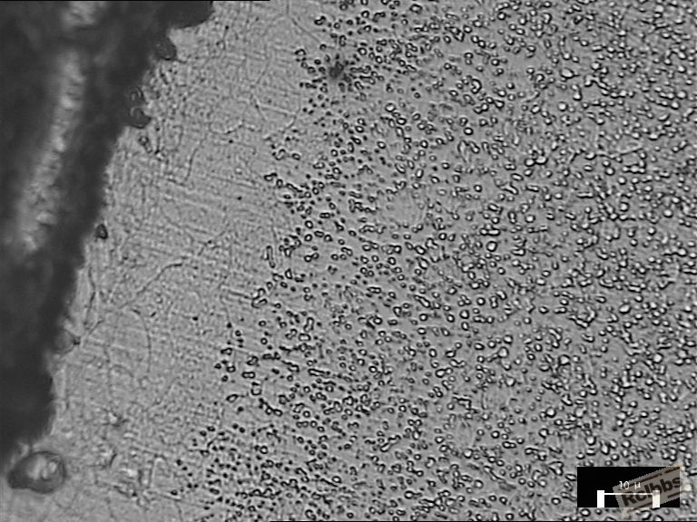

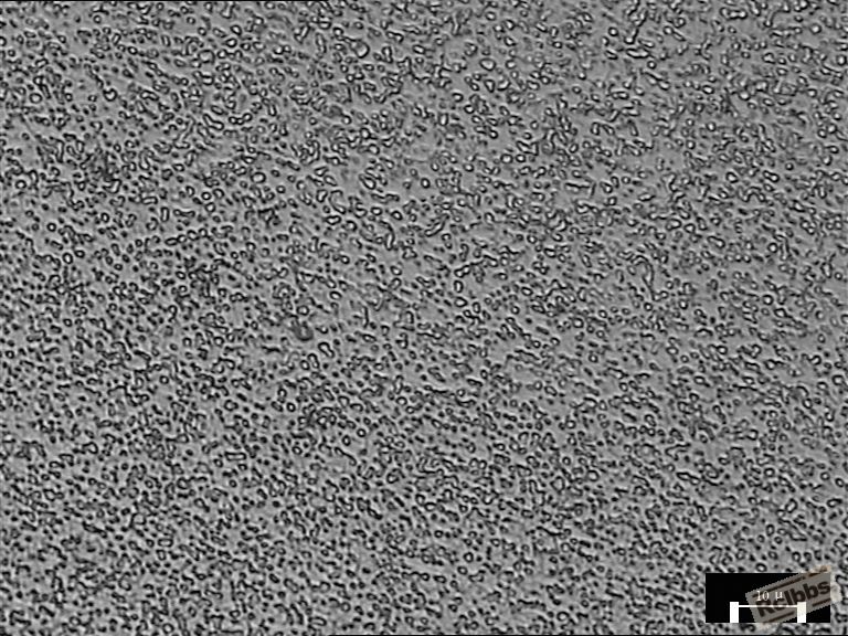

发表于 2009-12-24 23:03:45 | 显示全部楼层
恰好晚上做了个T9A材料的检测,也是球化处理的,也是直径8mm的小钢丝,表面有全脱碳层,显微硬度测试值约150~250HV0.025,数值低的一端是没经过冷拨,符合全脱碳层铁素体的硬度特征,数值高的一端是因为冷拨后硬化所致。故认为女将的钢丝全脱碳层硬度值偏高也与冷拉后硬化有关。
发上二张图片供对比参考:
1:表面脱碳层
2:心部球化组织
1.jpg 本帖最后由 suda 于 2009-12-25 12:05 编辑
签到天数: 1257 天
发表于 2009-12-25 07:56:14 | 显示全部楼层
球化退火出现0.55mm的脱贫碳也属正常,可能炉子漏气了.
