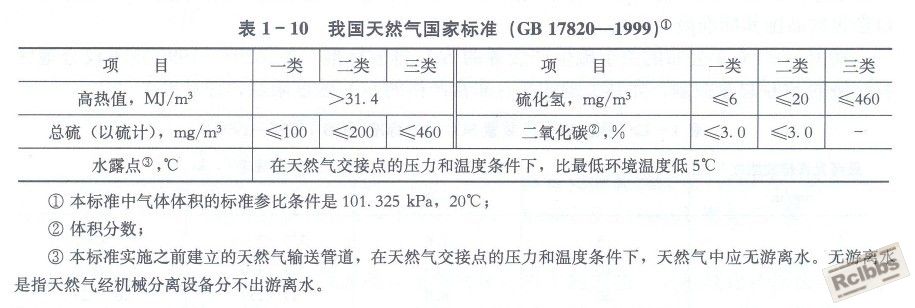

发表于 2010-7-9 17:38:00 | 显示全部楼层
城市天然气是达到二类标准即可使用!由图片中即知哪怕是达到一类标准也是需要进一步脱硫的!总硫应该控制在3毫克以内是最理想状态。我们可以做到并且保证10年的服役如初能力(即第10年还能达到技术协议中净化深度要求)你可以登录我公司网站了解详细情况!

发表于 2010-8-26 18:58:49 | 显示全部楼层
必须要经过脱硫

发表于 2010-8-28 22:12:39 | 显示全部楼层
可以的,但流量要大几倍。另外,有些地方的天然气含硫超标,所以要加脱硫设备。我也见过不加的,如天津地区和苏州地区的天然气都比较好。
发表于 2010-9-1 14:27:25 | 显示全部楼层
天然气必须设法脱硫处理才能作渗碳剂使用,我们 曾经用过重庆长江电炉出的RX气体发生器 不过感觉渗碳效率也不高啊  现在放弃使用了已经

发表于 2010-11-16 16:38:13 | 显示全部楼层
用天然气的话确实必须脱硫,我们用的是重庆义扬的,用了两年多了感觉还可以。
就是需要定期再生有点麻烦!
如果楼主要用发生炉的话最好用水冷的,比较稳定!

发表于 2012-4-18 22:14:27 | 显示全部楼层
不脱硫的话会有什么结果?
签到天数: 1674 天
发表于 2012-4-19 12:54:39 | 显示全部楼层
uu263 发表于 2012-4-18 22:14
不脱硫的话会有什么结果?
硫含量超过一定的量会影响渗碳效果,甚至无法渗碳。。。。
发表于 2012-4-23 09:21:14 | 显示全部楼层
若不脱硫 一是直接影响渗碳效率 导致活性碳活动性下降 另外就是导致产品热后的表面粗糙度下降 导致磨削后的一些缺陷
