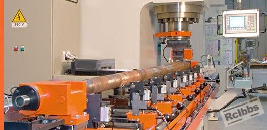

国内某用户使用的内孔校直机
国内某一个用户,使用校直机,进行内孔校直

壁厚能校多厚?
 楼主| 发表于 2009-7-27 13:11:17 | 显示全部楼层

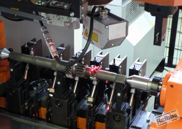

径向油孔识别诊断系统
专门针对此类零件, 通过识别诊断系统检测出变形装置与油孔的相对位置.
确定需要校直的位置与油孔重合和接近, 采用与结合矢量校直工艺相结合的
校直工艺, 进行工件左右20度角的摆动校直, 避免出现裂纹.
 楼主| 发表于 2009-7-27 13:14:25 | 显示全部楼层
内孔校直的零件臂厚
目前在国内有四家使用自动校直机,进行内孔校直.
具体到臂厚问题,需要实际零件进行分析.

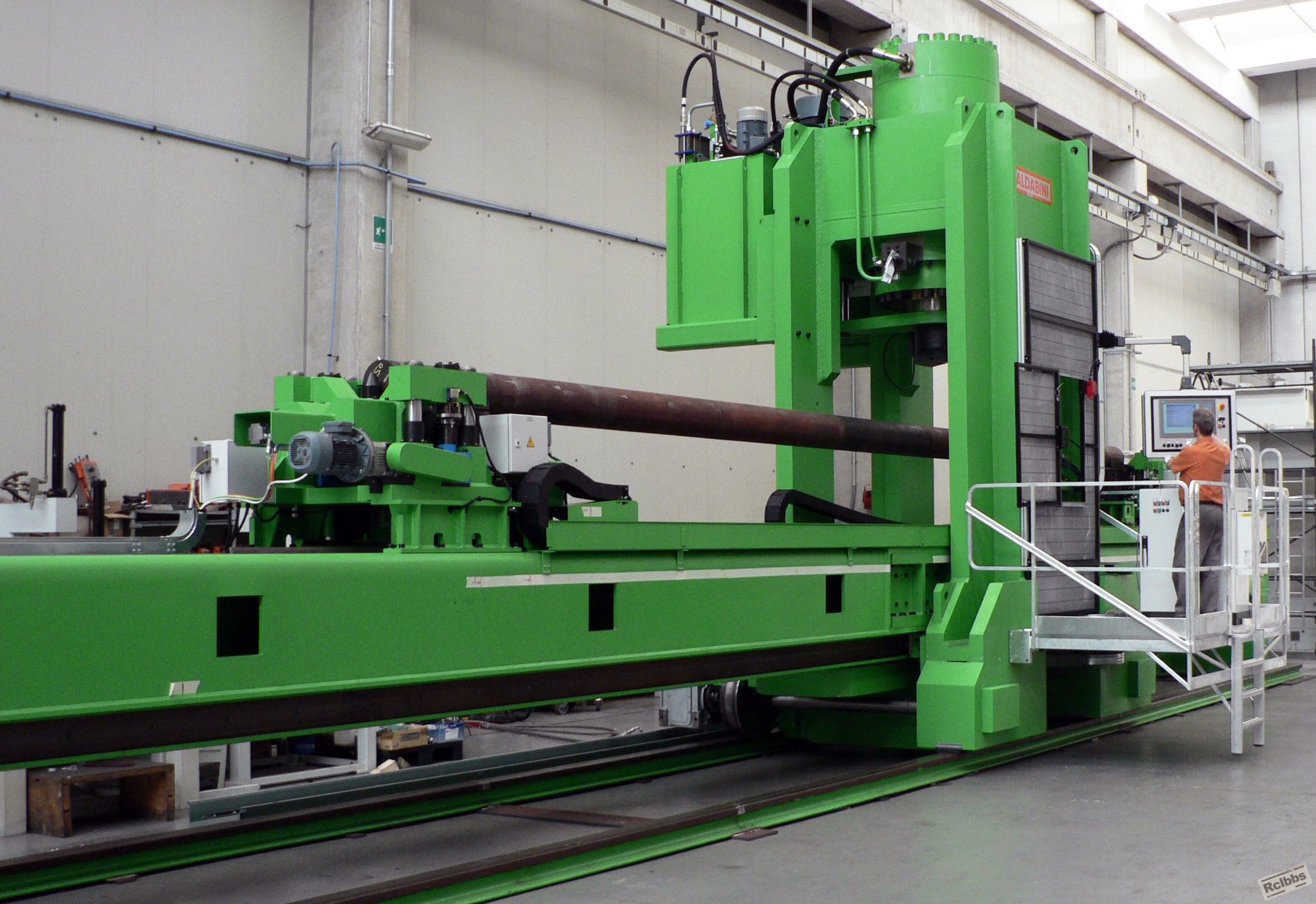

印度一个兵工厂定购的校直机
专门生产山地加农炮的工厂,定购的炮管内孔直线度校直机,并配有内孔直线度激光检测系统.

不好意思,刚接触校直机,请问矢量校直工艺是什么样的工艺?油孔诊断系统是怎么回事啊?
luoy10227 发表于 2009-9-29 16:24
    矢量校直是高达比尼的专利,就是由单向加压改为三向加压,也就是增大压强减少压力,从而避免产生加压过大,导致工件裂纹。
